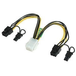

Ok, então posso usar adaptadores para multiplicar as saídas (pontas) PCIe partindo do conjunto de cabos de alimentação PCIe que a fonte possui?
Duro é achar esse adaptador:
você vai estar tentando transformar um cabo "de 75W" em dois "de 75W", precisa falar algo mais?
E fica pior ainda se usar esses dois como pci-e 6+2, que seriam dois de 150W.
Quem fabrica esse adaptador tinha que ser preso.
Esse adaptador dai possui internamente um gerador de energia???? Recebe energia numa condição de entregar 75 Watts somente e, milagrosamente, multiplica isso e vira uma distribuição com capacidade de distribuir até 150 Watts.. Tem gente que gosta de ser enganado!!!!

Mas o problema é a carga de energia no cabo ou você tá querendo dizer que a fonte não aguentaria?
Se por exemplo, uma fonte possui apenas uma linha de +12V (subentende-se que esta saída não seja tão limitada) e tem potência de sobra para alimentar duas placas de videos, qual o Problema de se multiplicar as saidas? Se o problema for o cabo derreter com a carga elevada, eu posso até entender (sou leigo quanto a bitola dos fios vs. potência) mas qual é o motivo de sua oposição? Explique-se melhor, por gentileza.
Você está colocando dois conectores que deveriam suportar 150W cada (300W no total) em um fio que deveria suportar 75W.
Um tanto óbvio o problema, não acha?
Seria como tentar ligar duas geladeiras e um ar condicionado na mesma tomada :D
Bem, então o problema são os cabos e não a potência da fonte. Era o que eu imaginava.

Já ficou muito bem respondido pelo Jorno.. Não é questão da fonte não aguentar e sim uma adequada indicação para distribuição da energia, em funcão da espessura dos fios e em função da parte eletro-mecânica dos conectores envolvidos.
Note: Se ligar nesse duplicador de PCIe, vai funcionar, mas pode dar problema, uma vez que essa demanda maior no cabo PCI-e pode causar uma maior queda de tensão no cabo, em função da maior corrente. Maior queda de tensão no cabo de alimentação, menor tensão chegando a sua Placa de vídeo..
Quando me referi a adaptador era para os conectores de periféricos aka molex, não era para dividir o conector existente em dois, que não serve de ***** nenhuma.
Esse que você quer comprar é até um crime usá-lo, quem dirá fabricar, esse fabricante tem que ir para o inferno.

Bem, pessoal, eu resolvi voltar aqui pois vendo o teste de uma fonte da NZXT, me deparei com uma configuração de cabos semelhante ao problema exposto neste tópico. O link é este:
https://www.clubedohardware.com.br/artigos/Teste-da-Fonte-de-Alimentacao-NZXT-HALE82-850-W/2422
Se eu não estou enganado, nesta fonte testada, com apenas um cabo, é possível ligar uma placa de video que usa até dois conectores de 6+2 pinos, pois tal cabo possui pontas duplas (2x 6+8 pinos). Baseado nas respostas de vocês, esta configuração de cabos da NZXT não seria inadequada? :confused:
Esta é uma discussão bem interessante. Assim como o jeffren, eu tenho visto fontes que incluem o cabo PCI-E duplo. Outro exemplo da Cooler Master:
https://www.clubedohardware.com.br/artigos/Teste-da-Fonte-de-Alimentacao-Cooler-Master-Silent-Pro-Gold-800-W/2018
Tendo em vista que os conectores PCI-E são os mesmos e as bitolas do cabo são as mesmas - geralmente 18 AWG - a única diferença possível estaria, no meu entender, na conexão interna da fonte ao cabo PCI-E.
Será que os fabricantes afrouxaram as especificações dos cabos PCI-E? Ou estavam pecando por excesso nos modelos anteriores?

Veja bem, ai a fonte já é fabricada com o cabo de espessura suficiente para suportar a carga

Se você ficar emendando ou colocando esses adaptadores que dividem um cabo para várias saídas, você vai causar um tremendo derretimento dos cabos da fonte.
Eu fiz essa besteira de usar esses plugues que dividem o cabo em vários e derreti os cabos da fonte.
A minha dica  é usem o cabo pcie original da fonte e se a placa de video necessitar de dois cabos de força pcie, use o original pcie da fonte e o conector molex...
Vocês podem notar que o cabo pcie original é mais grosso, e o molex também do restante dos cabos da fonte...as placas de vídeo mais novas por exemplo radeon r9 390 gastam quase 300 watts de energia,elas precisam de linhas únicas para fornecimento de energia.
Agora se você for ligar mais de uma placa de vídeo ou outros periféricos que sugam energia, ou se sua fonte não tem o cabo pcie original e o molex sobrando, a minha dica é
abra a fonte,geralmente as fontes de mais de 500 watts tem um encaixe sobrando para soldar mais um cabo se não tiver basta trocar um cabo que já esteja soldado por um mais grosso, solde um cabo grosso no neutro e outro grosso na +12volts, e desse cabo faça quantas emendas quiser colocando quantos plugues quiser, mas use um cabo grosso 2.5mm 4mm 8mm... o cabo é desses que você encontra nas lojas de material de construção!.
Credo, o que é isso???!!! :o:o:o
Esse tipo de coisa me faz achar que o limite de 240 VA deveria voltar a ser obrigatório.

Muito melhor comprar uma fonte moderna, que tenha esses conectores, do que recorrer à essas gambiarras toscas.
