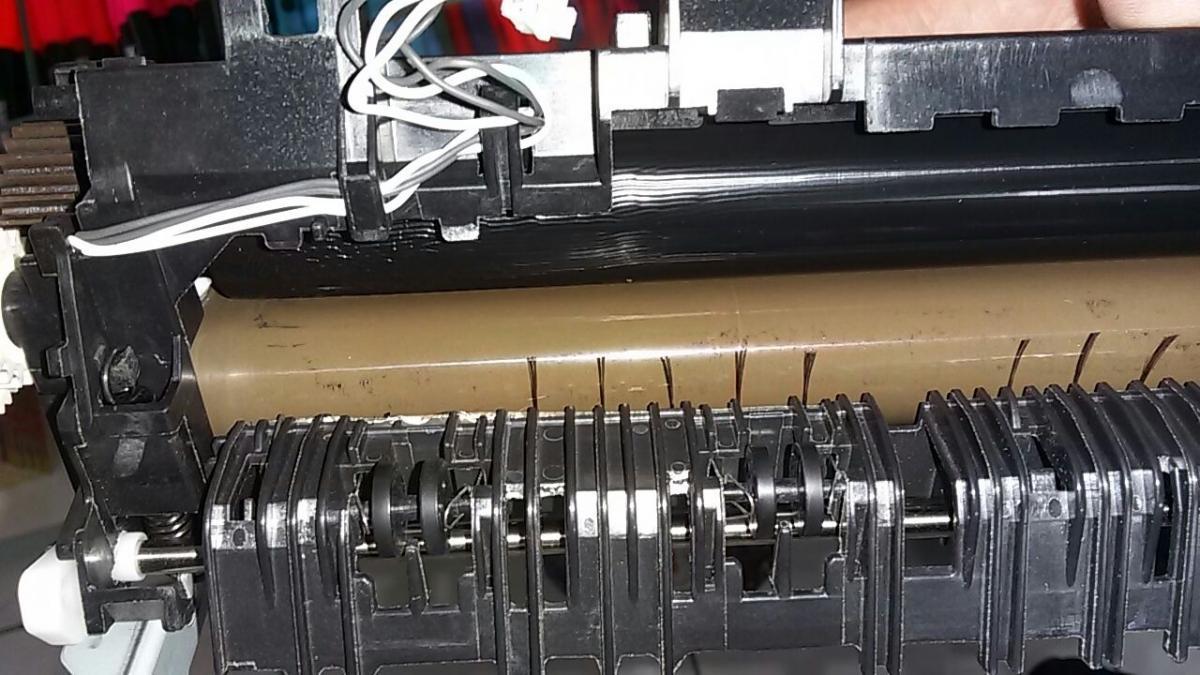

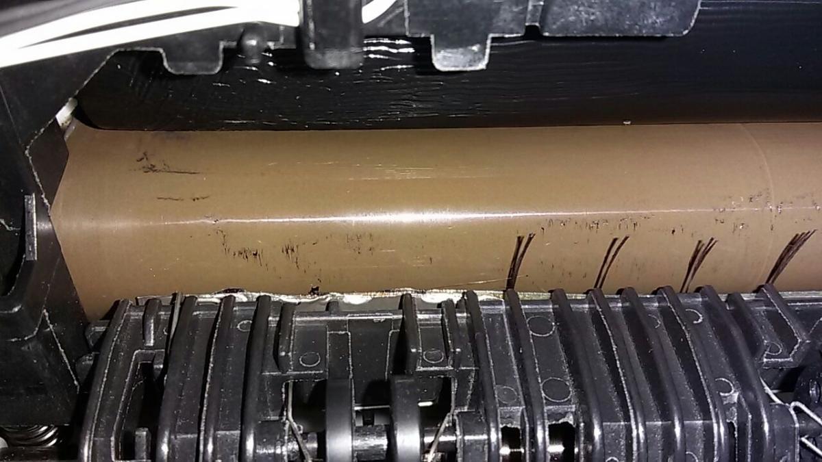

Conforme indicado pelo amigo denilsonlima troquei a unidade fusora por uma antiga que eu tinha aqui, funcionou, mas ela esta com a pelicula cortada.
Quando retirei a fusão da impressora percebi que uma camada aparentemente de aluminio se desprendeu da carcaça, sera esse o vilão?
post-739836-0-04527300-1413813717_thumb.
post-739836-0-31665800-1413813722_thumb.
Tenta olhar por dentro da fusão. Vê se tem algo fora do lugar. Pedaço de papel essas coisas. Você até pode comparar com essa outra fusão que está com a pelicula cortada. Pra ver o que falta numa em relação a outra. E por que você não tira a pelicula dessa fusão e coloca nessa outra?
Bom dia, eu tentei mas ela enrosca na 3ª cópia.
Estou considerando a possibilidade de se tratar de um problema com a temperatura, uma vez que as folhas de boa qualidade estão saindo vergadas demais, eu queria checar os sensores de temperatura mas não consegui localiza-los. Encontrei apenas dois bracinhos e uma barra de metal no aquecedor que fica dentro da película.
Reparei que a minha película inteira tem pequenos rasgos, poucos e pequenos, será que eles podem estar interferindo na rotação da película?
Reparei que tem pouca graxa na película, será que esse pode ser o culpado pelo atolamento? Lembrando que ela imprime até 3 ou 4 cópias antes de parar.
Desde já agradeço.
@BrunoHideki_730547 tenta ver também outras partes da impressora, talvez esses atolamentos nem seja na fusão. Verifica as travas. Vê se elas estão inteiras ou com folgas. E a unidade de cilindro está boa será? E pode ser sim a pelicula estar causando esses atolamentos. Ela rasgada ou danificada a folha nao teria livre passagem.
