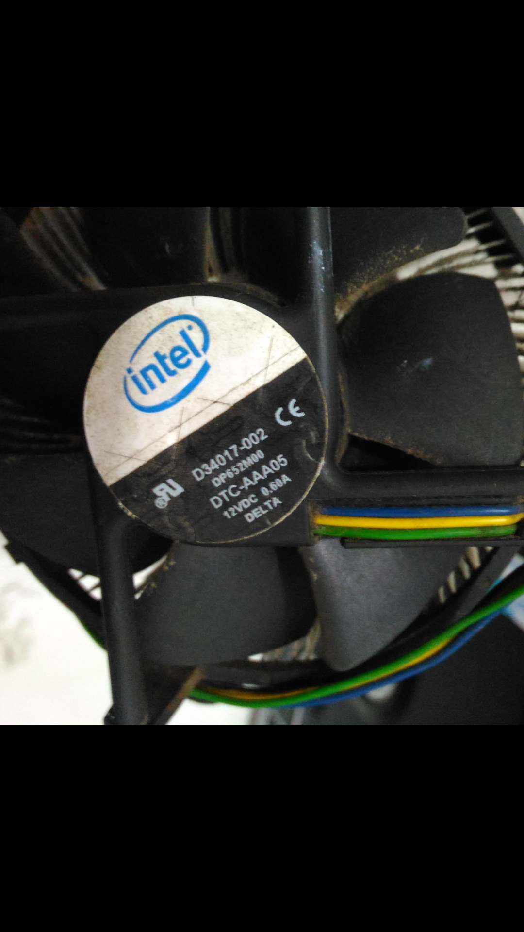

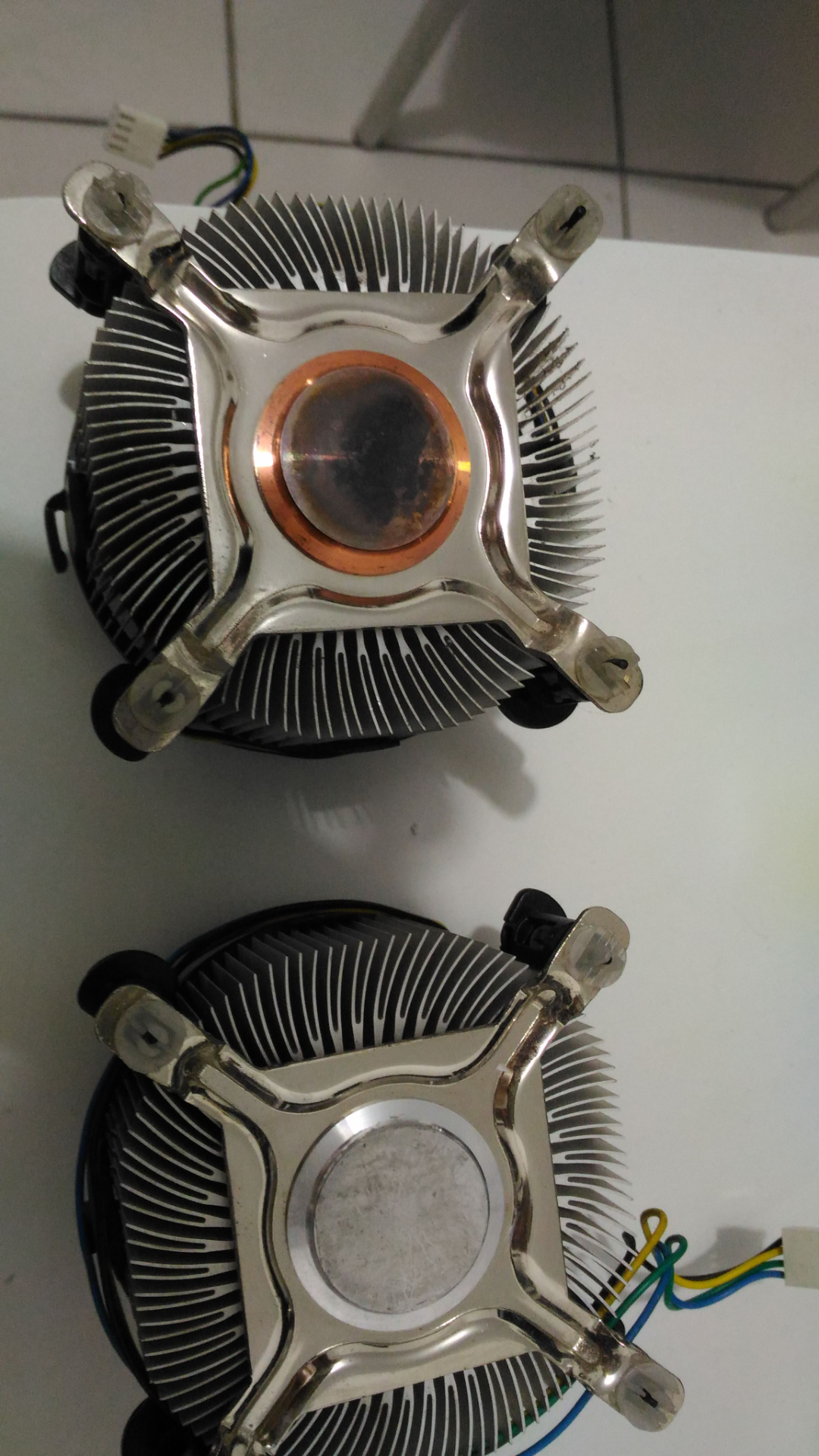

@Lucas 5k@dudaskank esses xeons costumam ter tdp de 80 ate 130w. Caso usem cooler box 775, tem que ser o modelo para tdp de 95w (o imediatamente anterior é para 65w, como os usados no c2d e8400, p. exemplo), usados em pentium d 930 ou superior para os xeons de 80w. Alguns c2q e alguns pentium 4 tbem usavam esse cooler box. É o modelo com base de cobre, fan de 0.60a e dissipador medio, igual ao abaixo. Para xeons 130w, tem que usar o cooler do pentium extreme edition, pentium d960 ou c2q qx6700 em diante. Esses box eram de 130w. Se for um cooler de terceiros, então é so pegar um pra 80 ou 130w, conforme o xeon.
Abaixo o cooler com base de cobre e fan de 0.60a, para tdp de 95w. O com base de aluminio tem fan de 0.42a para tdp de 65w. Existem varios modelos de cooler box, conforme a tdp do processador.
