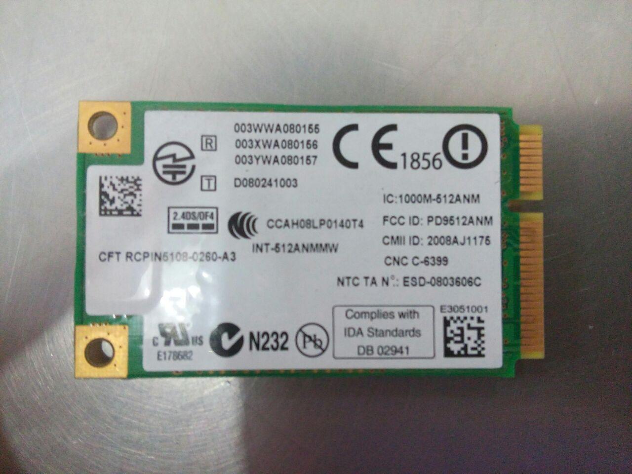

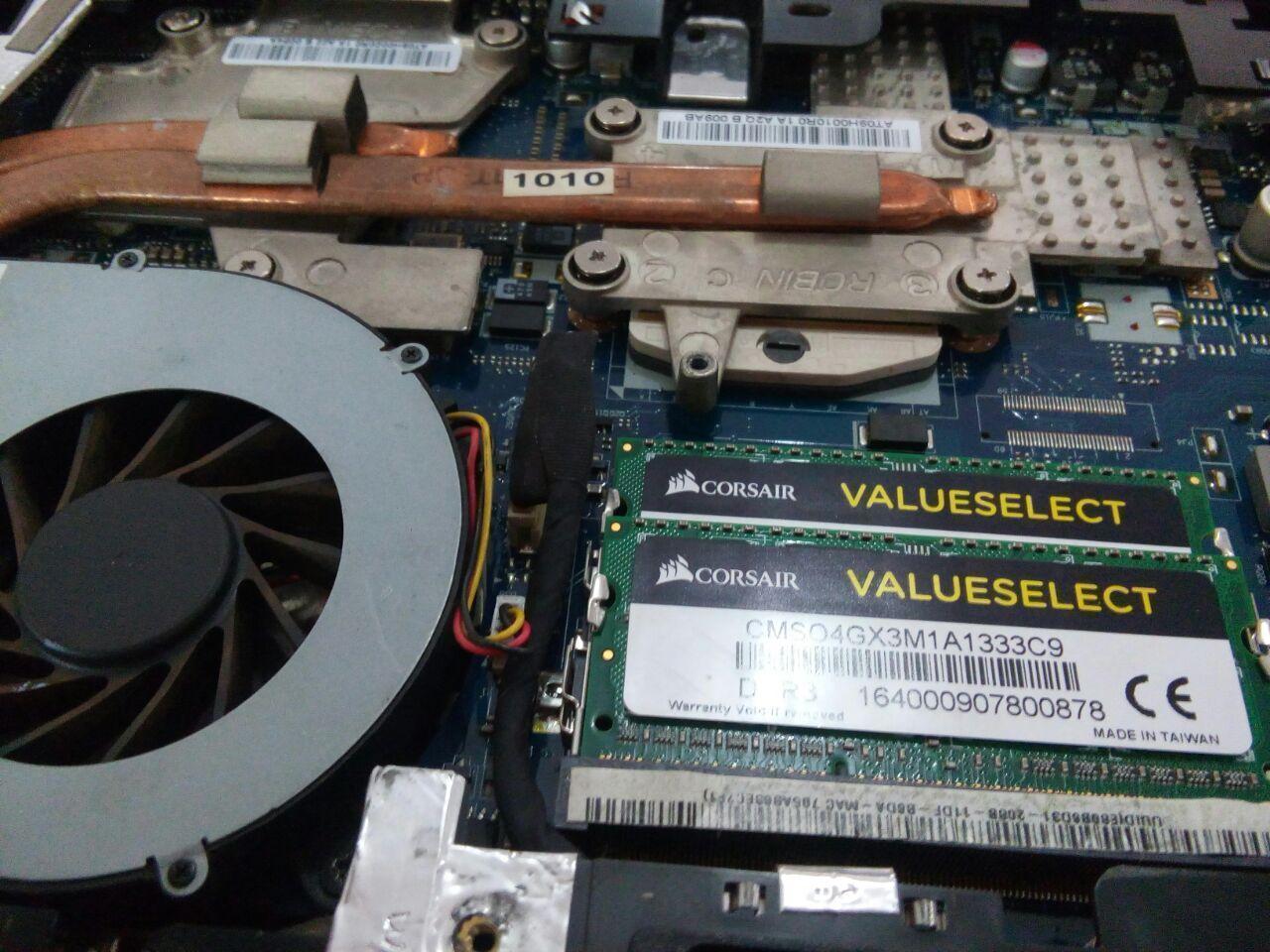

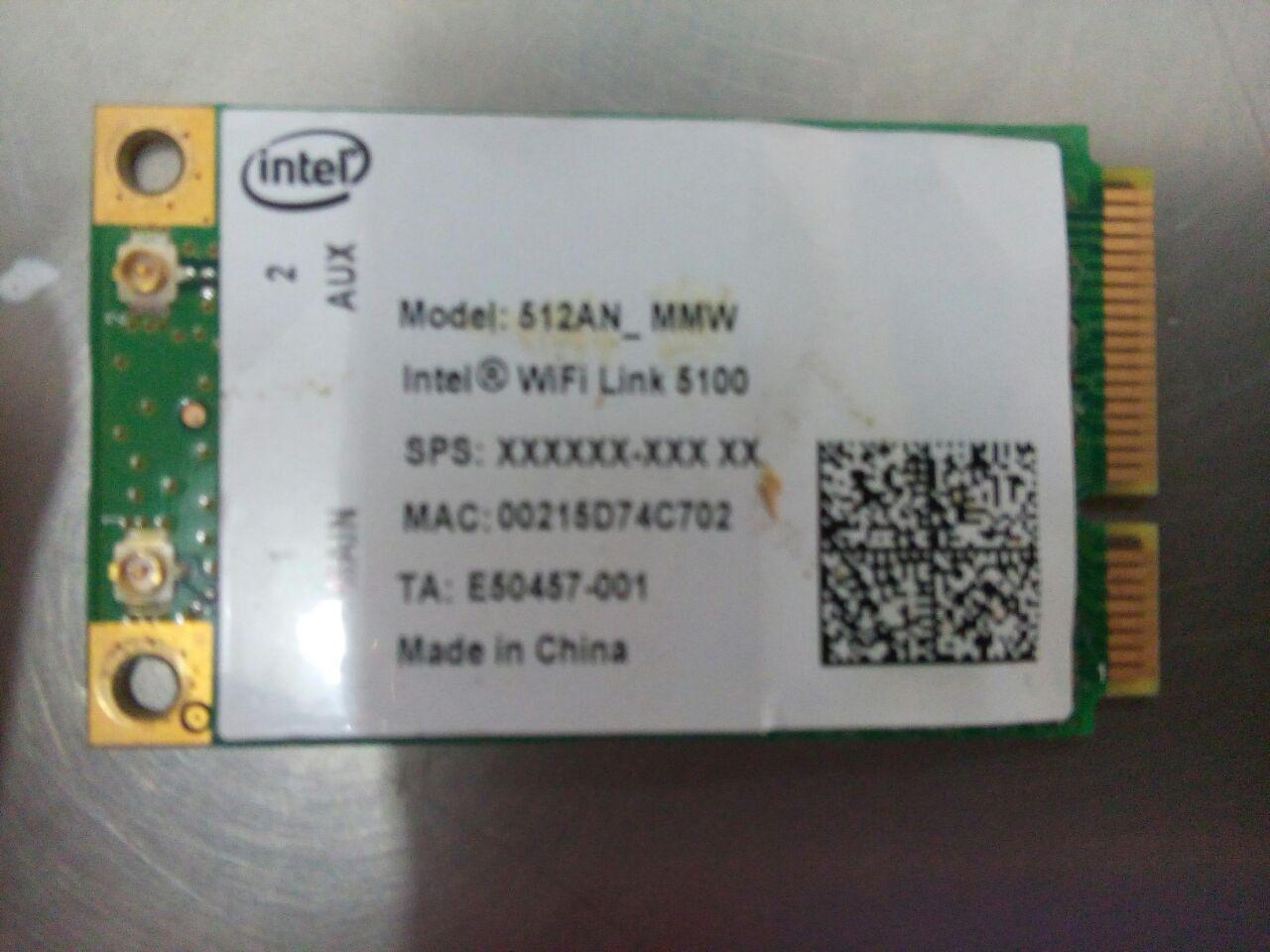

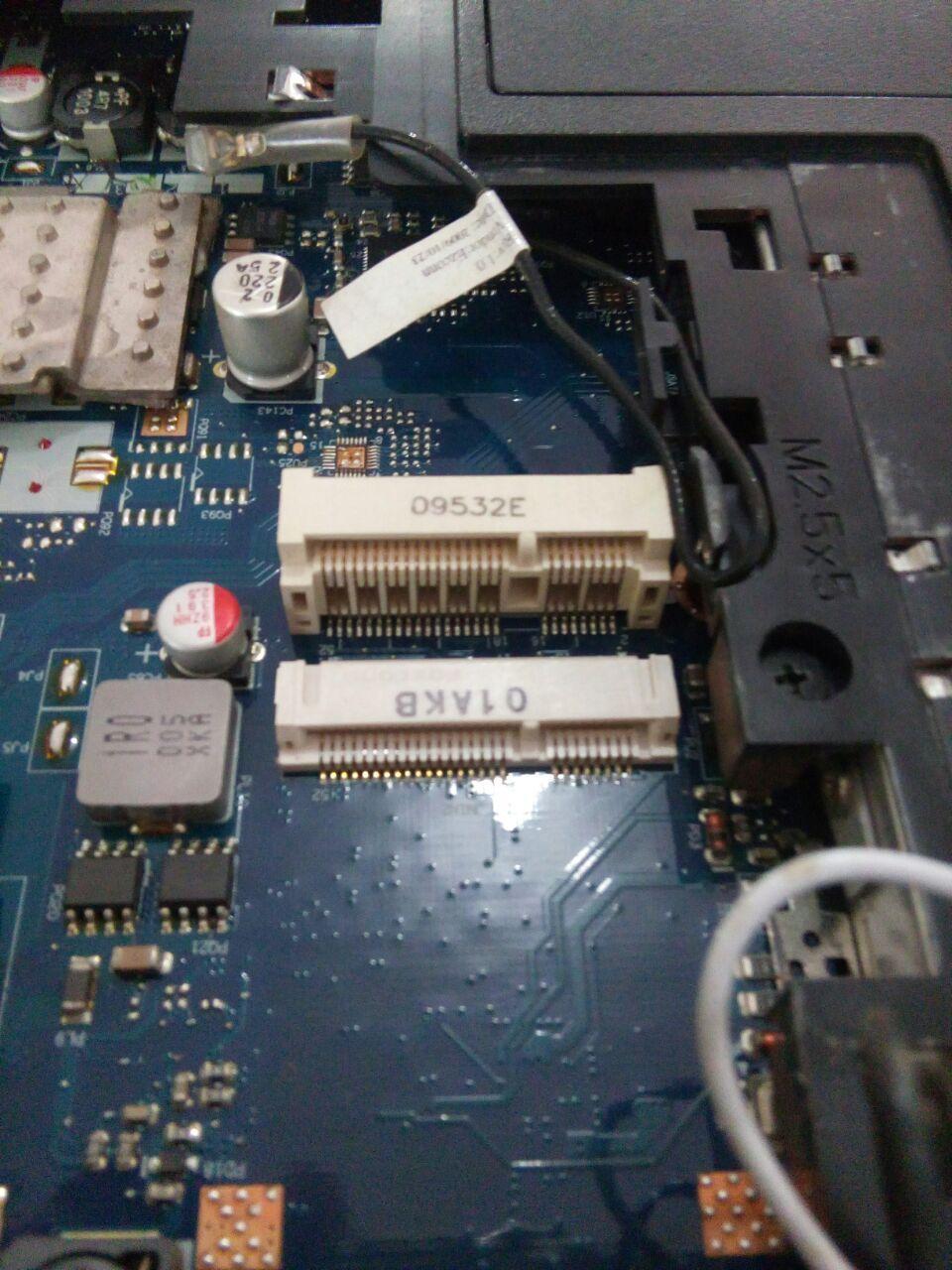

Bom dia Senhores, será que consigo fazer um egpu no meu note. Trata-se de um i7-720qm, 8 gb ddr3-1333, radeon hd 5650 1gb, 120 ssd. Tenho duvidas por se a primeira família de i7 e também pelo fato dos slots mSata e mPci-e serem idênticos. Segue as imagens do slot (2 slots) usado na plaquinha wi-fi.
Desde já agradeço!
Desde já agradeço!

não respondi antes, porque realmente não tenho muito conhecimento... o meu era segunda geração e funcionou, acredito que no teu funcione.
Sobre os slots... achei em uma página em inglês isto:
"Compatibilidade mSATA e mPCIe Embora o fator de forma compartilhada e o conector físico tenham sido benéficos para fabricantes e usuários finais, isso também cria muito espaço para confusão. Isso é simplesmente porque esses dois formatos de cartão são os mesmos, mas não são necessariamente compatíveis. Enquanto os cartões mSATA se encaixam em qualquer slot de cartão mPCIe, eles funcionam apenas corretamente se esse slot estiver conectado a um controlador host SATA. Isso geralmente será rotulado claramente nas especificações do sistema, com os slots compatíveis sendo rotulados como mSATA ou mPCIe / mSATA compartilhado. Alguns sistemas oferecem slots mSATA dedicados, embora isso seja raro. Esses slots só funcionariam com cartões mSATA; Os cartões mPCIe instalados neles não funcionarão corretamente."
em outras palavras, bem possível que funcione, porém somente testando pra ter certeza

Compatibilidade de eGPU é relativo colega, você tem 50% de chances do mesmo funcionar ou não, não posso chegar aqui e falar que irá funcionar sendo que nunca cheguei a testar ou ver alguém realizando com o mesmo laptop que o seu.
Sobre a placa de vídeo 5650, ela é antiga, pode acontecer do eGPU não reconhecer ela, mas novamente só testando para ver se irá funcionar, se tiver outra placa para testar tmb seria bem útil.
Os dois slots mPCIe você precisa saber se ambos são compatíveis com PCIe ou apenas o que estava a placa wireless é, pois assim não necessita de você remover essa plaquinha e ter que comprar um adaptador wireless USB caso queira continuar usando a internet via Wi-Fi.
Esse seu i7 é uma CPU boa, mas não vá achando que pode colocar uma placa muito forte como uma GTX 1070, acredito que até uma 1060 terá um pouco de gargalo. Mas melhor ele do que um i5 da mesmo geração. Lembrando que como é i7 primeira geração você não conseguirá usar o eGPU no monitor interno, tendo que ter um externo para fazer funcionar, ainda mais porque tem a questão de placas AMD não gerarem vídeo mesmo se fosse um i7 de segunda geração, pois a AMD não tem uma tecnologia semelhante a Optimus da Nvidia que possibilita o uso do monitor interno do note, mas você mesmo assim perde desempenho comparado à um monitor externo.
