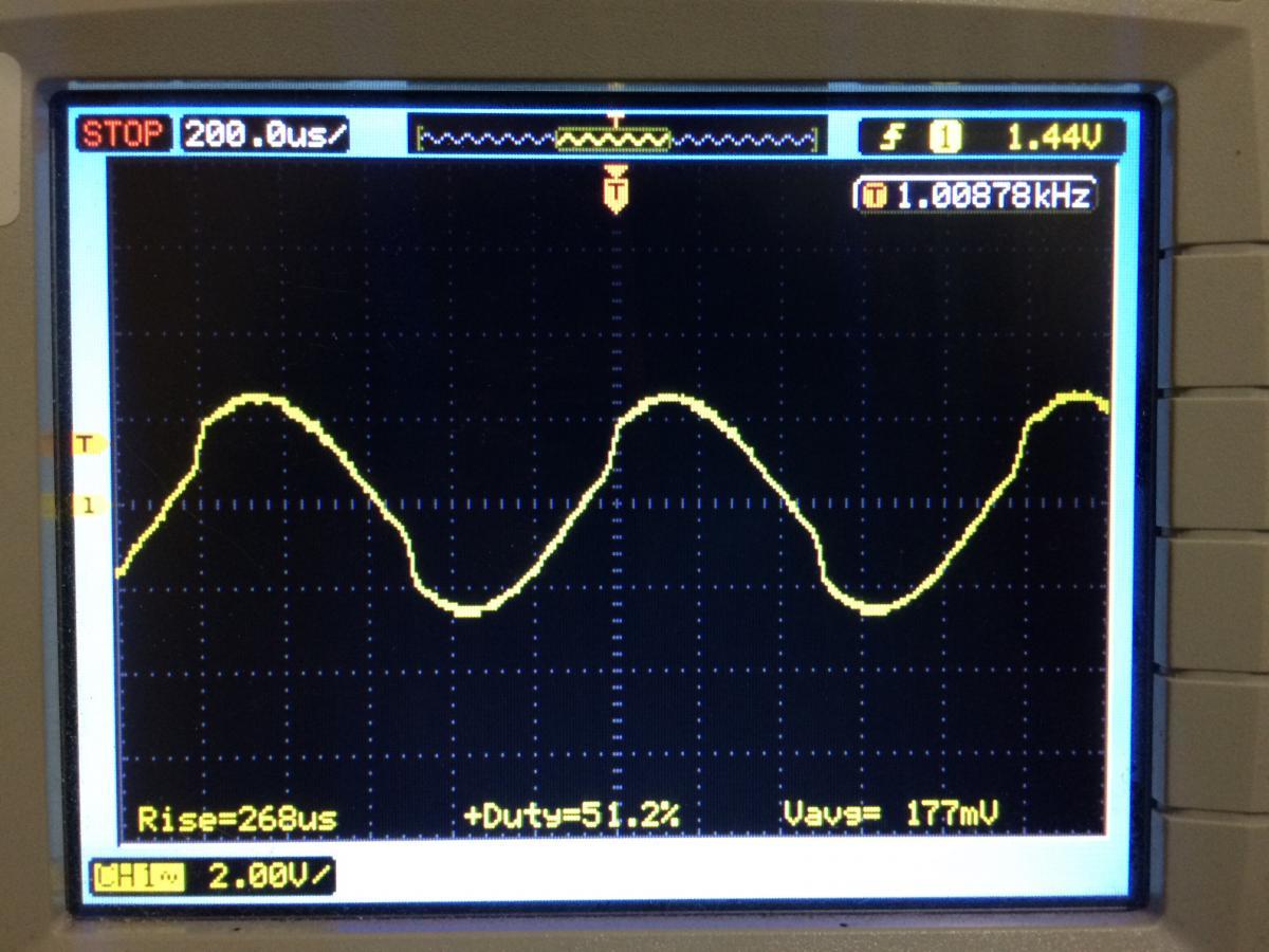

Onda antes dos transistores:
post-668745-0-92927600-1433195514_thumb.

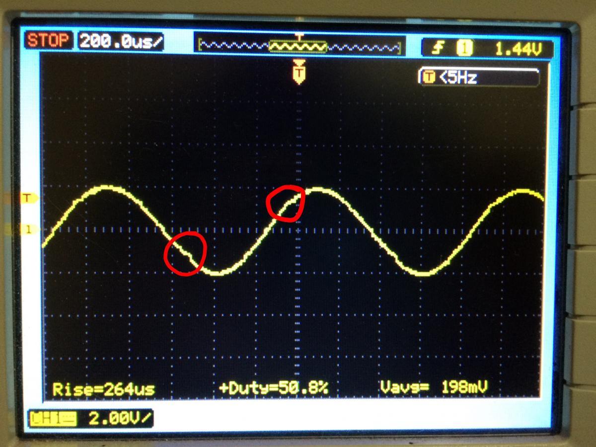

Onda na saida:
post-668745-0-10860400-1433195593_thumb.
Ainda da pra ver uma pequena distorcao na onda de saida devido ao baixo slew rate do amp, este amp testado nao é o meu, é um simples, com alimentacao simples, capacitor de acoplamento na saida, e alem de tudo possui ganho baixo, o comparador na entrada e feito com 1 so transistor, ao invés de ser dois fazendo o diferencial... Portanto, ganho baixissimo!
