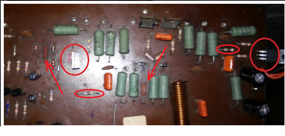

Fiz outro osciloscópio pois os que pegaram fogo, foram porque aguentavam até 1 e pouco de volts. Apesar de ter feito outro osciloscópio com resistores, fiz medição da rede 110v e outra medição usando um trafo de 10v, ele mede na boa um pouco com ruídos, mas aparece a onda senoidal de 60hz e a divisão de volts. Mas quando ligo no terminal do meio dos potenciômetros e nos terminais dos transistores não aparece nada.
Tem alguma medição a fazer com o multímetro em partes do circuito?
Outra pergunta tem 2 transistor o Tip 29 e 30, onde a base e emissor, fazendo o teste de continuidade está como curto. Mas quando tiro do circuito e testo estão normais. Será que é porque há um resistor de 47 ohms na base de ambos os transistor? É normal isso?
E quando fiz os primeiros reparo tinha 2 resistores de 5k6 escuros de queimados " estava funcionando, mas troquei".
A foto contém os componentes citados com um circulo vermelho.
post-605264-0-26574500-1444733152_thumb.

Analisei o datasheet MJ4502 e o 2N3773 e vi que o ganho "hFe" é diferente.
MJ4502 ->hFE ->Min 25 e Max 100.
2N3773 -> hFE ->Min 16 e Max 60.
A substituição do MJ4502 pelo 2N3773 o ganho faz uma grande diferença. Estou certo? Podendo ter falta de potência? podendo ocasionar no ocorrido.
  • Coordenador
Quando a etapa de potência não possui ajuste por trimpots. o HFE dos transistores pode ser crítico, limitando o uso apenas para os transistores originais!...
Se você não consegue os originais, pode esperar os mais variáveis defeitos e falhas diversas nos circuitos!!!... É inevitável!...
Um conhecimento profundo na eletrônica, será necessário para reparar o aparelho!...
