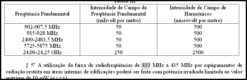

Mas respondendo sua dúvida, pela seguinte resolução (abaixo) os equipamentos de transmissão não devem ultrapassar os 10mW.
post-387879-0-07003200-1439633287_thumb.
http://www.anatel.gov.br/Portal/verificaDocumentos/documento.asp?null&filtro=1&documentoPath=biblioteca/resolucao/2004/Anexo_res_365_2004.pdf
Claro que aqui ninguém respeita isso.
