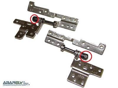

Essa é a dita porca, @Darkiri ?
Deu certo? Como o notebook ficou depois que você diminuiu a tensão das dobradiças?

Com relação à tensão nas dobradiças, são essas porcas aí mesmo pra afrouxar. Após a dica do Darkiri eu identifiquei...
Realmente o notebook vem de fábrica e da assistência com essas dobradiças bem apertadas, causando uma certa resistência para abertura da tampa. Antes de enviar o notebook para assistência, fiz um pequeno teste nessas dobradiças e folguei um pouco essa porca: resultado, é só regular direitinho que a tampa abre suave suave (nem muito aperto, nem muita folga)...
Como falei, só cuidado pra não deixar a dobradiça muito folgada, pois se não a tampa fica mole demais e pode "passar direto" quando você abrir o equipamento.
Tenta folgar esses parafusos e ver se o estalo some. Espero que ajude.

De qualquer forma, é muito simples abrir o notebook e ter acesso às porcas. Veja se ajuda:
Retire os 10 parafusos da tampa inferior (conforme foto abaixo). Tenha atenção quanto à posição de cada parafuso, pois eles têm tamanhos diferentes. Então o ideal é você organizá-los para saber de onde é cada um na hora de remontar.
Assim que você retirar os parafusos, pegue um cartão de crédito (ou algo parecido) e tenta desencaixar a base do teclado e a tampa inferior colocando o cartão no encaixe das duas peças e vai forçando para destravar (Ver foto abaixo). De preferência, começa pela parte onde fica a entrada do cartão de memória, que acredito ser a parte mais acessível.
Pronto, quando conseguir retirar a tampa, você já vai ter acesso às porcas da dobradiças. Vai lá com um alicate de bico e folga um pouco... Faça os testes e veja se ficou bom... Concluindo, é só fechar o equipamento.
Espero que ajude.
Abraço!

Essa semana que fui ter tempo para abrir o notebook com calma e afrouxar a tensão das dobradiças.
Como o @DiegoACL  disse, foi só remover os 10 parafusos, retirar a tampa traseira e afrouxar um pouco as porcas com um alicate de bico fino. O acesso às porcas sem separar a estrutura toda da tela da parte de baixo é difícil, uma chave de boca ou um alicate de bico fino curvo seriam as ferramentas ideais para o trabalho. Foi meia volta em cada porca e ficou bom, ficou bem mais fácil de levantar a tampa, e ele parou de fazer aquele estalo incômodo (graças a Deus:exorcize:).
Aviso a quem for tentar fazer o mesmo: as travas de plástico da parte inferior são um tanto frágeis (tomei todo o cuidado possível, mas ainda danifiquei uma delas).

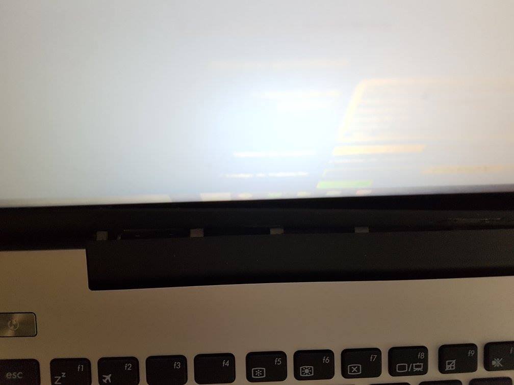

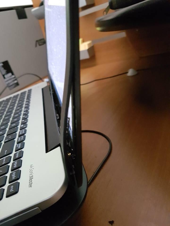

Quanto ao ASUS K555LB, bom, ai vem o motivo da minha risada. Ontem ao utilizar o notebook durante a noite tudo estava ok até o momento em que desliguei ele. Fui fechar a tampa e adivinhem só...um barulho/estalo fortíssimo do lado direito da tela próximo à dobradiça. O resultado pode ser visto abaixo nas fotos. É um EXCELENTE notebook, 1 ano e seis meses de uso e nenhum problema desse nível e de nenhum outro, mas ontem parece que o inevitável (digo inevitável depois de ter lido os depoimentos de outras pessoas com o mesmo problema) aconteceu. Não tenho dúvidas que isso é um problema de fábrica, o chamado vício oculto e fiquei impressionado em saber que a empresa considera isso um erro do usuário por mau uso! Isso cabe qualquer medida jurídica contra a ASUS; porém, a demora, a chateação, os custos podem talvez não compensar, EXCETO se uma ação coletiva fosse aberta (se a galera animar de fazer isso, só me chamar porque eu to dentro)! Me surpreendi demais em vez as mesmas pessoas com quem conversei sobre o notebook a 1 ano e 6 meses atrás terem relatado O MESMO PROBLEMA. Compramos o notebook na mesma época inclusive. Impressionante mesmo!
O meu problema é que a garantia já passou. Parece que o meu K555LB teve a "sorte" de durar mais tempo do que o de vocês (ou azar né, porque poderia ser consertado em garantia sem custo algum). Já li aqui a galera falando para entrar em contato com a ASUS, abrir solicitação no site deles, etc. Já fiz isso tudo, estou no momento aguardando o retorno deles para enviar o PC para consertar (parece que não vai ter outro jeito, lá vai o notebook para SP).
Minha dúvida para quem passou pelo mesmo problema e precisou arrumar:
- Quanto tempo demorou para ficar pronto, contando o tempo do envio para SP e o respectivo retorno?
- Quanto custou a manutenção da tela (meu problema é apenas a tela, conforme as fotos)?
- Alguém continuou tendo o mesmo problema com a tela mesmo após o conserto? Se sim, que providencias tomaram para o problema não ocorrer mais?
- Algo mais que eu precisa saber de útil relativo a esse problema?
Realmente eu gosto bastante do notebook. Uso ele em 100% em casa, por que o ASUS TRANSFORME BOOK T100 é que eu mais uso para levar para outros lugares com a finalidade de trabalho e estudo. Não quero me desfazer dele e nem cogito comprar outro tão cedo, porque o K555LB me atende muito bem. Mas esse problema com a ASUS vai me fazer pensar duas vezes antes de comprar um outro notebook da marca.
É isso ai galera, espero que possam ajudar mais esse membro que entrou para o clube do K555LB tela quebrada.
