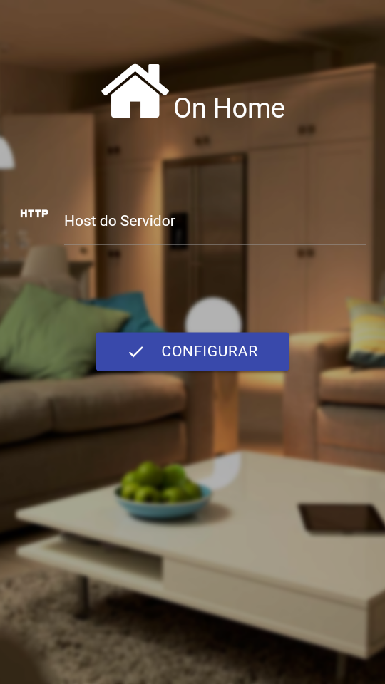

Bom dia amigos! Com disse anteriormente, estava terminando o aplicativo da farmácia... Poiis bem, terminei e aproveitei o embalo e fiz o App da minha automação residencial! =)
O app é o seguinte: ele se conecta ao IP do ESP8266 (você o configura), e dentro do app é mostrado as páginas do webserver!
Ele funciona com QUALQUER ESP com um IP configurado!
Se alguém quiser testá-lo fiquem a vontade. Se encontrarem algum BUG, é só me comunicar!
Download: http://www.blocodochapolin.com.br/onhome/OnHome-v100.apk

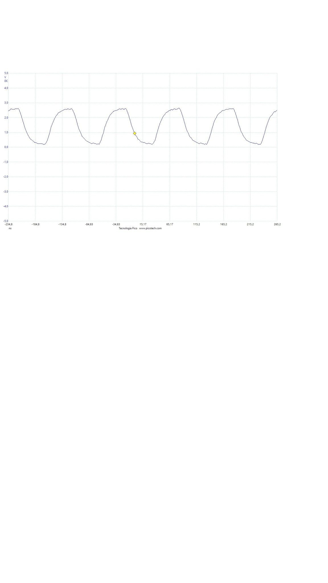

Com 2,3V já consegui 10Mhz, a onda é uma mistura entre senoidal e quadrada. Testei até 5V, e não me atrevi a passar disso, provavelmente a tensão é de 3,3V (eu acho). Nessas tensões a corrente ficou em 200-230mA
Com 2,3V a forma de onde é essa.

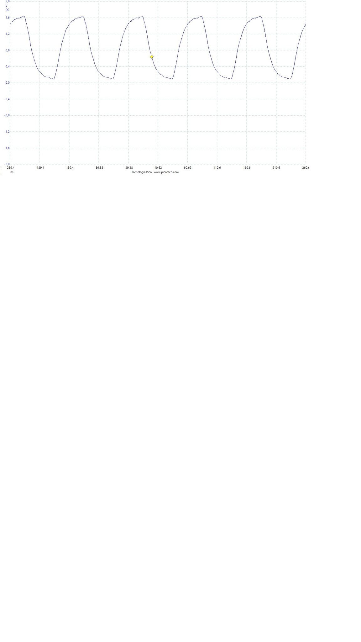

Com 3,3V:
Achei que aqueceu pouco, muito pouco (esperava mais de um OCXO). Terça eu coloco ele num frequencímetro para ver como está a estabilidade dele.

Mas esse formato de onda é meio decepcionante... esperava ou uma senóide ou onda quadrada.... tá parecendo uma carga de rc e em seguida uma descarga do mesmo rc .....

É, realmente é muito estranho esta forma de onda, nunca tinha usado esta ponta de prova em 10Mhz, pode ser que seja a ponta de prova que esteja provocando isso (com problema), no trabalho tenho uma que já usei em 10Mhz e ela está perfeita (agora só na terça para tirar a prova da forma de onda). Outra coisa que me deixou com a pulga atras da orelha foi ter começado a oscilar com 2,3 V , o que isto te diz ? 3,3 volts me parece a tensão mais plausível para o OCXO, mas será que existe menor que 3,3? Só sei que não tive coragem de passar de 5 V, pois se for mesmo 3,3 V com 5 Volts já foi arriscado, com 12 V seria morte certa. Não estou a fim de jogar 21,00 USD no lixo assim tão fácil.
