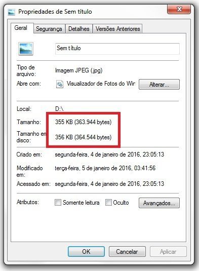

1- O tamanho de alocação é a menor porção lógica de espaço em disco que pode ser alocada para armazenar um arquivo. Um tamanho de alocação maior trará maior velocidade de leitura por ter um número menor de clusters. O tamanho de alocação menor é valido para quando se tem uma grande quantidade de arquivos pequenos, assim evitando o desperdício de espaço causado por clusters grandes. A imagem abaixo ilustra o desperdício e a disparidade causado por isso. A Microsoft recomenda o uso do tamanho de 4096 bytes para um usuário padrão.
