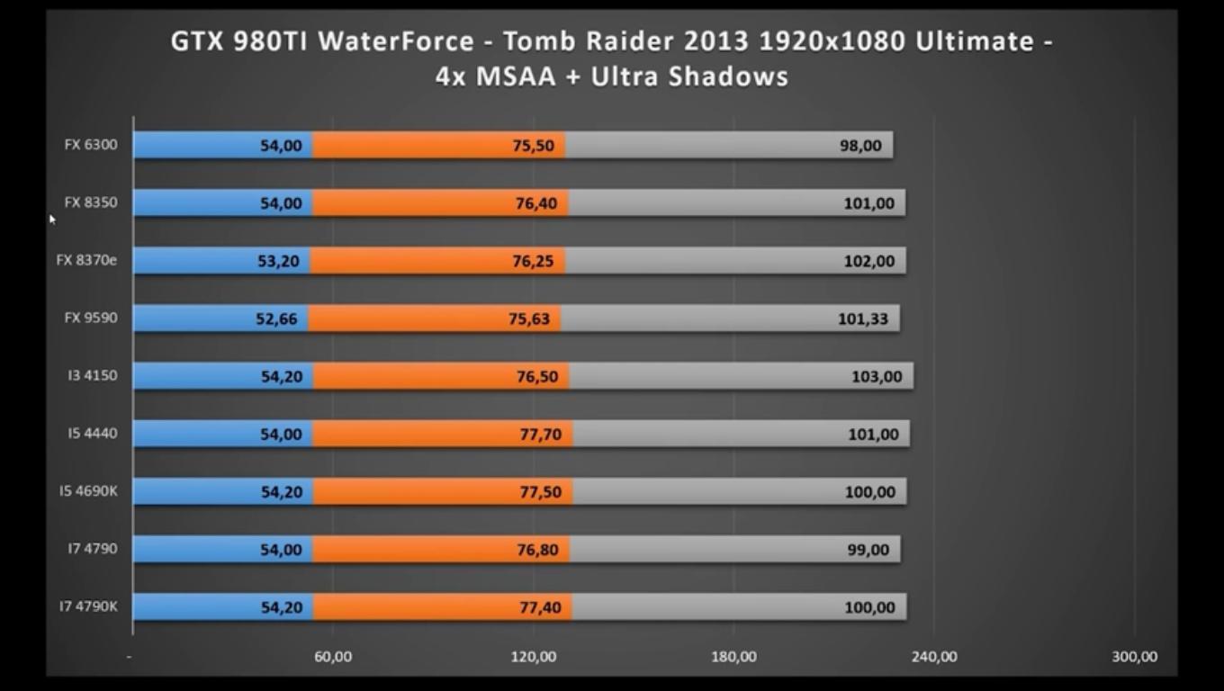

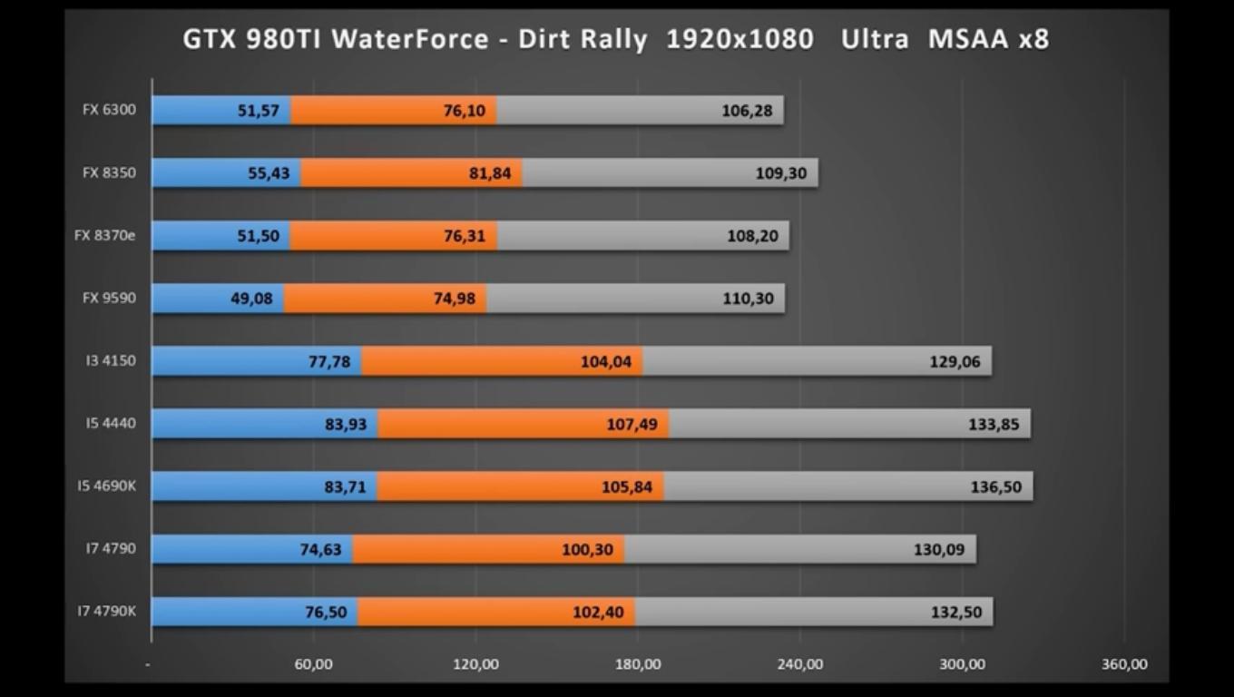

    OLÁ A TODOS VOCÊS, PEÇO DESCULPAS PELAS MARCAÇÕES PORÉM EU GOSTARIA QUE VISSEM ESTE NOVO TESTE
    Este teste é da GTX 980Ti WaterForce edition com 9 processadores OBS(sem overclock em nenhum deles)
    E no final tem a média de cada processador com esa placa de vídeo

    Maneiro os testes! Pra mim está claríssimo que os processadores Intel fazem a placa de vídeo ter um desempenho melhor!
    O que você acha?

  • @braconius sem dúvida nenhuma, e também o carta pra gastar 5k numa placa dessa n vai por um i3 e um FX né cara, tem q ter conciência
    deixa sugestões de placas de vídepo pra mim poder postar mais aqui

    Sem dúvidas. Mas ainda é bastante comum ver pessoas comprando processadores FX achando que o custo x benefício é melhor. Nem o custo nem o benefício são melhores ao se comparar com um processador Intel, na minha opinião.
    Quanto às sugestões, acho que a bola da vez é a GTX 970 mesmo.
    Abraços!

    A explicação dos Intel saírem bem a frente dos AMD é porque os games DX 11 e engines "gostam" de ipc elevado, não adianta os FX serem fortes em Multi-Thread se a api DX 11 e a engine utiliza melhor processadores com ipc elevado porque não existem otimização definitiva para vários núcleos, acho que só com o passar do tempo os jogos no DX 12 e Vulkan usando engines otimizadas vão usar melhor processadores de vários núcleos seja AMD ou Intel.

    Tem outro fator relevante, VGAs mid end do nível a R9 280, R9 280x, R9 380, R9 380x, GTX 680, GTX 770, GTX 960 um FX 6350, FX 8320E em diante já segura tranquilamente estas vgas:
    Battlefield 4 fps médios, e na minha humilde opinião estes cpus em overclock podem "empurrar" vgas mais fortes como GTX 970, R9 390, GTX 1060, RX 480, GTX 980, R9 390x, acima disto devido a falta de otimização na api DX 11 para multi-core os CPUs AMD citados começam a perder desempenho:
    Fps mínimos:
    Sleeping Dogs fps médios:
    FPS mínimos:
    Tomb Raider 2013 fps médios:
    FPS mínimos:
    Editado por OCCT
