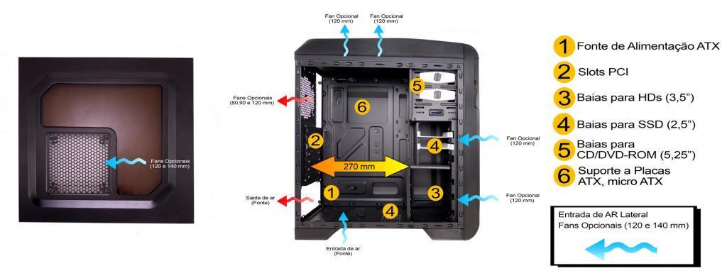

Bom eu consegui  este gabinete:http://www.hometechpc.com.br/site/produtos.php?produto_id=538
e coloquei seis fans daquelas genéricas mesmo
e vou colocar nele um:
-FX 6300
-Air Cooler da Cooler Master Hyper T4 - RR-T4-18PK-R1
-GTX 950
-Fonte XFX XT600
na parte frontal tem apenas uma pequena abertura embaixo para entrada de ar não sei se vai
resfriar bem ou se é um problema, o que vocês acham?

2 minutos atrás, Rafael Jones disse:
Como se só tem espaço para 5?
-Fonte XFX XT600
Grande exagero, uma de 430w funciona com sobra, se quiser pegue uma de 500w mas já é desnecessário, comprar uma de 600w é pura falta de amor próprio.
4 minutos atrás, Rafael Jones disse:
Problema, problema não é, mas se a frente fosse aberta ou com mais entradas de ar seria bem melhor.
14 horas atrás, Zucchini disse:
No site que você postou a foto dele aparece com espaço apenas para 5, aqueles dois na esquerda em baixo é da fonte.
faltou a tampa do lado esquerdo olha

40 minutos atrás, Rafael Jones disse:
Ai sim, ta certinho, erro meu.
