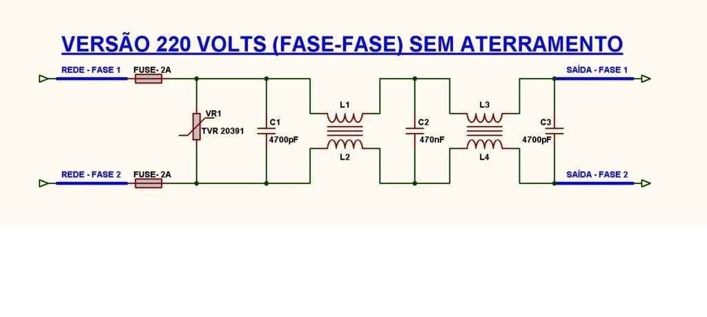

E ai pessoal estou fazendo um filtro de linha caseiro aqui pra colocar no meu PC. o esquema e bem simples e para 220 volts sem aterramento.
No esquema vai duas bobinas utilizadas como filtro. Mas como na minha região material para confeccionar novo não tem eu vou utilizar usadas mesmo e gostaria de saber qual o melhor tipo para esta finalidade eu tenho disponíveis esses seguintes modelos:

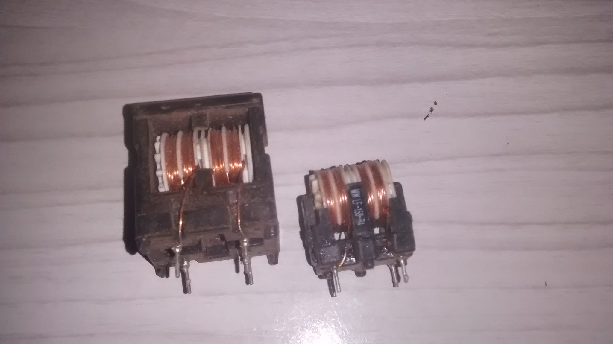

As primeira não sei de onde foram retiradas. Se não estou errado acho que de fonte de televisores antigos.

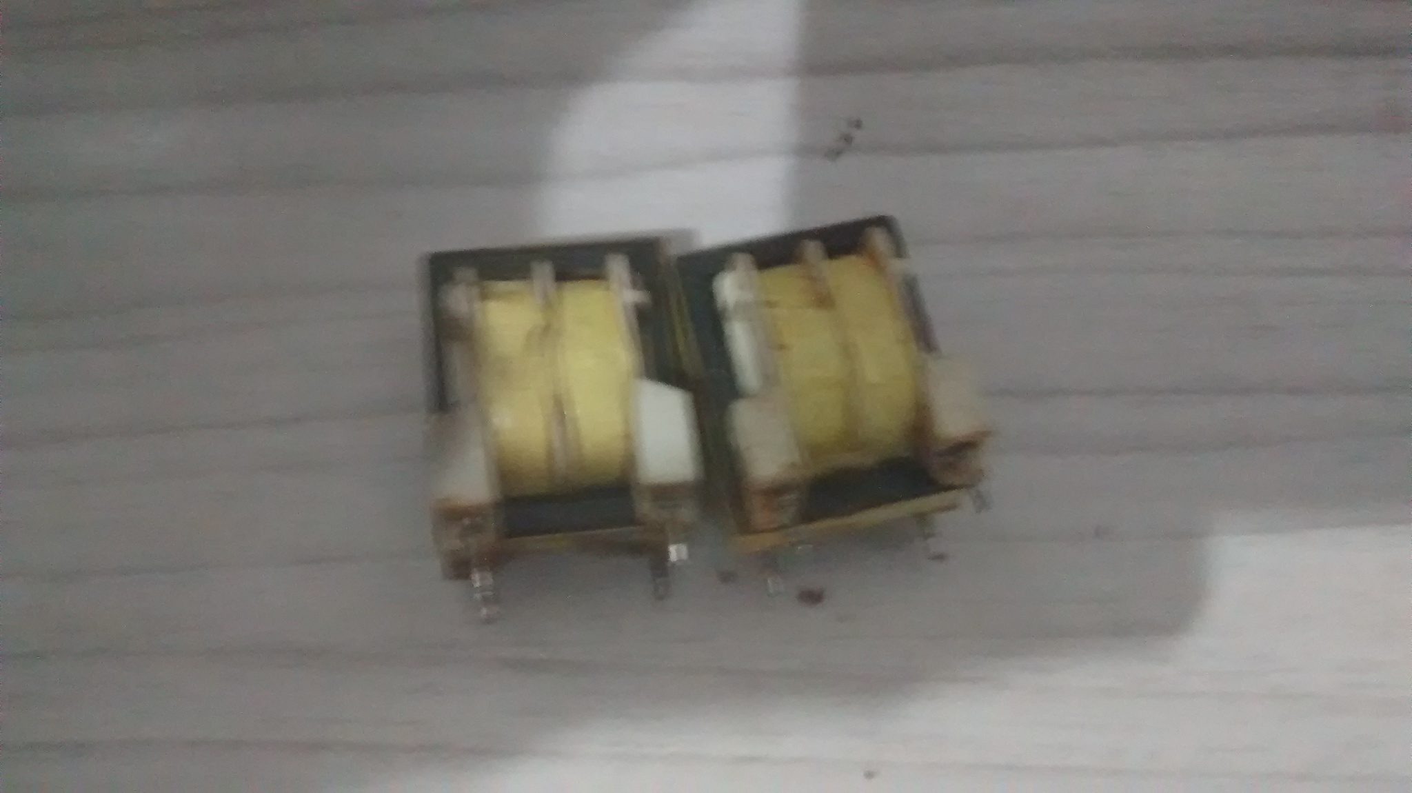

Essas abaixo foram retiradas de placas de nobreaks, acho que deviam funcionar como filtro no circuito.

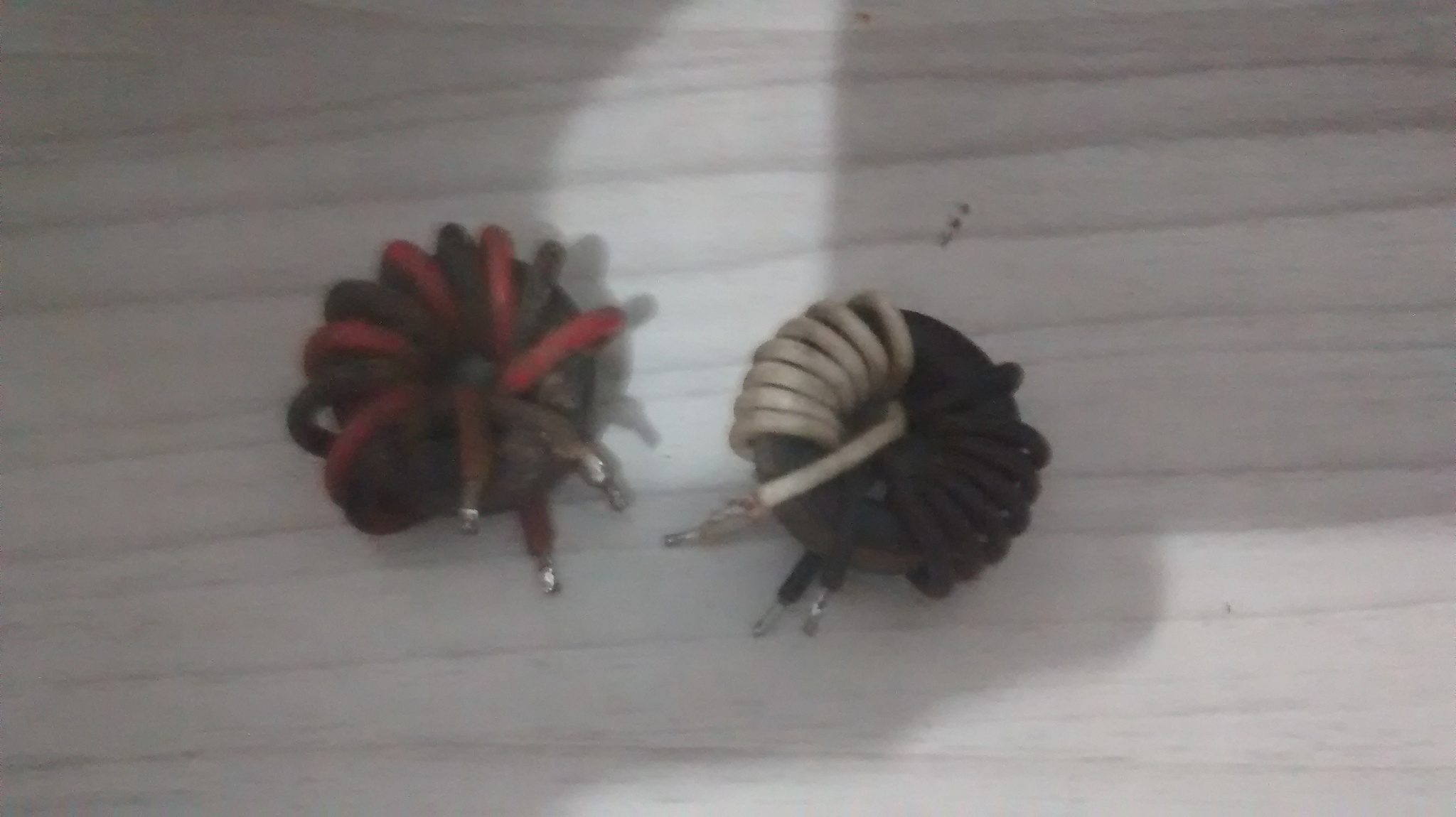

E essas foram retiradas de fonte de computadores, são os filtros de entrada da fonte funcionam como filtro e também como fusível.
A Duvida e qual vai desempenhar melhor o trabalho no meu filtro de linha para colocar no PC. E se as duas precisam ser idênticas ou podem ser diferentes como na primeira imagem???
Aquelas da primeira figura são com certeza indutores de filtro de linha mas pela espessura do fio eu arriscaria dizer para uso em fontes de equipamentos com não mais de 100 Watts, 150 no máximo. Lembre-se que toda a energia demandada pelo equipamento deverá passar pela extensão de fio usado no indutor.
Na segunda figura parece ser apropriada para filtro de linha somente aquela do lado direito, com enrolamentos separados..
Na terceira figura ambos parecem muito mais transformadores de alimentação, ou de uso em áudio que propriamente filtros de linha. Além de fora de foco não dá de ver a espessura do fio..

vou utilizar esse esquema:
existe algum melhor? e simples (aqui na região e difícil achar alguns componentes eletrônico).
