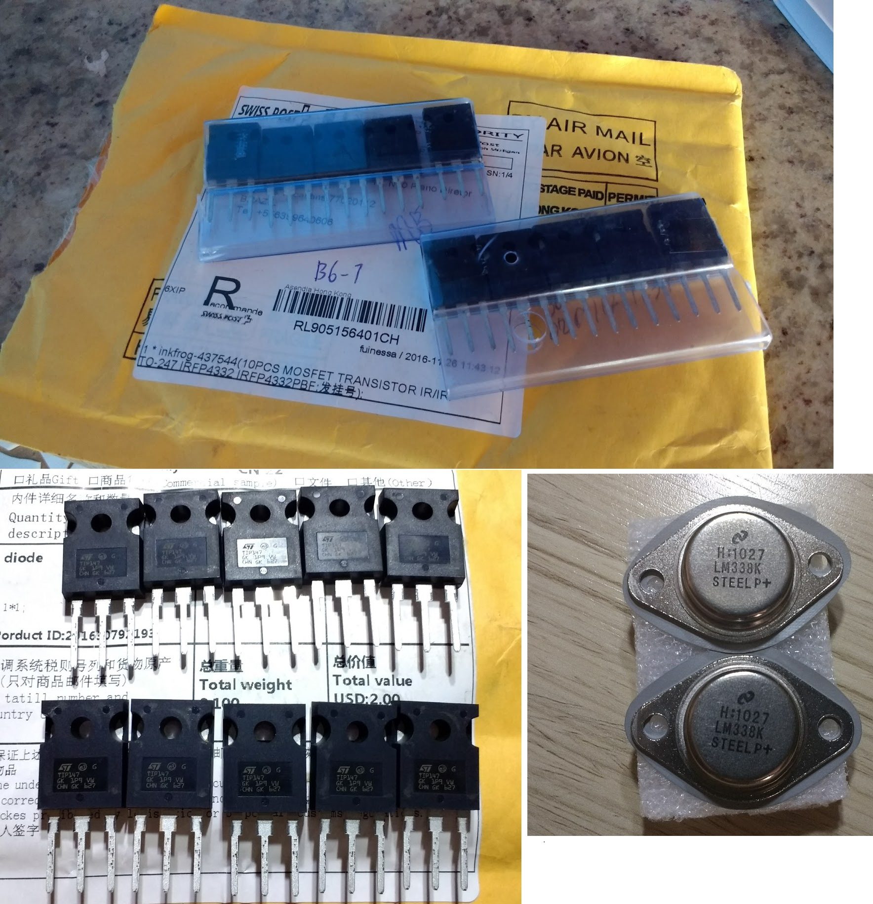

Bom, eu comprei dois, junto com outros componentes.
Como os reguladores são da SGS-Thomson, eu baixei o datasheet dele em especifico, e segui a risca para não ter erro.
Usei resistor 120R com um potenciômetro de 5K, eletrolítico de 100uF do Vout ao GND como indicado, entrada máxima de 28Vcc.
Estou testando isso com um trafo de 30A ponte retificadora Semikron SKB 30/08  e capacitor de filtro de 50.000uF. O regulador está em dissipador próprio para TO-3 e devidamente isolado os terminais do dissipador.
Resultados:
O 1º não funcionou, não passa tensão de Vin para Vout.
O 2º "funcionou", ajusta a tensão porém só baixa até 16V e quando coloco 1A de carga, ele desliga, zera a tensão na hora em qualquer faixa de tensão, assim não consigo fazer mais testes.
quando abaixo a tensão para 22V o resistor R1 pega fogo, literalmente!
Eu revisei tudo duas vezes antes de colocar tensão no circuito e depois que não funcionou o 1º, eu revisei de novo em busca de algum erro, mas nada encontrei.
Para não dizer que não tem nada de errado, eu percebi que quando puxo 1A diretamente do capacitor, a tensão cai 4Vcc, será que meu capacitorzinho está com problema?
Obs: essa medida de queda de tensão no capacitor foi feita com uma carga de 150mA para estabilizar a tensão, então a carga total no teste foi de 1A + 150mA

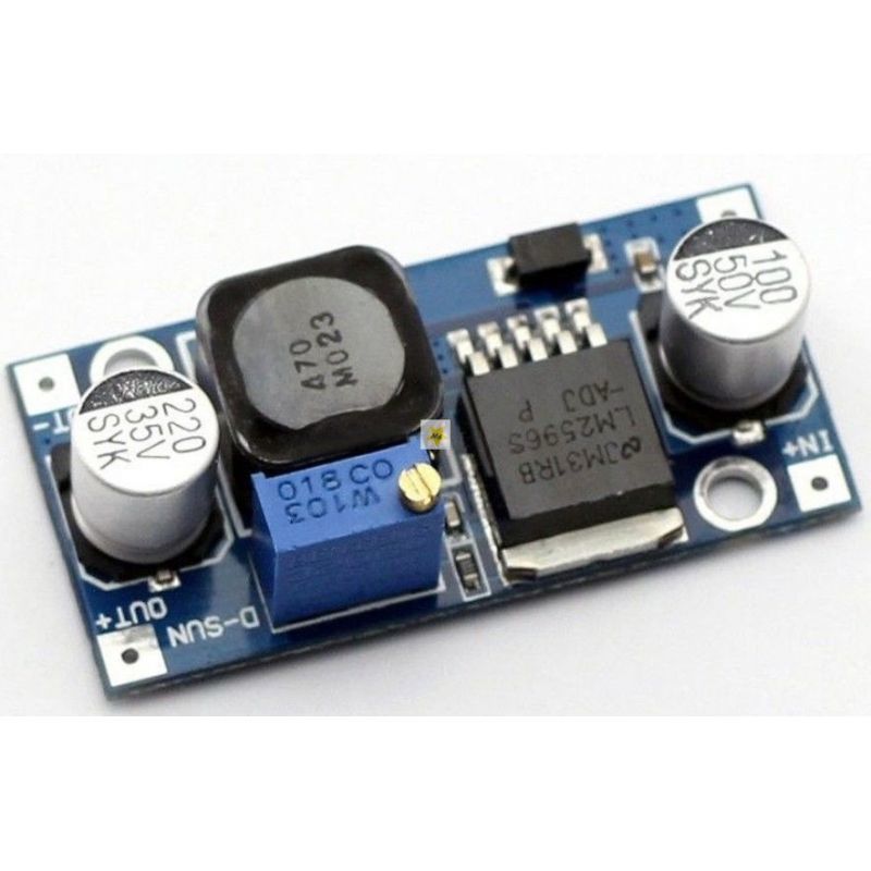

Um dos outros componentes que comprei foi o LM2596s para substituir de dois reguladores chaveados que explodiram da ultima vez que os liguei em 30V, esses funcionaram perfeitamente em 34Vcc.
Soldei-os em pé dessa vez para melhor acoplar um dissipador.

@cesardelta1 ,
Acabei de testar os meus agora mesmo.
Um deles até que fornece 1A e consigo regular a tensão, desde 24V até 5V que eu testei. Mas se aumentar a corrente, a tensão cai ..... A mesma regulagem que fornece 1A em 18V, se diminuo a carga pela metade, a tensão cai para 11V.
O segundo não ajusta nada. Já veio em curto. A tensão de entrada vai direto para a saída. Pior que aparentemente são zero, nenhum risco, nenhuma marca de solda.
Belas porcarias falsificadas....
Tá difícil né ?
Paulo

Mas sinceramente só comprei pra testar, quando preciso eu prefiro usar esses conversores buck, custam 6 ou R$7,00 e não esquentam tanto, o problema é que esses também não são garantidos, de vez em quando um explode. :o

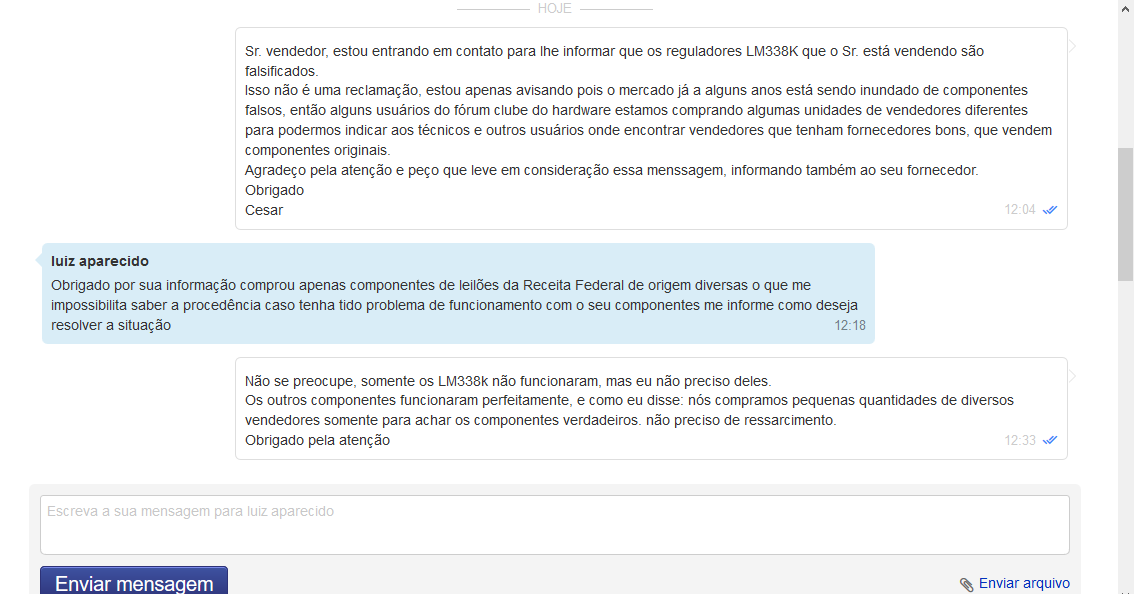

Eu mandei uma mensagem para o vendedor do ML que me vendeu os LM338K falsos para avisa-lo, e contei uma mentirinha de leve pra ele :P
Como o Paulo perguntou, e ele respondeu que não tinha recebido nenhuma reclamação ainda, dei o beneficio da duvida e fiz o favor de deixa-lo saber que é falso.
Seguem as mensagens:

Por algum motivo o cara pausou o anuncio, será que a  consciência dele pesou? ou será que já vendeu tudo?...hehehe
