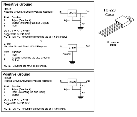

Sim. Mas a diferença é que o 7810 regula 10V fixos e com o LM317 é possível regular qualquer tensão entre 1,25 e 25V através dos resistores que são ligados aos seus terminais. A pinagem é diferente também.
Aqui na figura postada acima pelo @albert_emule dá pra ver como eles são ligados:

No caso são os valores dos resistor que ajustam a tensão de saída né? como e feito o calculo? Ali ta escrito
Vout=1,25 (1+R2/R1) mas não entendi direito
21 minutos atrás, matheus19 disse:
Isso mesmo.
Se olhar bem, abaixo da fórmula está escrito que R1 deve ser de 240 ohm (este é padrão, está no datasheet do LM317), Então a fórmula para regular em 10V, por exemplo fica assim:
10=1,25(1+R2/240)
Se for resolver a expressão vai dar 1680 Ohm, então podemos usar um resistor de 1,5K ou 1,8K e ver qual fica melhor.
Ou também podemos colocar um potenciômetro no lugar de R2 e regular para a tensão desejada.
