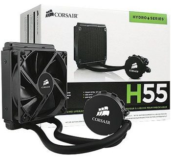

Impressões sobre o H55
Como ele veio com defeito, não fiz testes de desempenho, apenas testei a bomba e o fan.
Eu recebi o H55 do RMA da Corsair e ele veio com defeito (está com pouco fluido), então eu fiz um vídeo para o Suporte, pois já estou fazendo muitos RMAs com a Corsair e prefiro me garantir. O vídeo está abaixo. O original que eu mandei para eles é maior. É bom para vocês terem uma ideia de que isso pode acontecer, então, antes de instalarem um water cooler novo, é melhor testarem algumas coisas de antemão para não se surpreenderem depois. Depois eu vou enumerar esses passos em outro post.
Mesmo que não tenha sido possível testar a unidade no processador, dá para tirar algumas conclusões sobre o H55.
1 - a bomba do H55 roda a 1500rpm (12v) no meu HWmonitor, igual à bomba do H75. Informação essa confirmada por um representante da Corsair. Tem até teste da bomba do H75 feito por um site, e a indicação é de 1500rpm. Pelo visto, eles usaram o mesmo bloco / bomba nos dois produtos, desconsiderando as revisões. O H75 só deve ter a capa do bloco melhor acabada.
A bomba da Asetek é silenciosa. Só dá para ouvir o burburinho a um, dois palmos de distância, isso com o micro desligado. Considero as bombas do H60 (CoolIT) e da DeepCool mais silenciosas, mas, pelo raio de alcance pequeno do barulho, isso é irrelevante, pois nenhuma delas será audível no dia a dia.
2 - com isso, dá para dizer que o H55 seria um H75 com apenas um fan e com o radiador 2mm mais espesso. Como a espessura do radiador não faz a mesma diferença do que uma maior área, ele deve ser uns 2ºC mais fraco do que um H60 (bem montado) ou um Maelstrom 120. Talvez o fan de 12v dê uma vantagem em repouso, mas as temperaturas em repouso são irrelevantes. Em carga, o fan PWM de um water cooler decente vai ter o mesmo desempenho ou melhor do que o fan a 12v do H55.
3 - sobre o fan de 3 pinos, ele é de aparência simples (parece fan OEM de gabinete), mas é bem legal, de melhor qualidade do que o do H45 e talvez melhor do que o do H60. Mas no site não diz o tipo de rolamento, e isso influencia com o passar dos meses. Mas ele roda direto a 12v (o meu estava por volta de 1700rpm, a especificação de fábrica). Como o micro está com o Assassin II instalado, eu coloquei o H55 no lugar do fan frontal (fica como se fosse um fan de 120 duplo) e fechei o gabinete. Ele realmente faz barulho, não tem como esconder. Ele fica bem mais alto do que os meus dois Cougar 140 e Corsair AF 140 no máximo, que já dá para ouvir. Isso no meu quarto que é silencioso. Eu não aguentaria uma tarde com esse H55. Eu provavelmente colocaria o conector a 7v e perderia 1-2ºC nessa brincadeira. Mas o fan não vai ser audível em ambientes que pegam o barulho da rua, mesmo indireto, ou departamentos de firma, etc.
Ou seja, não é um produto ruim, mas o custo benefício não justifica. Por ele ter um fan de 3 pinos e bomba Asetek de 1500rpm (que é bem fraquinha), era para custar bem menos do que custa. Como o Maelstrom 120T está mais barato e tem bomba de 2400rpm (e a rotação da bomba influencia), mesmo com um radiador de 22m está arriscado de ser mais forte, e ainda tem o fan PWM com led. Também ouvi rumores de que o H55 está para ser descontinuado, o que até faz sentido, especialmente pelo fan de 3 pinos que ele tem.
Gostaria de ter feito os testes com ele, mas vou pedir um reembolso. Não considero um water cooler assim tão relevante para ficar tendo o trabalho de fazer vários RMAs. E corre o risco de vir outro com defeito, o que não me surpreenderia.
