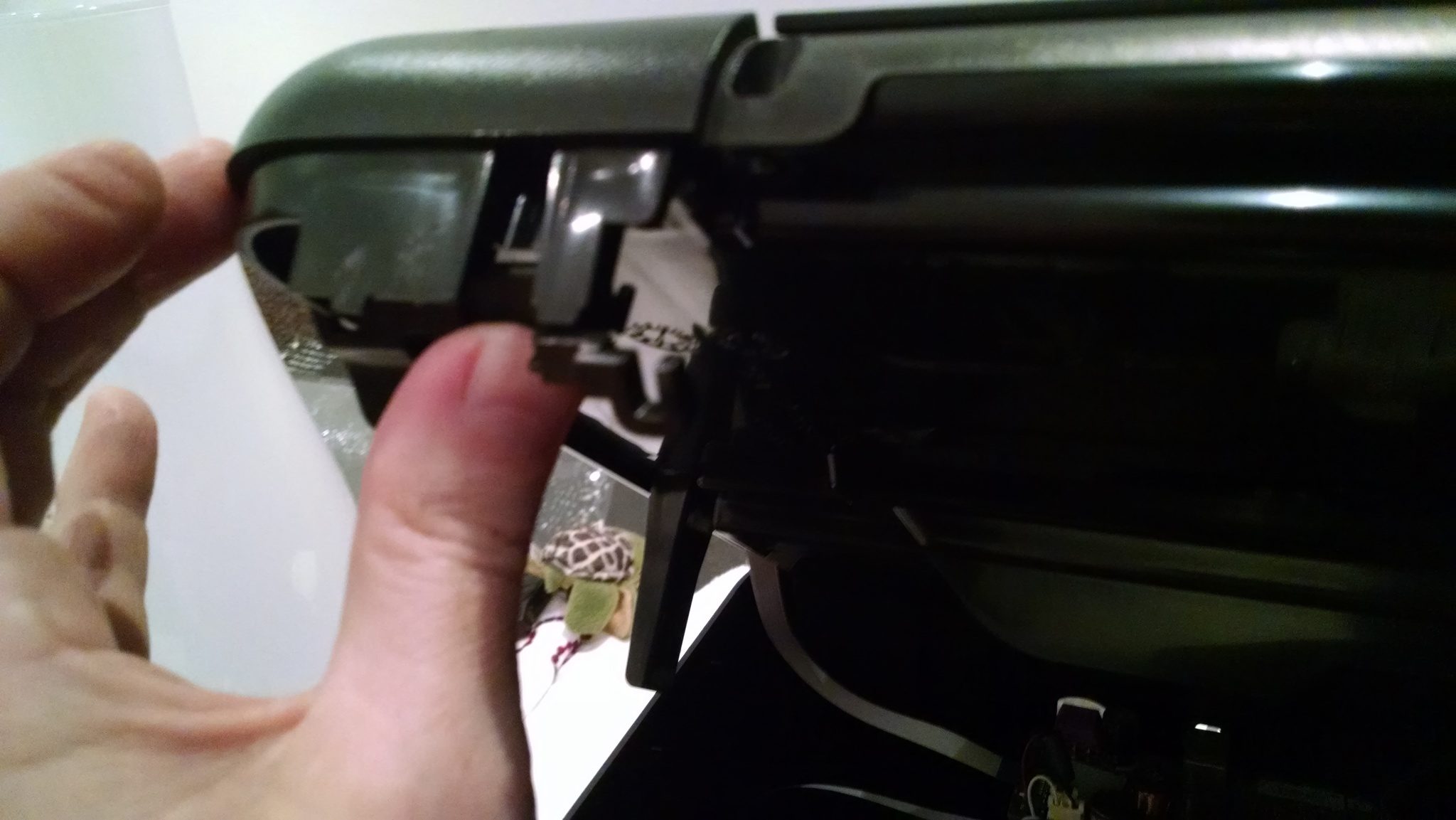

Olá, será que vocês pode me ajudar?
Tenho uma hp f4480 e não estou conseguindo imprimir porque uma peça dentro dela se soltou: a alavanca do sensor da tampa (imagem em anexo). Com a peça do sensor solta, dá o erro de que a tampa está aberta o tempo todo. Já abri a impressora, mas não consigo localizar o ponto onde devo encaixar a peça. Alguém saberia desvendar esse mistério? Será que o ponto de encaixe fica embaixo do carro de impressão (não cheguei a desmontar o carro para procurar o ponto de encaixe da alavanca)?
Por favor, me ajudem! É um quebra-cabeça!
Abraços!

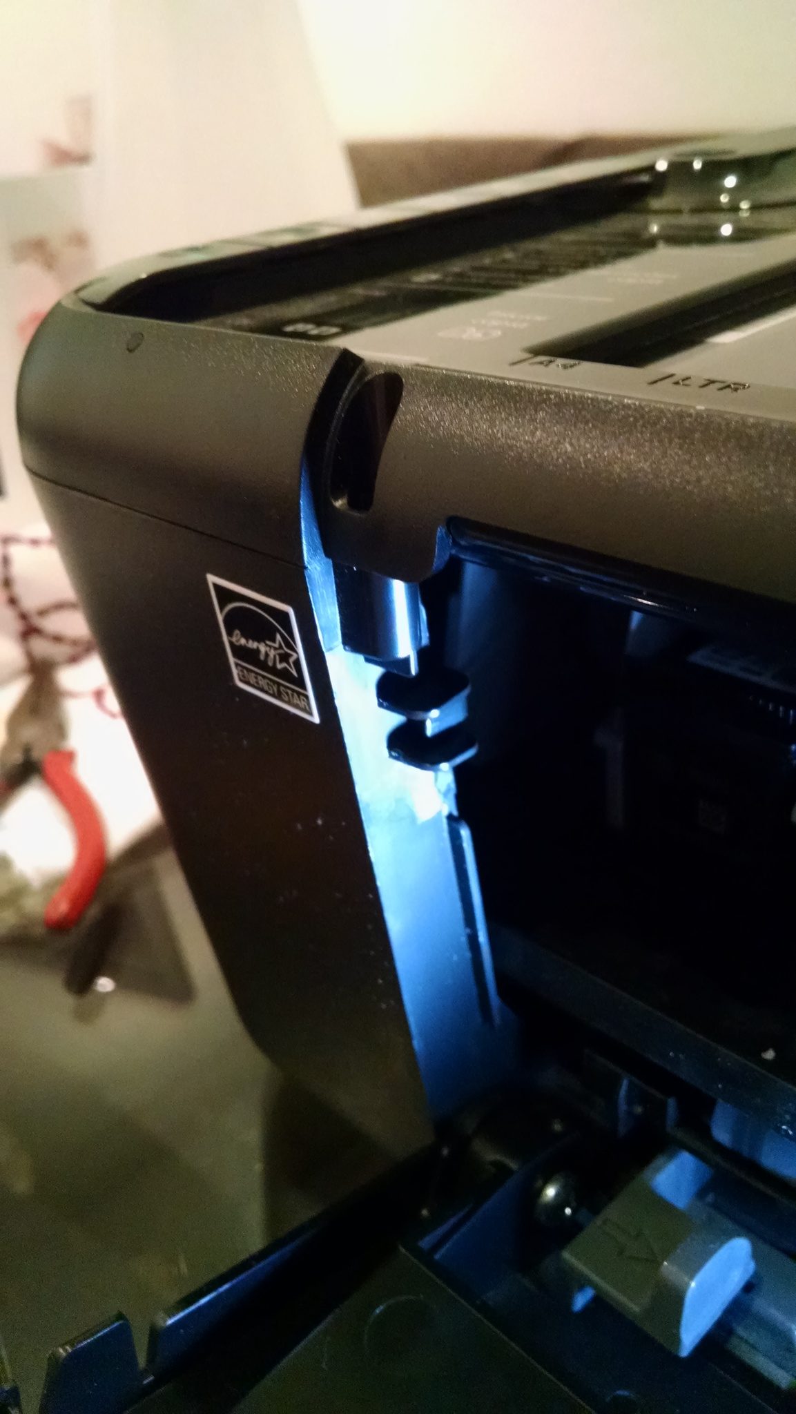

Pessoal,
Recentemente tive o mesmo problema, mas conseguir identificar onde temos que conectar a peça.
Essa alavanca fica abaixo do painel de controle, lado esquerdo, logo abaixo do display, com a impressora já montada a referencia será próximo ao selo externo da "Energy Star"(internamente).
É fácil de conecta-lo, conforme fotos abaixo038.thumb.jpg.306da99c7a1cb064906d20c0e47a71a8.jpg039.thumb.jpg.78e4672f8144084d4d9701972ebad11e.jpg, após, a impressora voltou a funcionar normalmente, assim consegui economizar com a assistência técnica.
Espero que possa ter ajudado, mesmo que tardiamente.
