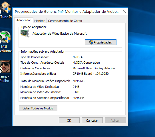

  • @Hugh Laurie já, quano instala diz que instalou com exeto e eu reiniciu continua igual tava antes, como se os drivers focem apagados porém continuam instalados

    @andrew josias esta estranho isso, essa gtx 560 tem 4gb de memoria??, porque na print mostra isso, tem certeza q ta baixando o driver certo?
    bom não sei, com a 8400gs 1gb que eu tinha era so colocar e reiniciar que o Windows fazia o resto ae vendi ela e comprei essa so que fiquei 1 mês usando pc sem placa e meu pc e da amd sera que foi isso?

  • 6 minutos atrás, Bernardo Schallenberger disse:
    esqueci de dizer , não não tem 4gb tem apenas 1gb

  • 2 minutos atrás, Bernardo Schallenberger disse:
    @Classificados Mineiro pse, porque ali no pritn das propriedades da placa, mostra  4gb..
    sera bug da placa-mãe? este mês planejo comprar outra uma b150 mas se persistir não sei o que vai me restar fora comprar outra gtx melhor

    @Bernardo Schallenberger agora que me lembrei antes nas primeiras tentativas eu já havia instalado esses dois e os dois dizem que foi instalado com êxito porém acho que o Windows nem usa o driver pois nem a resolução muda de 1024

  • @Bernardo Schallenberger não, aparece so pra 800x600 e 1024x768
    isso que meu monitor e 720p recomendado e um flatron 17p lf lcd
    adicionado 0 minutos depois
    @andrew josias o cabo de video ta plugado na vga?
    tenta tirar a pilha da mobo, como te falei, e bota de volta
    mas se tu clicar na area de trabalho, resolucao, nao aparece as resolucoes maiores
    aproposito não ta exatamente plugado na vga ta com adaptador de dvi-i pra vga

    41 minutos atrás, andrew josias disse:
    O que é aquela exclamação na VGA?
    Compartilhar este post
    Link para o post
    tente esta dica.
    vá novamente em gerenciador de dispositivos, clique no drive da placa de vídeo e depois clique em Adaptadores de vídeo.
    Selecione sua placa, drivers e detalhes do driver.
    Vai aparecer o caminho dos arquivos dos drivers da sua placa que o windows salvou. ANOTE ISTO.
    Desinstale sua placa.
    Va onde o Windows guardou seus drives, o mesmo endereço que pedi para anotar, e exclua tudo referente a este driver ali.
    reinicie a máquina e depois instale novamente e me conta se deu certo agora.
