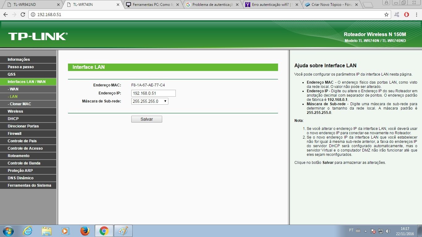

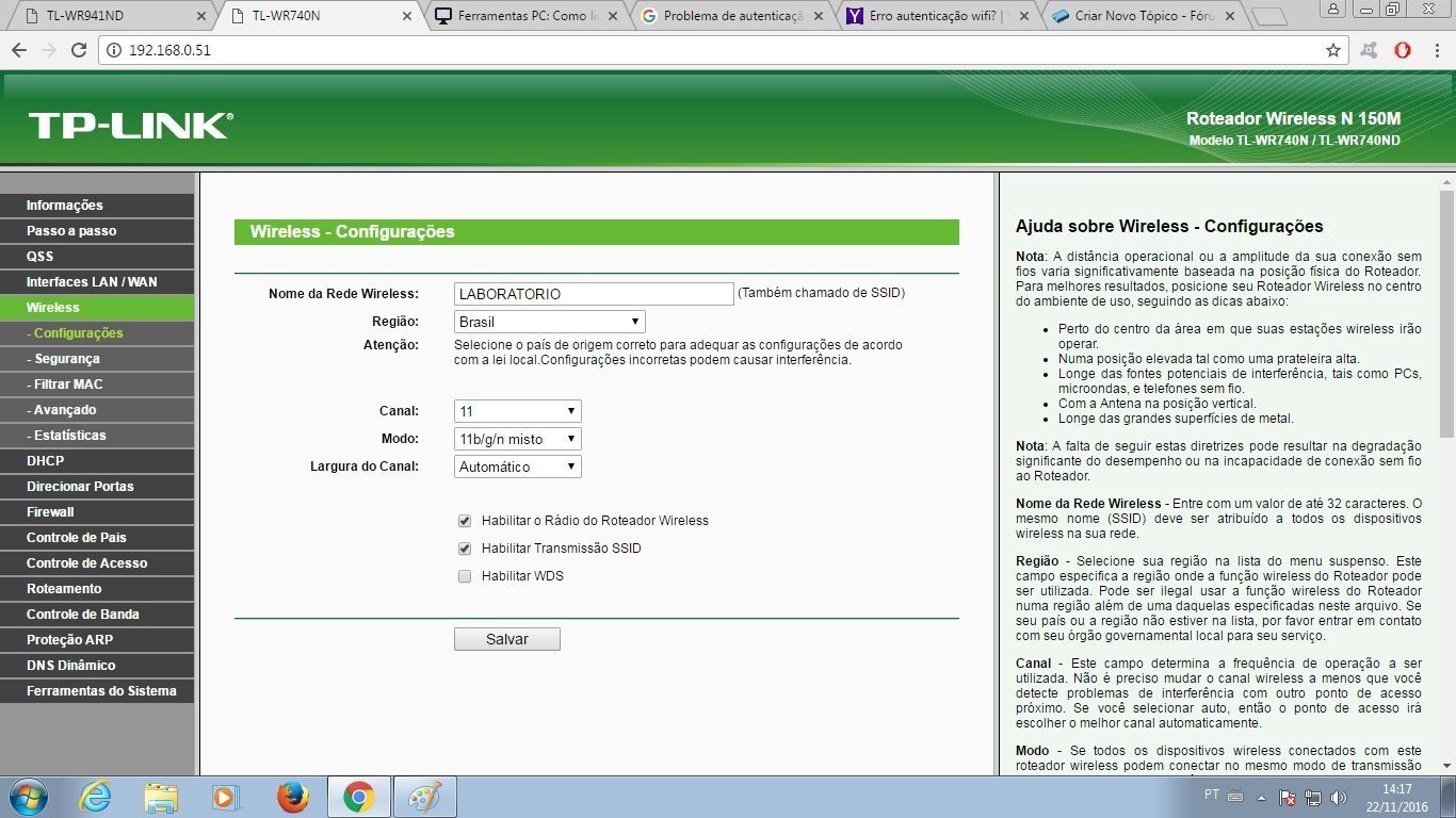

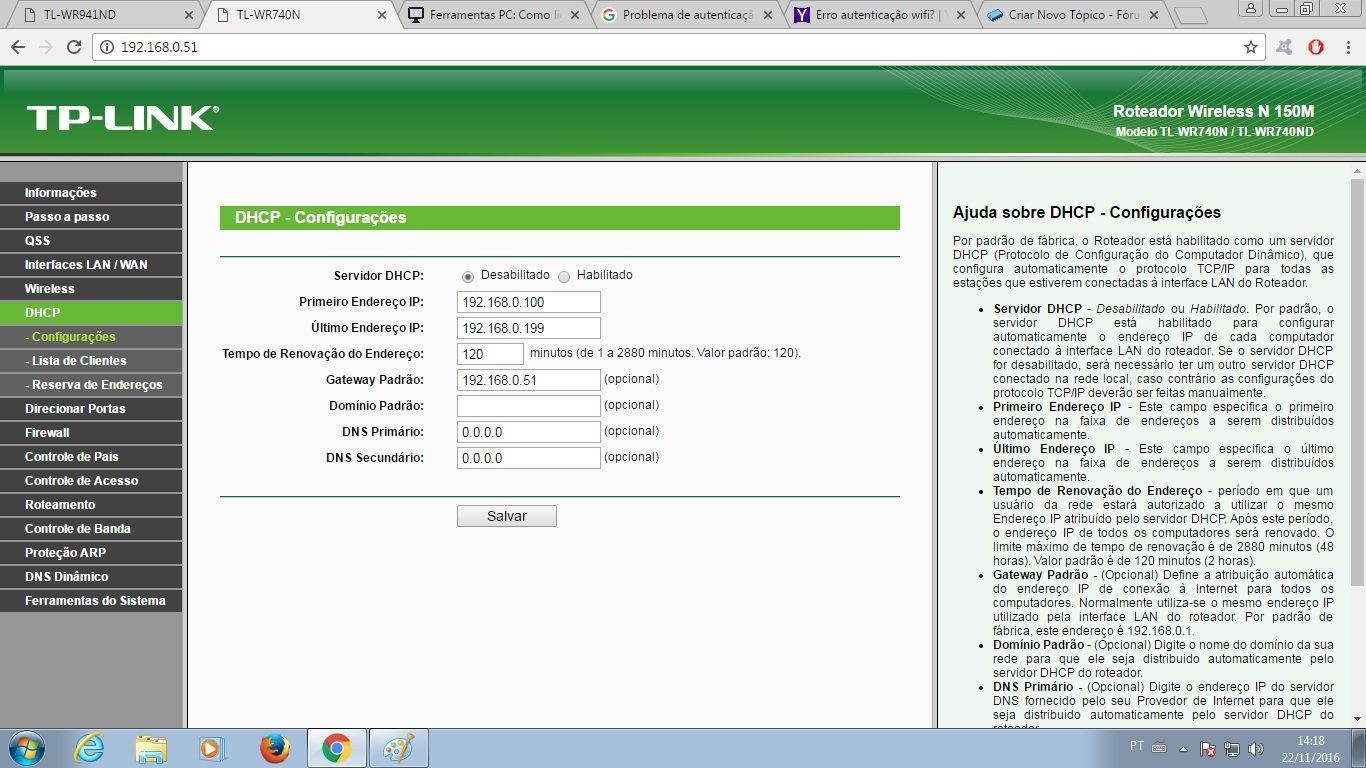

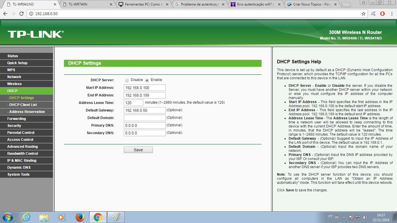

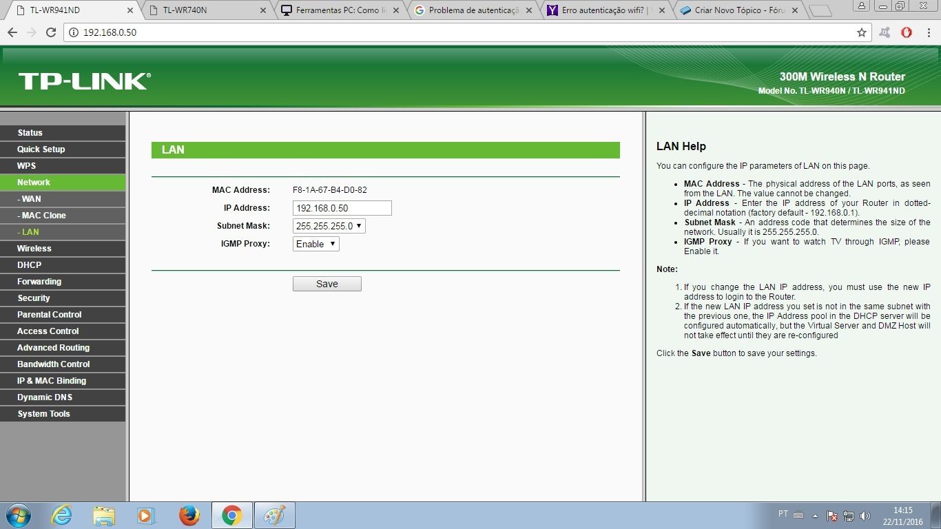

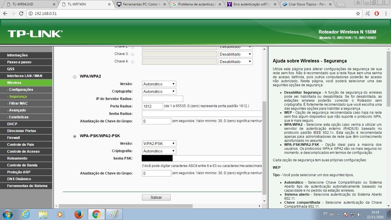

Atualmente uso 2 roteadores no Laboratório onde trabalho. Ambos com o mesmo tipo de senha, mesmo nome de rede, porém, o principal tendo DHCP ativo e o secundário com o DHCP desativado. Os canais são diferentes também.
No entanto, a conexão Wifi, mesmo inserindo a senha correta, dá erro de autenticação. Alguém pode me ajudar? Não sei mais o que fazer.

Tente com SSID diferentes, o que deve estar ocorrendo é que ele pode iniciar a troca de mensagens com um roteador e depois com outro e o problema ocorre, a senha pode ser a mesma.

    Acabei de realizar o teste, porém ainda não consigo acessar. Mesmo erro.  :/
    Em alguns raros momentos ele conectou e perdeu a conexão. Mas foi antes, não teve nada a ver com a mudança dos SSID's.

    Esse erro ocorre em todos os dispositivos?

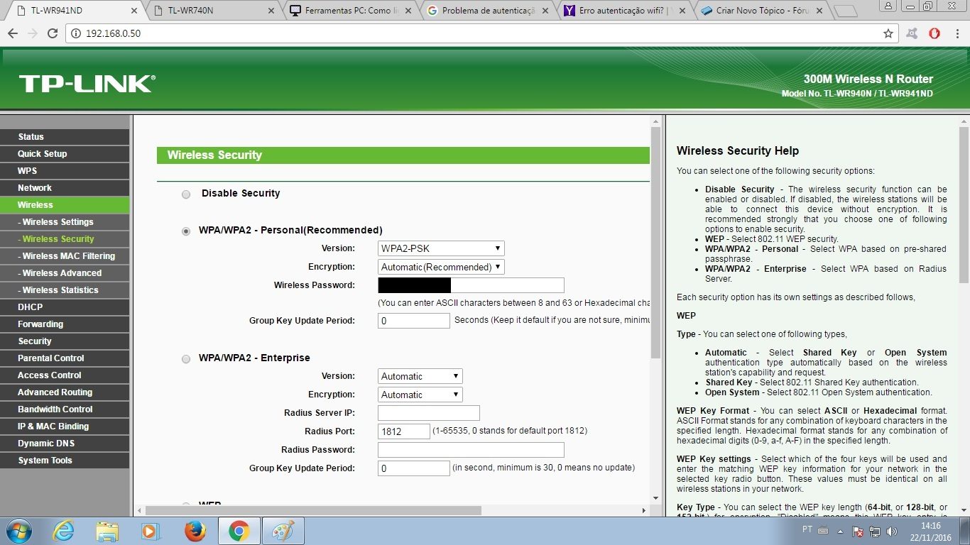

    O dispositivo pode ter memorizado uma senha diferente, ai ao logar ele tenta usar a senha memorizada.

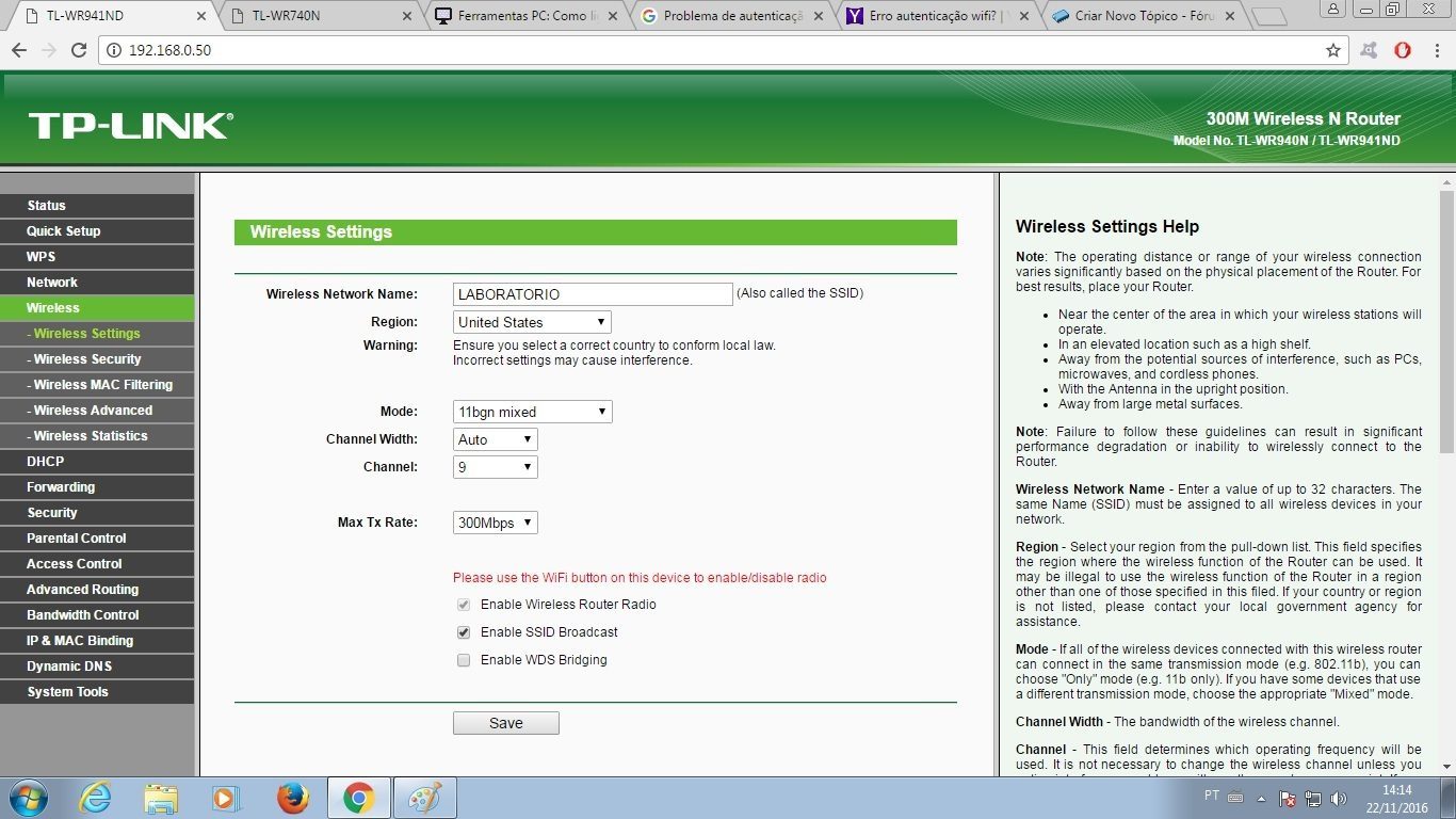

    PS: altere o local (UNITED STATES) para Brazil, isso não vai resolver o seu problema, mas as frequências de canal para os STATES são diferentes do BR, podendo sofrer maior interferência.)
