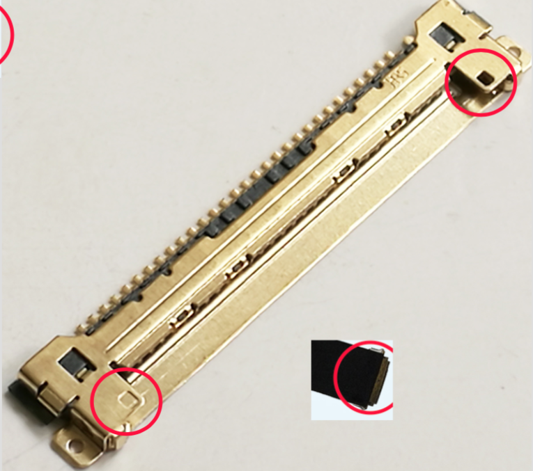

Então, no conector, esse dourado, onde está marcado em vermelho foi onde ao puxar deu uma leve entortada, os contatos que eu disse que quebrou na verdade foram do cabo lvds, o cabo preto na imagem.
Pode até ser que precise fazer isso que você postou desse vídeo, aí já não tenho as skills necessárias, haha
