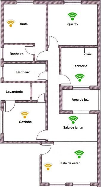

Tenho um problema com minha rede wi-fi e gostaria da orientação de vocês sobre qual seria a melhor solução para ele. Meu roteador é um TP-Link TL-WR941ND velho de guerra, que apesar de já um tanto datado me atende bem e consegue prover bom sinal para toda minha casa, com um pouco de perda em alguns cômodos, como era se esperar. O roteador está localizado no escritório, no centro da casa, mas está numa posição não muito recomendável, perto da parede da divisa e a uma altura de aproximadamente 1,60m. Segue abaixo um croqui da casa indicando onde ele está ligado e como o sinal chega aos principais cômodos. Como podem ver, estou razoavelmente bem servido. Mesmo com 4 celulares, 2 tablets, 3 notebooks, 1 TV, 1 3DS e 1 multifuncional pendurados no wifi, obviamente nem todos ao mesmo tempo, normalmente não temos problemas de conexão ou lentidão.

1) Colocar 2 repetidores Powerline nos cômodos com maior perda de sinal, a saber a suíte e a sala de estar, e aproveitar o da sala para ligar a TV por cabo ethernet. O problema nesse caso é que, pelo que li, PWL precisa de uma rede elétrica muito boa para funcionar bem. Só que minha casa já tem um 25 anos de contrução, e a rede elétrica, apesar de ter sido revisada e ter trocado os disjuntores quando a comprei há 3 anos, não é nova e não tem aterramento nas tomadas, então não sei se existe algo que possa interferir negativamente no funcionamento dos repetidores;
2) Colocar 2 access points nos cômodos citados (sala e suíte), novamente ligando a TV via cabo ethernet no da sala;
3) Trocar o roteador por um mais potente. Pensei em um AC como os TP-Link Archer C5/C7/C8 ou então o D-Link Dir-859. Mas será que vale a pena e realmente terei com isso a melhora no sinal que espero? Ou estarei gastando dinheiro a toa? E um AC seria realmente a melhor opção ou um N dual band, como os TP-Link TL-WDR4300/3600 ou o D-Link Dir-822 dariam melhor resultado? Enfim, qual deles seria a melhor compra? Aceito sugestões!
