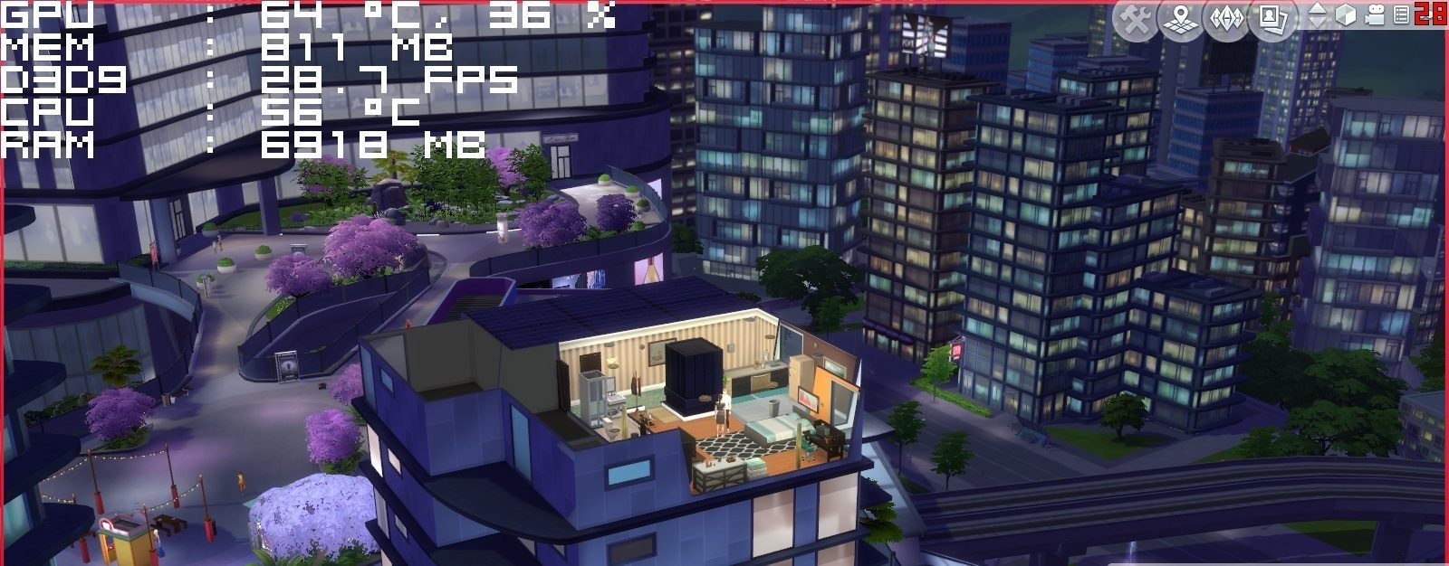

Pois é, fiquei bem chateada, já fiz o teste, vou te mandar um print
@Isabelly o que deu pra ver alí é que quase não usou a memoria da GPU, só a memória RAM, mas o que eu to estranhando é que ele ta usando Directx9, pelo menos é o que parece...
Até onde eu sei The Sims 4 é Directx 11.
Faz um teste, fecha o Fraps, e roda de novo e vê se sai esse D3D9 dalí...
aproveita e vê se o rendimento sem o Fraps dá uma melhorada.
Outra coisa, nas configurações do video que eu te mandei, coloca para mostrar o CPU USAGE, pra mostrar o uso do processador em porcentagem, igual na GPU.

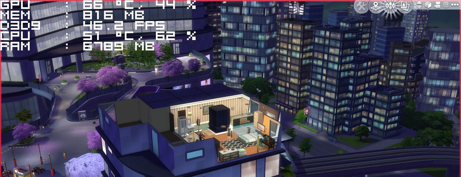

Pronto, fiz o que você falou
@Isabelly, realmente tem algo errado aí, na verdade eu olhei no site da EA, o jogo é directx 9 mesmo.
mas esse FPS tá muito baixo, e nem seu processador e nem sua placa de video parecem estar ao máximo de uso.
eu não sei se você chegou a especificar, mas acredito que ele só trava gravando, certo ?
Vou te dar umas dicas, que talvez possa te ajudar um pouco com essa situação.
Vai nas configurações graficas do game, e se voce joga na resolução correta do seu monitor, desative ou diminua o AA, MSAA, e FXAA.
Se o Vsync estiver ativo, desative-o.
Se os procedimentos acima não aumentarem o FPS do seu jogo, isso tudo sem o Fraps ligado, o ideal é você limpar os drivers de video, e reinstalar os mesmos, e se precisar de ajuda para tal, estaremos aqui.
@Isabelly Olá, tudo bem? Pelo que pude ver nos print o seu problema não está na VGA. Como está seu sistema? Porque na teoria com esse seu i3 3320 não pode haver um gargalo tão grande...

Aqueles 36% que o MSI mostra não é uso de memória(VRAM) e sim o uso da capacidade da placa de vídeo. Tem algo no sistema dela que esta limitando a placa de vídeo. Se o sistema dela esta liso(sem vírus ou bugs), o que esta limitando é o conjunto placa-mãe+processador.
agora, Cristian Gomes da Vitória disse:
@Mateus Tuchtenhagen Sim amigo eu sei que os 36% é o uso da GPU, a questão em sí parece ser em cima de algum driver mal otimizado, ou mal instalado, já que houve troca de placa, pode ter acontecido algo do tipo.
Sim, pode ser algum driver, por isso sugeri ela rever como esta o sistema. Para ter certeza qual é o problema o ideal seria zerar o sistema e começar uma instalação limpa de drivers, depois instalar o jogo e ver se melhorou o desempenho...

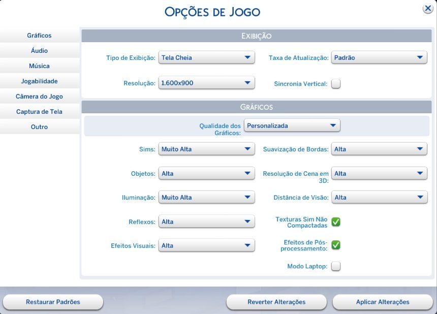

Essas são as configurações que eu jogo, na verdade quero que rode bem no máximo, a resolução é a mesma do meu monitor, ficando sem gravar, e gravando continuando lagando e chega a travar menos que a outra placa, o fps já chegou á 1

@Isabelly Já que os passos acima não mostraram diferença no seu game, minha ultima opção seria desinstalar os drivers da sua placa de vídeo, de forma completa, e reinstalar os mesmos, para que possa quem sabe melhorar este desempenho.
O Ideal era uma formatação, não que o sistema implique no resultado final, mas o estado atual dele talvez sim.
Se precisar de ajuda para estes procedimentos, é só falar
