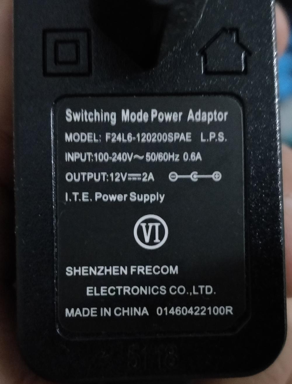

Desde já muito obrigado pela orientação, é realmente uma alternativa bem legal.
No caso a fonte que você sugeriu, O AC input vai pra tomada, o battery é o que vem da bateria e o "Sortie - + " é o que vai pro roteador, pelo que entendi.
A fonte do roteador, pelo que entendi, entrega 12V 2A (foto). Logo, se eu usar uma bateria como essas que vi no ML (https://produto.mercadolivre.com.br/MLB-809727752-bateria-selada-5a-12v-_JM?quantity=1#position=26&type=item&tracking_id=dd8d7042-670e-4e25-9937-c4eb65fd82c2), dá uma autonomia de duas a duas horas e meia, é isso?
