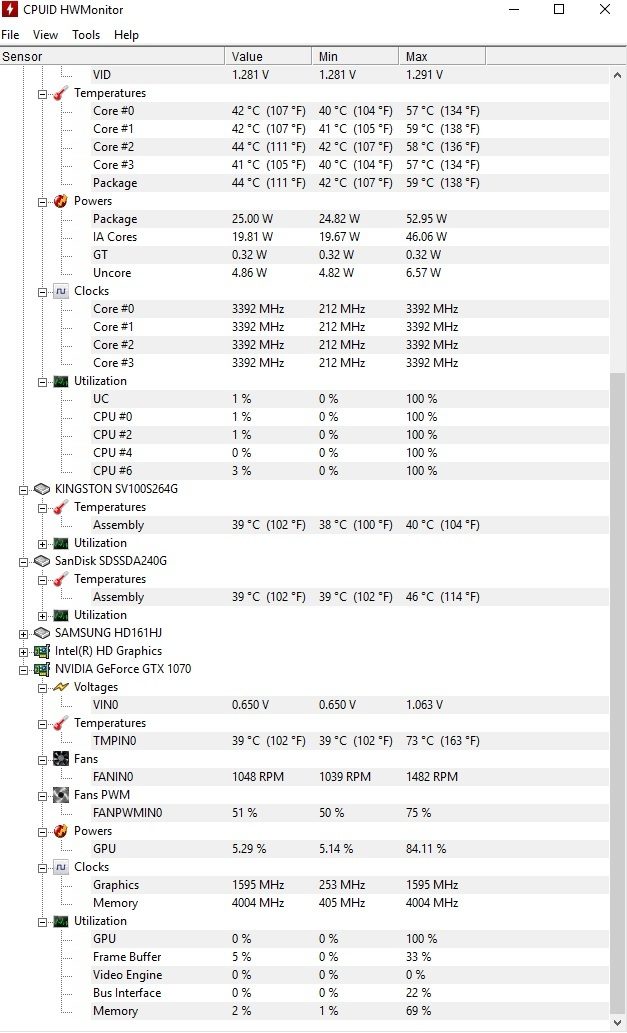

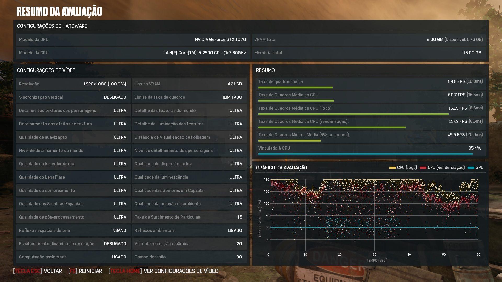

Ilustrando o que o @grievous  menciona, jogo em 1080p, processador em 100% e não tenho minha jogatina impactada (significativamente) até o momento, exemplo de um jogo novo, Gears of War 4 (tudo no máximo e Fast Sync ativado no painel Nvidia):
 Leituras de quando joguei por 1 hora e pouco:
Não se tem nada que atrapalhe, perfeitinho aqui, o importante é maximizar qualidade/filtros em 1080p e pronto. Observe que uso i5 2500 + GTX 1070. ;)
