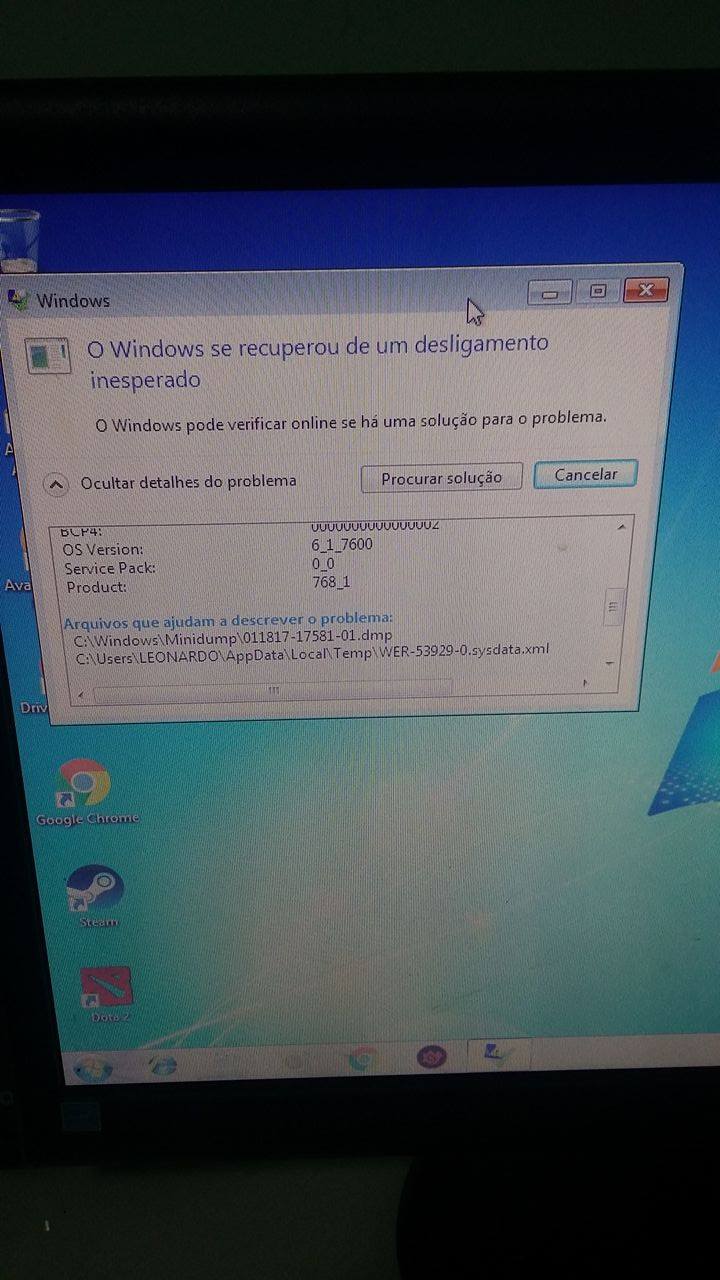

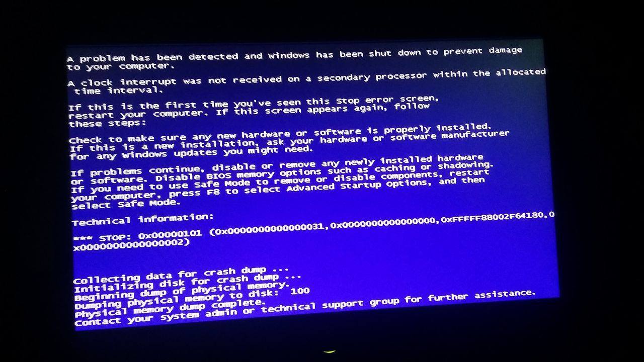

Galera meu pc começou a dar tela azul depois de ser formatado, acontece quando estou jogando ou quando dou alt tab, ele trava e do nada da tela azul e fica fazendo um barulho estranho até reiniciar, alguém pode me ajudar ?
processador i5, 6gb de ram, hd de 500...
 segue as imagens do erro que aparece quando reinicia após travar ou dar tela azul

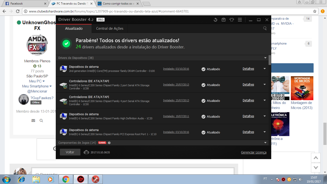

Verifique se todos os drivers do equipamento estão instalados (utilize o programa Driver Booster que e gratuito e muito bom na minha opiniao) e verifique se o problema continua...

Sobre o programa citado eu tenho instalado, acho que tá atualizado os drivers.

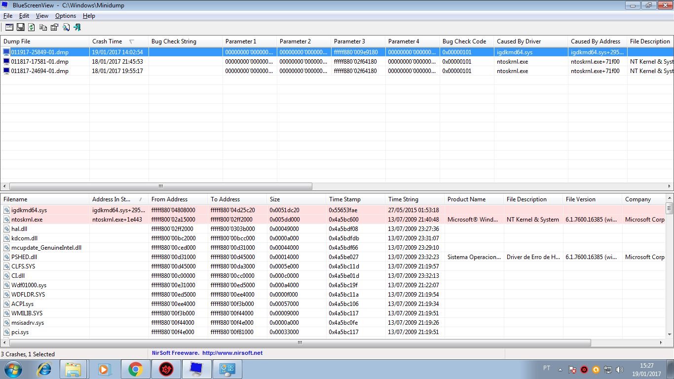

Baixei o programa bluescreenview, não sei se alguem conhece, mas deu os seguintes dados..
mas os dumps (telinhas azuis) são as vezes que meu pc deu tela azul, e os dados "bugs check code" e  "caused by driver" são os que apontam o que tem sido o causador do travamento e tela azul, alguém sabe como funciona ?
