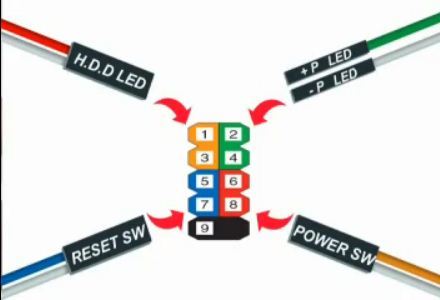

Se teu problema é apenas ligar os fios da placa-mãe, fique tranquila.
Na pagina 25 do manual da tua placa-mãe, mostra como colocar os encaixes dos fios, na pinagem da placa-mãe.
Pagina 25, titulo System Panel Connector 10-1 Pin F_Panel
adicionado 7 minutos depois
Desenhe em uma escala maior para que possas te orientar ao fazer as ligacoes dos pinos.
pwr led = luzes indicadores de energia (ligado/desligado) do pc
pwr btn = conector de energia ligar/desligar o pc
hd led = luzes indicadores de energia do hd (ligado/desligado)
reset = conector de reset do pc
polos: (+)  =  positivo = qualquer cor , menos preto e ou branco
           ( -)  = neutro/negativo = sempre preto ou branco
obs: esse padrão de cores, é valido somente para os conectores do painel frontal do gabinete que é conectado a placa-mãe.

Lembre-se que na pagina 23 do manual, mostra como conectar os conectores de energia da fonte atx, na placa-mãe. Sao dois conectores. um de 24 pinos e outro de 4 pinos. Os conectores encaixam perfeitamente, só existe uma unica forma de coloca-los. Nao force a entrada, se nao encaixar. Recorra a pagina 23 do manual para visualizar o local do encaixe.

Sao estes os conectores que devem partir do teu gabinete para serem conectados a placa-mãe. o PLED sao os coenctores (verde e branco) que indicam se teu pc esta ligado ou desligado. O nao uso e ou a falta dele, nao implica em nada o funcionamento do pc. Via de regra, o mais importante é o POWER SW (laranja e branco), pois este liga e desliga o pc.. O RESET SW (azul e branco) serve para resetar o pc, quando este trava por alqum problema de software ou hardware.  Mas se faltar o PLWD nao havera problema.

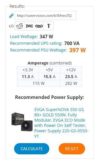

De acordo com a calculadora (que alguns nao aprovam...) o resultado foi:
http://outervision.com/power-supply-calculator
