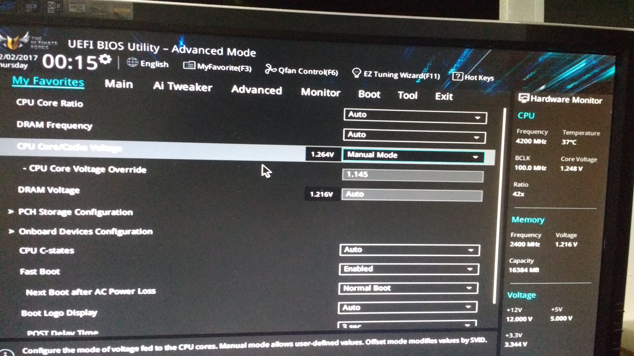

consegui alterar o cpu vcore, coloquei em 1.100v to baixando OOCT já trago os resultados

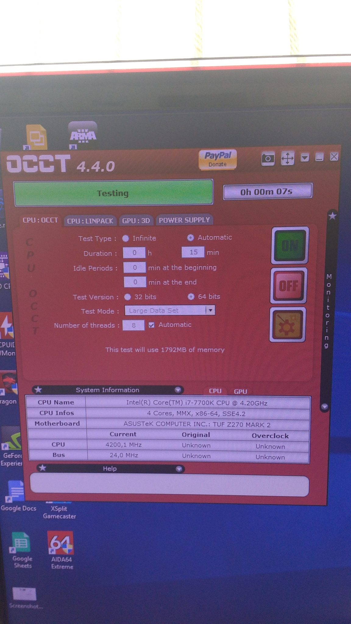

Configurei o programa OOCT exatamente como esta na imagem que vc enviou, primeiro teste travou pc em 7 segundos no segunto teste travou em 6 segundos, eu fiz tbm o teste do AIDA64 temperaturas baixaram bastante mas so vcs pra dar um parecer vai as fotos.
TRAVOU EM 7 SEGUNDOS, PRIMEIRO TESTE, DEICHEI ROLANDO OS 15 MINUTOS PRA VER SE VOLTAVA, MAS NAO VOLTOU, PRECISEI REINICIAR O PC. O SEGUNDO TESTE TRAVOU EM 6.
@Lu Roxinol é, a sua CPU não está aguentando rodar com 1.100v. Suba para 1.120v e veja se dá. Melhorou as temperaturas, pois esse teste de CPU e FPU do AIDA é quase tão forte, senão tão forte como o OCCT.
Veja se com 1.120v ele vai. Você precisa estabilizar, pois rodar 24/7 com tensão errada não é legal.

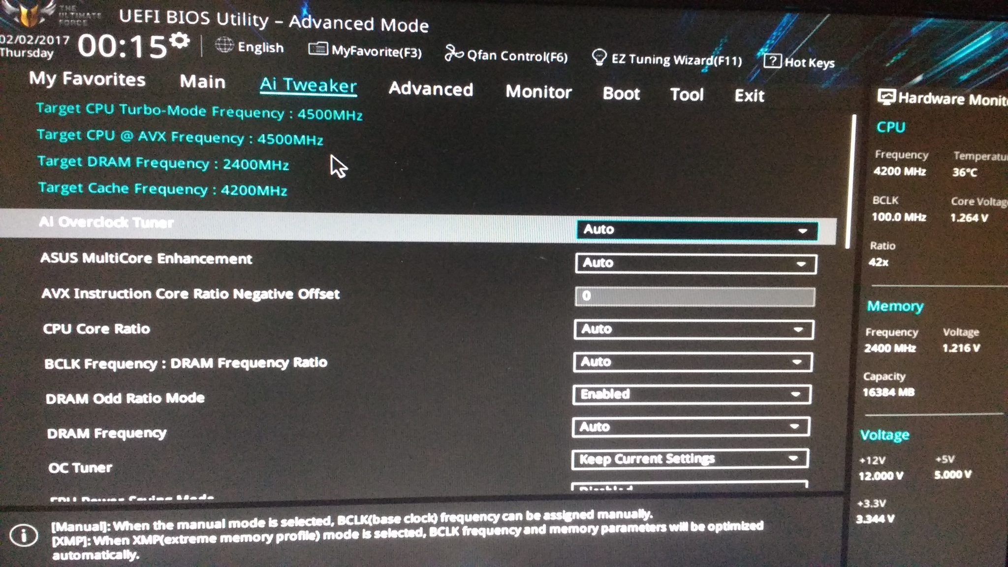

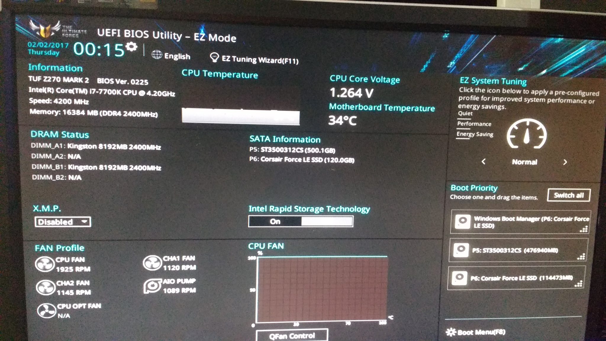

Tela inicial da BIOS, so mantive os fans a 100% (medida desesperada)
Tudo em stock 4.2 no turbo vai a 4.5, as memorias são de 2400, não estão em over.
Alterei o Vcore para 1.145 como havia dito

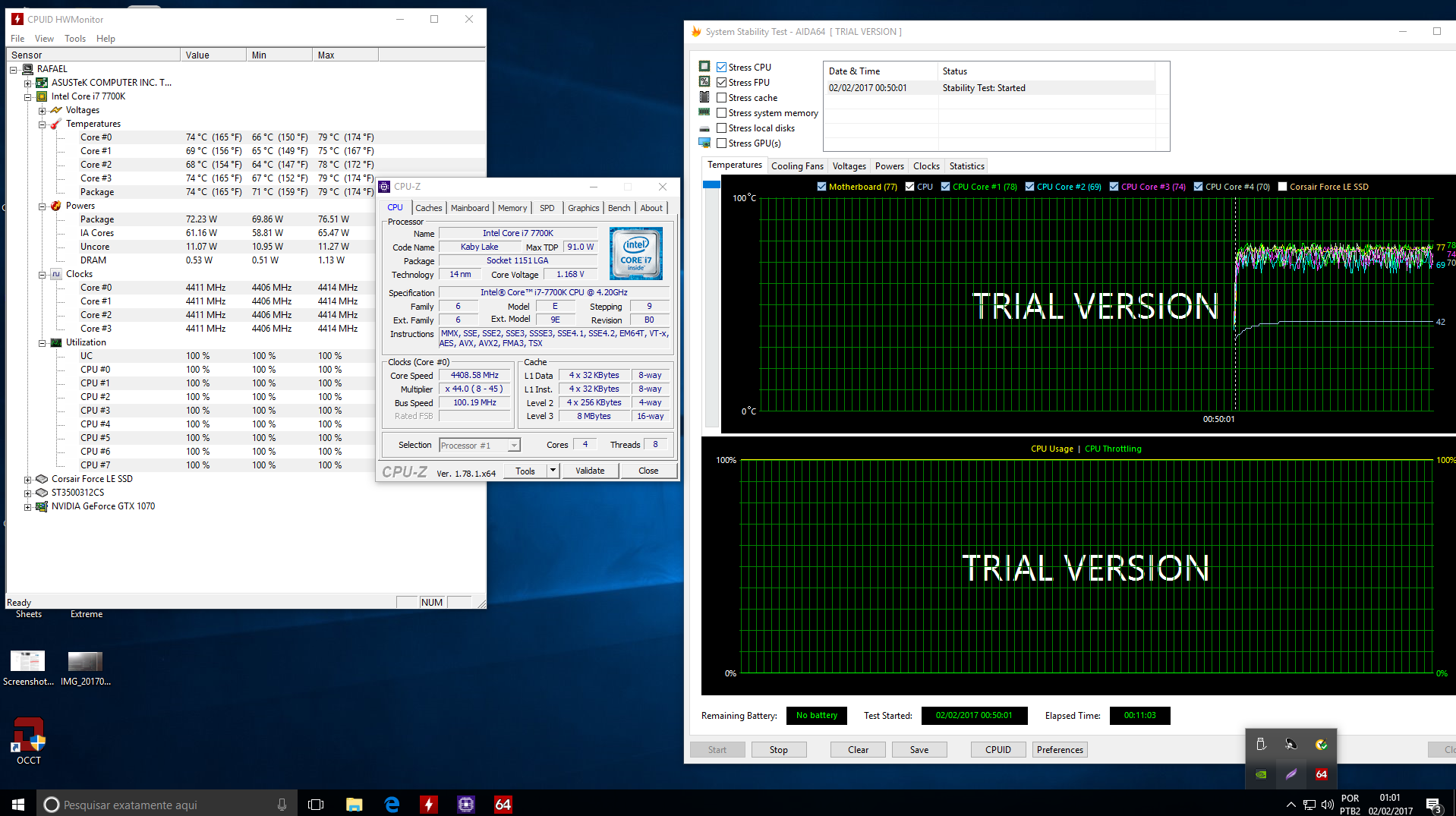

Resultado do teste como vc me ensinou
OBS: Essa temperatura máxima foram aguns picos geralmente quando o clock estava em 4.4Ghz
ou OBS: no OCCT não mostra que o processador foi a 4.4Ghz, la a máxima ta em 4.2Ghz vide a Imagem abaixo
o Vcore como te falei eu coloco 1.145 na Bios mas sempre da essa diferença de +- 20, i teve alguns picos que duravam cerca de 4 segundos para 1.184, todos aconteceram quando o clock subiu a 4.4Ghz , porém mais de 90% dos 15minutos se manteve no Vcore da imagem abaixo.

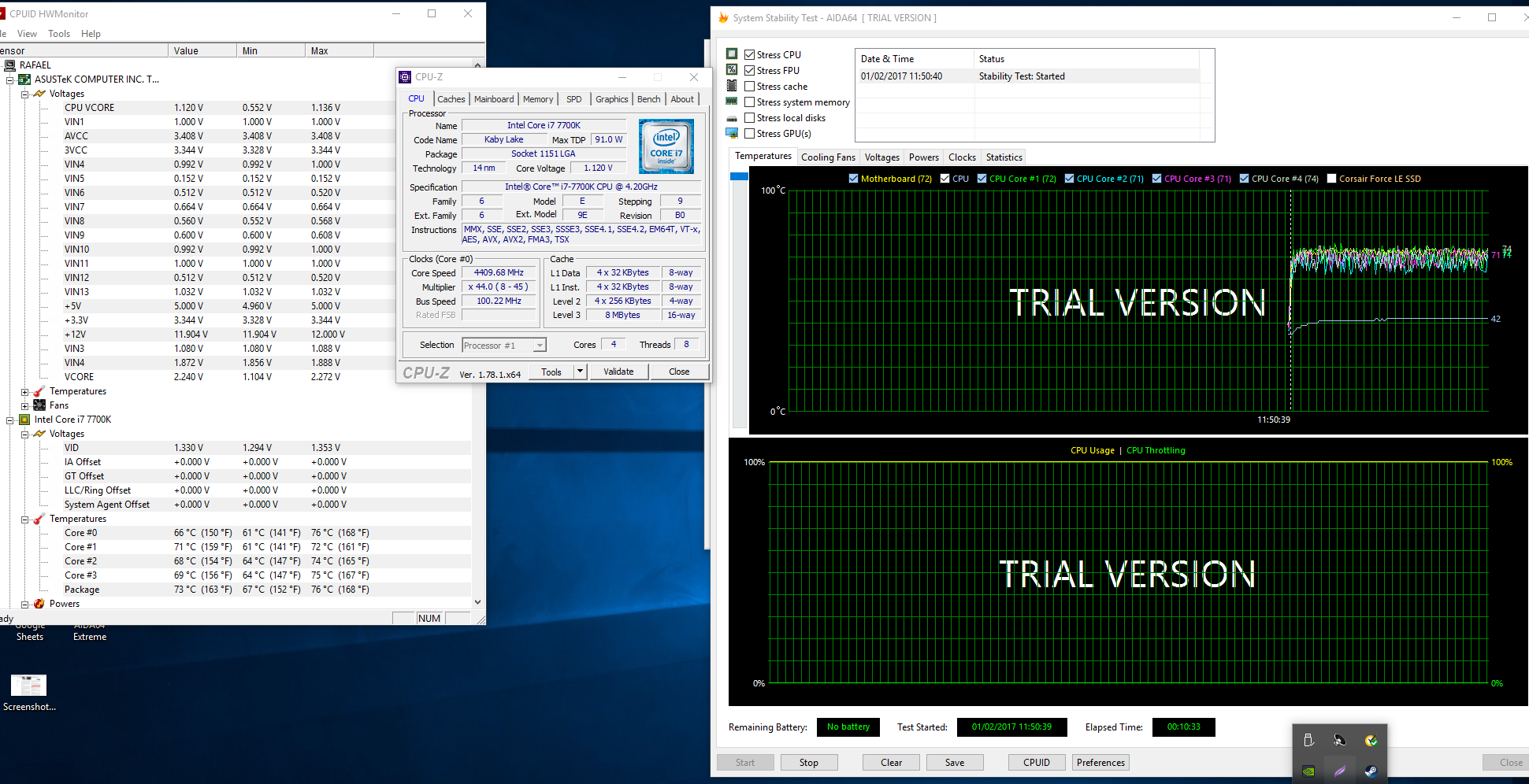

A diferença do teste do Ainda 64 em CPU+FPU é que ele mantem o processador a 4.4Ghz durante todo o teste enquanto o OCCT varia o clock entre 4.2Ghz a 4.4Ghz, por isso eu acho que da a diferença de temperatura, a media do Aida64 é a máxima do OCCT da uma olhada.

tendo em vista o raciocínio acima, qual teste devo levar em consideração ?
Pq se for se basear pelo OCCT acho que vc vai aprovar o teste, pelo Aida64 diria que as temperaturas estão altas

@Lu Roxinol No OCCT ele roda a 4.2Ghz porque o teste é mais forte. No AIDA deve estar a 4.4Ghz porque não exige tanto da CPU. Teste o Intel Burn Test na opção "Very High" que você vai ter uma medida de comparação com o i7-6700K dele.
Continuo achando que o seu deveria ter no máximo 6ºC de diferença para o dele, não 14ºC.
Você mexeu em alguma coisa ou só no Vcore?

da uma olhada no print do OCCT tirado durante o teste no ultimo post que eu fiz , o CPUZ e o HWmonitor mostram que o processador ta funcionando a 4.4Ghz, e o OCCT mostra 4.2Ghz no mesmo teste.
porque o Teste do Aida64 em CPU + FPU esquenta mais o processador que o do OCCT se ele é mais fraco ?
@Lu Roxinol algorítimos diferentes, e você está com FPU abilitado. Você pode passar no AIDA com um teste de 6h e falhar no OCCT em dois minutos. Por isso que todo mundo diz que é fraco.
