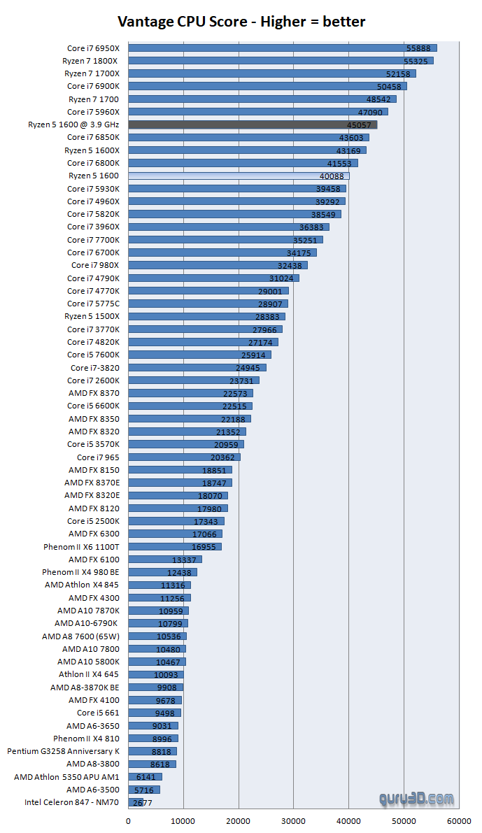

Para fins de compartilhamento no assunto Xeon, testei aqui um modelo Xeon E5 2660 v1 no 3D mark vantage para medir processamento em jogos, segue também uma lista do site guru3d com diversos processadores Intel e AMD, antigos e recentes, acho bacana esse teste do cpu score do vantage para fins comparativos em jogos quando usam várias threads, já o cinebench)(Cinema 4D) é ideal para medir desempenho em renderização:
Detalhe que o Xeon 2660 v1 ficou levemente acima do i7 3960x, mas levando em conta que apesar do xeon ser octa-core o clock padrão e turbo dele são menores que do i7 3960x hexa:
