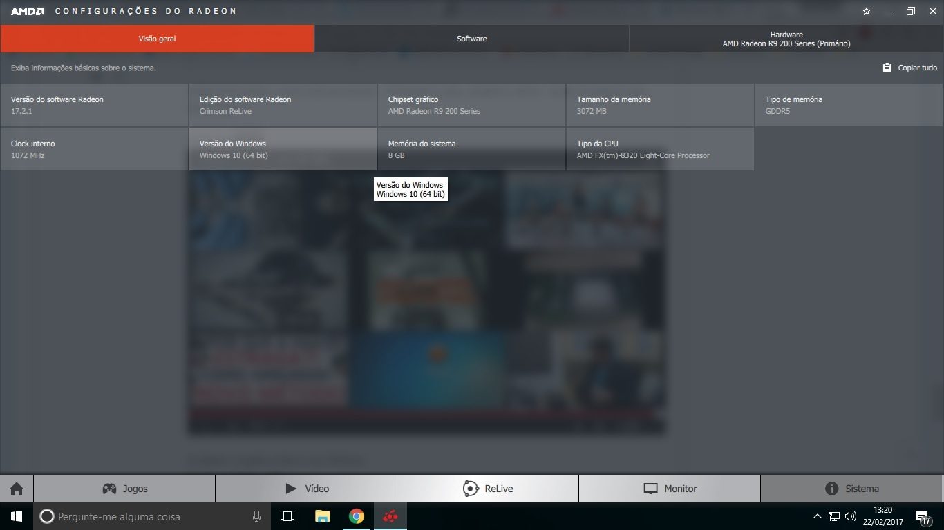

Infelizmente amigo, o erro está persistindo.. Já troquei o cabo, atualizei o driver.. Quais os passos que devo seguir ?
A tela fica assim
Ai depois congela a tela e o pc Reinicia..
Espero a ajuda.. valeu.

Mais informações da Placa...

Chegou a ver a temperatura que o computador fica? Qual é a temperatura máx. aceitável da sua placa?
Recentemente eu tive um problema com o meu computador também; ele congelava ao ver vídeos no YouTube, eu pesquisei diversas formas do erro, até que consegui encontrar o erro em inglês. (Baixar o adobe flash player)
Esse erro acontece no meio do jogo? Acontece quando inicia o jogo? Acontece quando você está apenas mexendo no PC sem jogar?
Preciso de um pouquinho mais de informações para tentar lhe ajudar.
Abraço
e aguardo as respostas das perguntas.
OBS: se tiver na garantia, não perca tempo, e envie ao RMA.

No gabinete tem o medidor de temperatura.. Marca 33 º quando jogo fica 43º graus no maximo.. Mas vou baixar o programa que disse e ver por lá tb..
O erro acontece quando Jogo e quando vejo vídeos, com jogos é mais rápido, dura nem 10 minutos na verdade uns 3 minutos.. e vídeos demora um pouco mais pra acontecer.. Mexendo só na internet, sem exigir da placa de vídeo não acontece..
