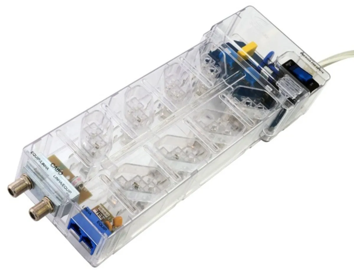

Eu tava vendo os preços do FHT 1200 da Upsai e vi que um Kit Iclamper Energia 5 com um Iclamper Tel sai bem mais em conta, mas eu vi a versão transparente desse Iclamper Tel e não vi nada de proteção (Obs:O Iclamper Tel tem que ser conectado a um Iclamper Energia 5), provalvelmente deixei algum componente passar pois não entendo quase nada de elétrica, vou mandar a foto do Iclamper Tel e um pdf sobre ele  para você poder analisar @faller
040720161818077269_iclamper tel.pdf
O elemento série dessa proteção é exatamente igual aquele que a proteção da Upsai usa, um PTC, um PolySwtch..
O elemento paralelo o ceifador o limitador é que difere. Nesse dai é um dispersor a gás, ou centelhador e na proteção da Upsai são dois varistores. Se equivalem..
Olha ai o da Upsai:
Olhe ai o varistor e o PTC em detalhe..

Rapidinho @faller então não vai fazer diferença na proteção se eu usar o Upsai FHT 1200 (com fusível de linha) ou o iClamper Energia 5 (com mini disjuntor)???
Na proteção em si não vai não...  Na operação em vez de trocar o fusível é só rearmar, no caso do disjuntor..
