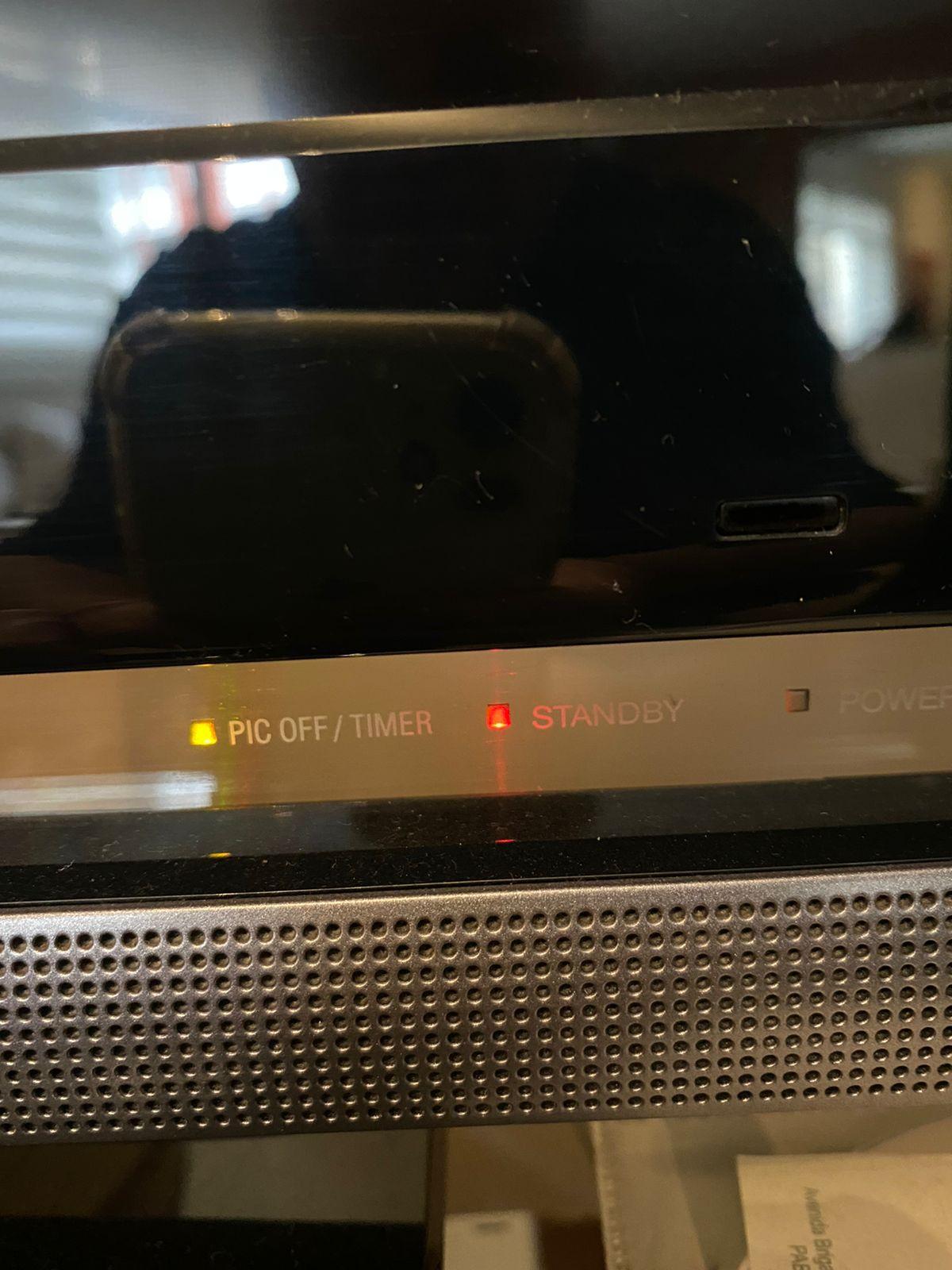

Bom dia. Saberiam me dizer se alguém, em Sao Paulo, conserta e ou troca placa da Sony KLV-40V410A? Muito obrigado antecipadamente. O LED de stand by(vermelho) e do PIC OFF/TIMER(AMARELO)  ficam acesos direto e a TV não liga. É uma pena pois o Televisor está muito bom, apenas com esse defeito. Tenho ele desde zero. Abr a todos.

Reballing do chip da placa BU. Aqui estava com o mesmo problema... Remova o dissipador, coloque bastante fluxo em toda a volta do chip... proteja com papel alumínio os componentes do entorno... e use um soprador térmico (≃300⁰C) e movimentos circulares sobre o chip... cuidado para não dar nenhuma pancada na placa enquanto quente... deixe esfriar normalmente.
Caso não tenha outro jeito, é possível fazer o mesmo num forno (elétrico) de cozinha, mas recomendo dessoldar as tomadas rca, Svideo pois são plásticas. As HDMI pelo que vi são de baquelite ou similiar, logo, devem resistir à 200/300⁰C.
Era uma klv46w410a que transformei em led... de 275W caiu para 62w
