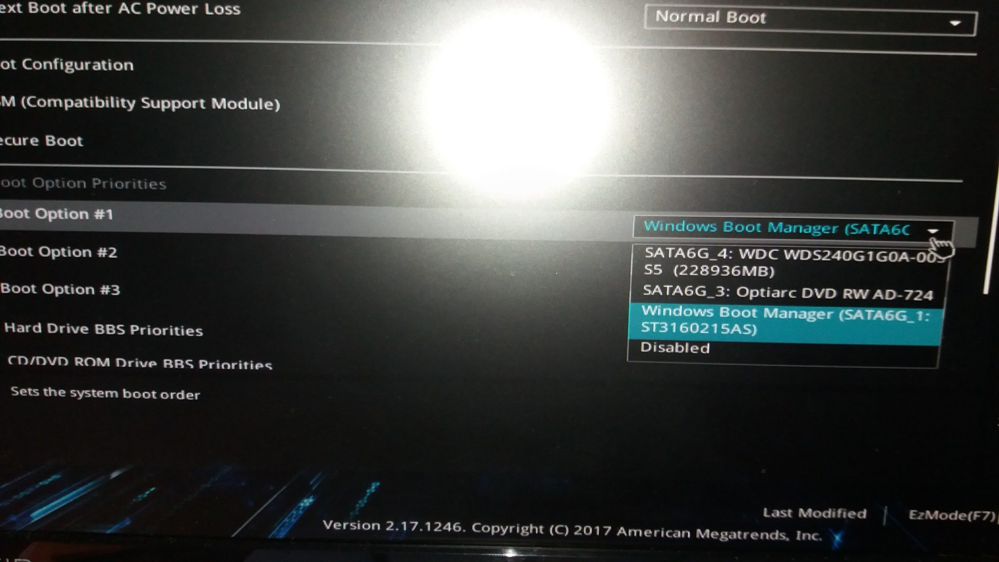

ola pessoal gostaria da ajuda de vocês afim de entender o que se passa na minha maquina, em primeiro lugar instalei o win10 através de um pendrive, ao selecionar na bios aparecia "pendrive kingston UEFI" selecionei e mandei instalar, muito bem, porém agora coloquei um SSD e fiz a instalação do sistema também Win10 nesse SSD, no entanto para dar boot a maquina exige que em primeiro na lista fique "WINDOWS BOOT MANAGER (SATA6G_1:ST3160215AS) que é justamente o HD onde estava instado o primeiro sistema, tudo funciona bem mais se eu tiver que tirar esse HD um dia não dara mais boot certo ? porque ele não gravou esse boot no novo SSD ?
OBS: O SATA6G_4 é o SSD

Na parte Boot Option #1 , 2 e 3 você escolhe a ordem da prioridade de boot. Se você quer que o HD ou o SSD faça o boot primeiro, selecione o desejado na #1.
Caso retire o HD, o sistema vai vasculhar as opções restantes até encontrar um dispositivo que possa fazer o boot. Caso não houver, haverá uma mensagem relatando que não conseguiu encontrar.

mais então se eu escolher e colocar o SSD em primeiro ele não dá boot
8 minutos atrás, c.renatorj disse:
Instalou o Win10 no SSD e ele não faz boot nem mesmo o selecionando como boot primário no BIOS? Salvou as alterações do BIOS ao sair?
Caso mesmo assim não funcione, tente fazer o procedimento de instalação do Win10 novamente no SSD, o formatando antes na parte de realizar as partições. Algum erro deve ter acontecido no processo.
Quando realiza o boot pelo HD, na navegação de pastas, aparece o SSD e funciona normalmente?

sim, tudo normal, a não ser por este fato de aparecer esse boot manager na bios e exigir boot por ele
WINDOWS BOOT MANAGER = aquela famosa "Partição reservada pelo sistema", que está no HD.
Tente desconectar o HD e com o pendrive de instalação mandar reparar a inicialização.
55 minutos atrás, Walter C. Catelan disse:
rapazzzz não é que você acertou ? fui ver agora no gerenciador de disco e tem duas partições lá no HD, uma de 100Mb (partição sistema EFI) e outra de 450MB (partição de recuperação), tudo porque na hora de instalar o windows não formatei o hd antigo. será que tem jeito de arrumar essa salada ?
