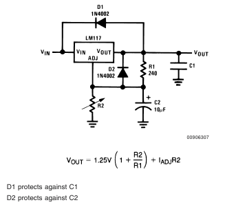

Então, se você já tem as baterias lipo pode usar com aquele circuito que postei, você tem que entrar com uma tensão de pelo menos 1,5V maior na entrada, se quiser pode adicionar um capacitor eletrolítico na entrada e um na saída de uns 2200 a 4700u para suportar esses picos de corrente, coloque também um diodo para proteção no positivo entre a entrada e saída como o D1 nesse esquema com o LM317:
No lugar do 2N3055 use TIP35.
12 horas atrás, Picco disse:
Acho que vou ficar no resistor de 1ohm em série mesmo, custou 4 reais (10w de fio). Já esse circuito, além da placa que teria que fazer ainda preciso comprar o transistor (R$7,00) e o LM317 (3,50).
Agradeço pelas ajudas! Acredito que já tenha resolvido o problema.
