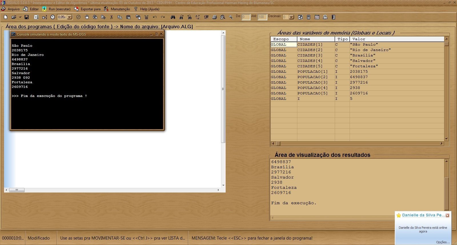

De certo modo eu não achei muita coisa, usei esse algoritmo como base de análise:
algoritmo "lendo do arquivo"
arquivo "teste.txt"
var x,y: inteiro
inicio
para x de 1 ate 5 faca
   leia (y)
fimpara
fimalgoritmo
Fonte: Apoio Informática
Como cheguei a essa conclusão:
Peguei um arquivo de texto qualquer, e deixei como "teste.txt" na pasta do VisuAlg... simplesmente o programa leu as 5 primeiras linhas e finalizou...  então, deduzi que o VisuAlg simplesmente faz o leia() apontar o arquivo!!! (obs.: em outras linguagem, como Pascal, é possível dizer para onde o leia() iria apontar, ou seja, se para o arquivo ou para o teclado... no VisuAlg não sei fazer isso)
Daí, tentei usar outro leia() com outra variável para ver se apontava pro teclado, mas ele continuou a ler do arquivo....   resolvi fazer um teste para ler mais vezes do que existia linhas no arquivo... conclusão: leu todas a linhas, e após passou a ler do teclado!  :)
RESUMINDO:
- ao ler uma linha do arquivo, o VisuAlg já imprime a linha na tela (como se existisse um escreve(y)). Isso é ruim, pois polui o programa; Caso não quiser que aparece na tela, após ler, dá um limpaTela.
- para o seu contexto, você poderia preparar o arquivo e algoritmo para trabalhar com um tamanho específico. ou seja, fazer o programa ler de uma vez todas a linhas necessárias... como se fosse um loading de dados... ex.:

Nesse caso temos 5 cidades, num total de 10 linhas. Daí no algoritmo leria alternadamente a cidade e sua população...
Fiz um exemplo:
Nesse caso, criei um vetor para cidades e outro para a população...
Como fiz ler todas as linhas, o leia() ficou liberado para seu uso convencional...
Por enquanto é isso... tente ver o que foi útil e vá desenvolvendo a sua própria lógica..
