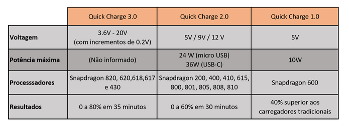

Então amigo esse esquema do fast charger (carga rápida ou quick charger) não é propaganda enganosa não, os celulares da Samsung começaram a partir do Galaxy S6 a ter esse dispositivo. Meu é um Galaxy S7 edhe que também conta com isso, porém tinha o Galaxy S6. Como eu falei, tenho um USB Tester, onde ele mede a corrente e a tensão. Por isso tive certeza que meu celular carrega a 9V. Ele carrega em 40min de 0% a 100%, realmente é muito rápido, mas isso com o carregador original da Samsung que fornece os 9V, claro se eu usar um carregador de outro celular, ele vai carregar normal a 5V.
Na Samsung, sei que apenas o S6, S7 e agora o S8 tem esse sistema, porém em outras marcas sei que a motorola também usa em seus modelos top de linha.
Motorola inclusive esta utilizando um que vai até 20V chamado de Quick Charger 3.0
Esse meu é Quick Charger 2.0 que seria o de 9V.
Veja o anexo aqui para você entender melhor sobre a relação entre o 1.0, 2.0 e o 3.0 Eu preciso montar um Power Bank no 2.0 entedeu?
