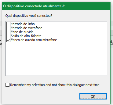

Pessoal, meu notebook tem o microfone interno muito ruim. Para resolver isso, comprei um adaptador p3 (p2 combo) para poder usar um microfone de lapela e um fone de ouvido ao mesmo tempo, para fazer chamadas no skype. O problema é que o lapela funcionava normalmente no adaptador, mas quando eu conectava o fone de ouvido ao mesmo tempo, o lapela ficava mudo (o que é ruim para mim, porque de nada adianta o pessoal me ouvir se eu não consigo usar fone pra ouvir a galera). Pensei que o problema fosse por causa do fone de ouvido ser aqueles comuns de celular, que tem microfone. Daí comprei um fone sem microfone, mas continuou com o mesmo problema. Enfim, devolvi o adaptador por possível defeito e tô pensando em comprar outro, mas agora estou com medo de ter o mesmo problema. Sabem me informar se o problema era no adaptador mesmo? Se nesse tipo de adaptador deveria funcionar lapela + fone simultaneamente? O adaptador que usei é desse tipo: https://http2.mlstatic.com/cabo-adaptador-p3-p2-combo-p-fone-e-microfone-headset-blk-D_NQ_NP_105401-MLB20329521883_062015-O.jpg
