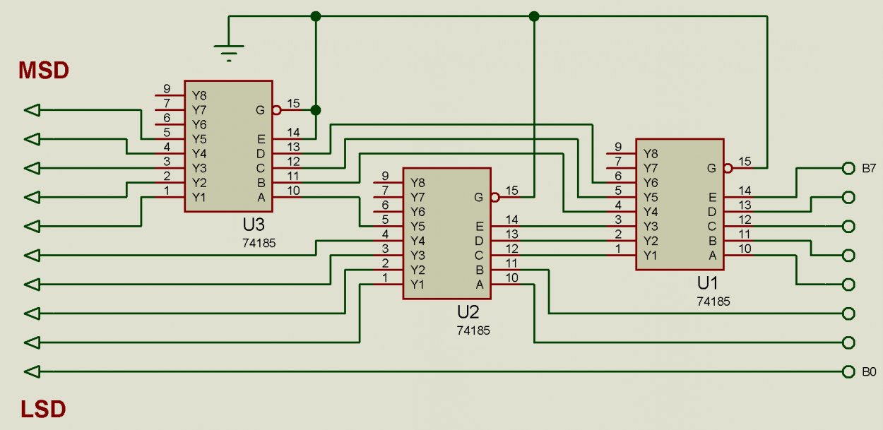

Como representar um número de 8 bits em três display's bcd-7 segmentos?
@Leonardosa  ,
Sim, quase isso, mas o CI tem de ser o 74185A, e o circuito exato está no datasheet.
Só que esse CI é bem difícil de se achar.... também dá para fazer baseado em contadores e comparador, com um circuito de clock automático, pelo menos neste caso os CI's são fáceis de encontrar...

Na prática, esse CI 74185 nem deve ser mais fabricado. Porém encontrei alguns deles a venda na internet por um preço nada agradável pesquisando pela linha LS (Low Power Schottky) o 74LS185.
