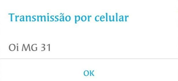

Olá - Boa tarde a todos.
Tenho um Asus Zenfone 3 Max 5,2" - excelente aparelho - mas estou com uma mensagem aparecendo na barra de notificações no canto superior esquerdo com a imagem de um megafone e a mensagem "Transmissões por Celular" aparecendo toda hora.... :mad: Já tentei desabilitar este serviço mas não consigo....
Alguém tem alguma dica de como desabilitar isto?:confused:

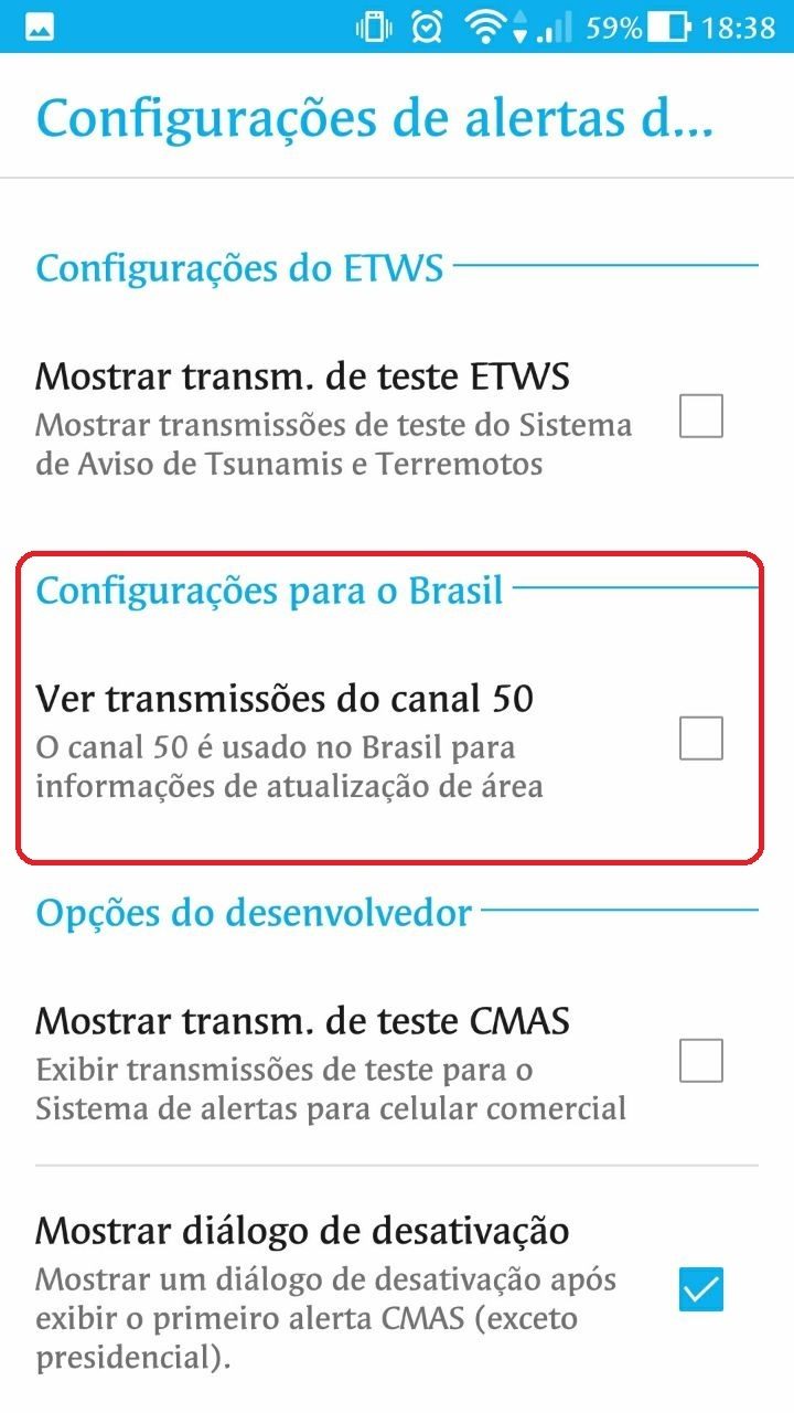

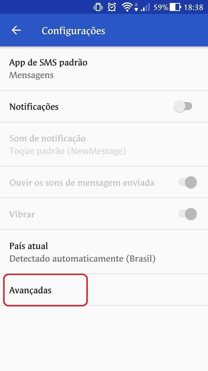

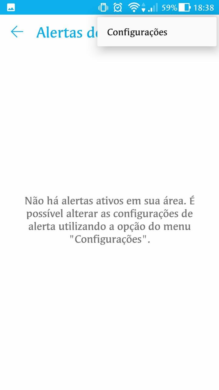

Segue tutorial abaixo funcionou comigo
Prezados, boa noite.
Achei uma solução para que a mensagem de "Transmissão por celular / OI MG31" não aparecer mais.
Acesse Mensagens / Avançadas / Alertas sem Fio / Alertas de Emergência / Configurações / "Ver transmissões do Canal 50

configuracoes > pesquisar ("tramam.") > ver transmissão do canal 50 > configuração para o Brasil ("desabilitar opção "VER TRANSMISSÃO DO CANAL 50")
espero que ajude vocês , comigo deu certo, não está aparecendo mais já faz um tempo.
Consegui resolver no Android 7.1.1
Menu - Configurar - ... Mais - Alertas de Emergência - Três pontinhos no canto superior direito - Configurações - Arrasta a tela para baixo, a última opção - Configurações para o Brasil
Desmarca a opção Ver Transmissões do canal 50.
Resolveu para mim, espero que ajude vocês também!!!
