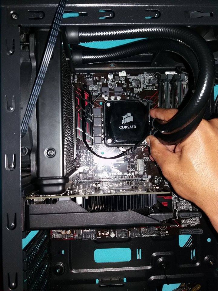

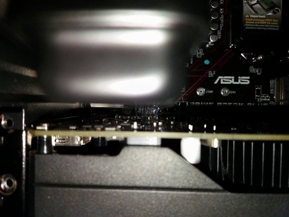

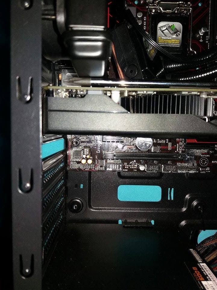

Caríssimos amigos, acho que deu.
@Contiusa fiz como você recomendou, com as mangueiras para cima. Agora deu pra encaixar a placa, sobrou um pequeno espaço, e é isso que eu gostaria de saber se por acaso tem problema a proximidade entre eles. Seguem anexas as fotos da situação a que me encontro no momento. Caso não haja problema prosseguirei. Detalhe, essa chave phillips é de 1/4"x5" Nº2.
@Rafael Tuco A única coisa que está encostando é o cooler em cima do water cooler, mas não ta forçando, verifiquei. As mangueiras não irão atrapalhar o funcionamento deles, que no meu caso são dois no teto. Fiquei com receio de dar algum curto sei la, por estarem perto, mas já que ta tudo certo, ótimo. Só terei que mudar a memória de slot, pois os encaixes das mangueiras ficaram pouca coisa pro lado, dai creio que irá força la. Li uns tempos atrás sobre Dual Channel e tal, estou pensando em colocar no terceiro slot, pois vem preto, cinza, preto, cinza. Não pretendo ter mais de 16gb, no momento tenho 8. Posso colocar sem problema de perca de desempenho ne ? Não lembro se o sistema busca informação no primeiro slot igual faz nos cabos sata.
@SamLima Só verifique se as mangueiras não vão atrapalhar o funcionamento do fan superior.
Espero que ela não obstrua a hélice e sua máquina enfim possa ser usufruída. :D
A ordem de instalação das memórias não impactam em nada, tanto faz em qual slot instalar. Apenas tenha em mente que quando quiser fazer dual channel terá que encaixar os dois módulos nos slots da mesma cor.
