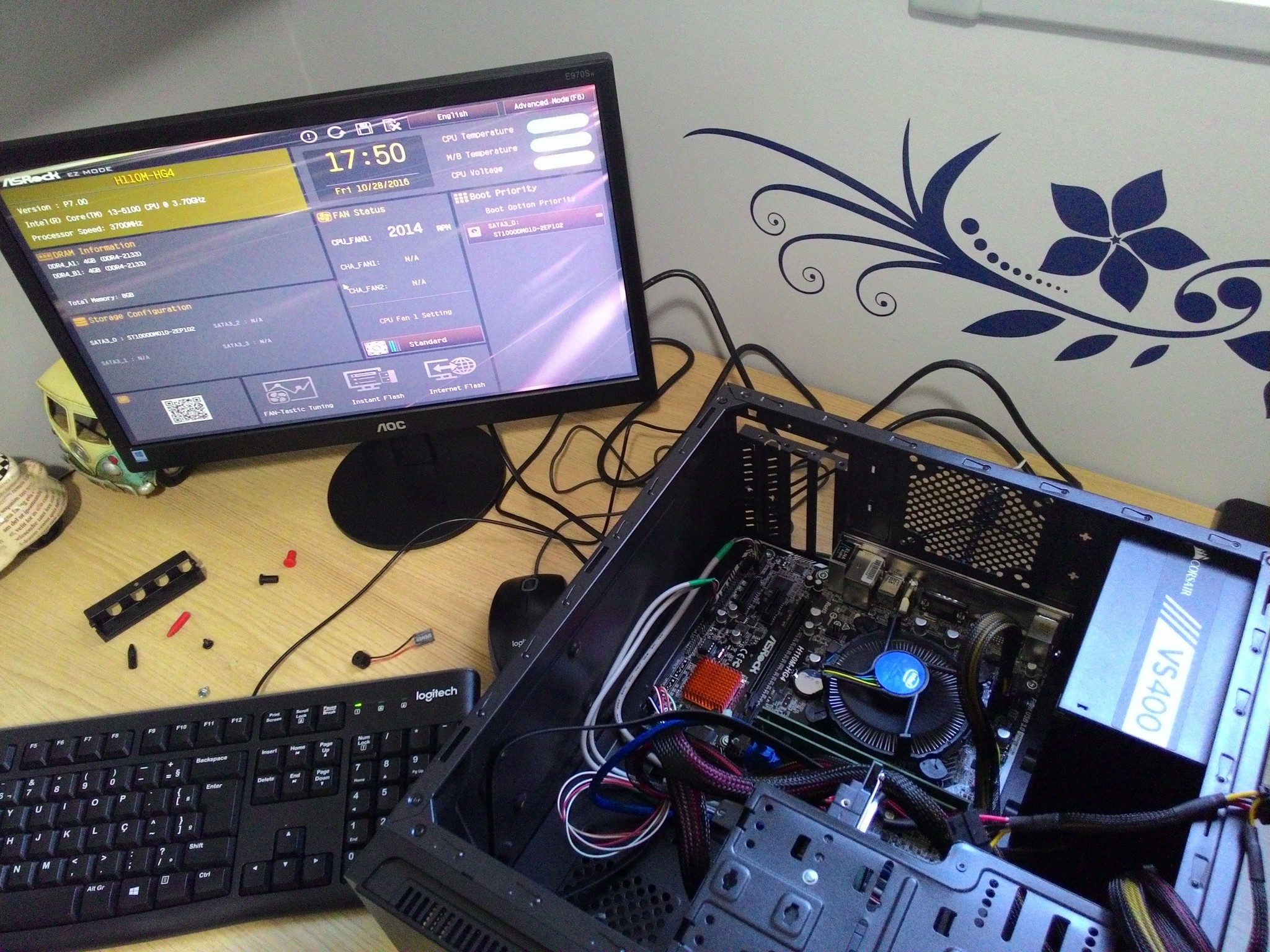

  • @Gabriel Marcelo somente memoria e processador com tudo desconectado ele funciona. Faz o post normal entra na bios e tudo. veja na imagem acima. É só encaixar o video gtx1050 ele não funciona. Mesmo com tudo desconectado como cabos do gabinete e HD também não funciona. É um erro muito estranho. Pois só não funciona com essa placa de video. Como disse. com a minha amd 270x que puxa muito mais anergia ele funciona e a gtx1050 funcionou normalmente no outro pc. Posso estar deixando passar alguma coisa. Essa GTX1050 não tem conector auxiliar para fonte PCI-E. Era para funcionar. Muito estranho.
