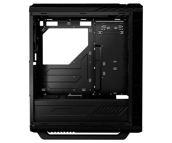

ola galera, alguém recomenda uma bomba silenciosa para water cooler? mas silenciosa e eficiente, vou usar um radiador de 360mm no gabinete aero cool p7-c1, e um reservatório mas eu não sei aonde eu vou botar o reservatório xD, se alguém tiver um,a ideia aonde posso botar o reservatório e a bomba  eu agradeço

Acho que não tem nenhum, voltado pra isso.. É um nicho pra lá de específico, lá fora.. Aqui, tem meia dúzia de pessoas que usa isso..
Pelo vídeo que postei ali em cima (pelo jeito, você nem olhou), dá pra fazer, mas você precisaria adaptar seu projeto à ele.. Não o contrário..
