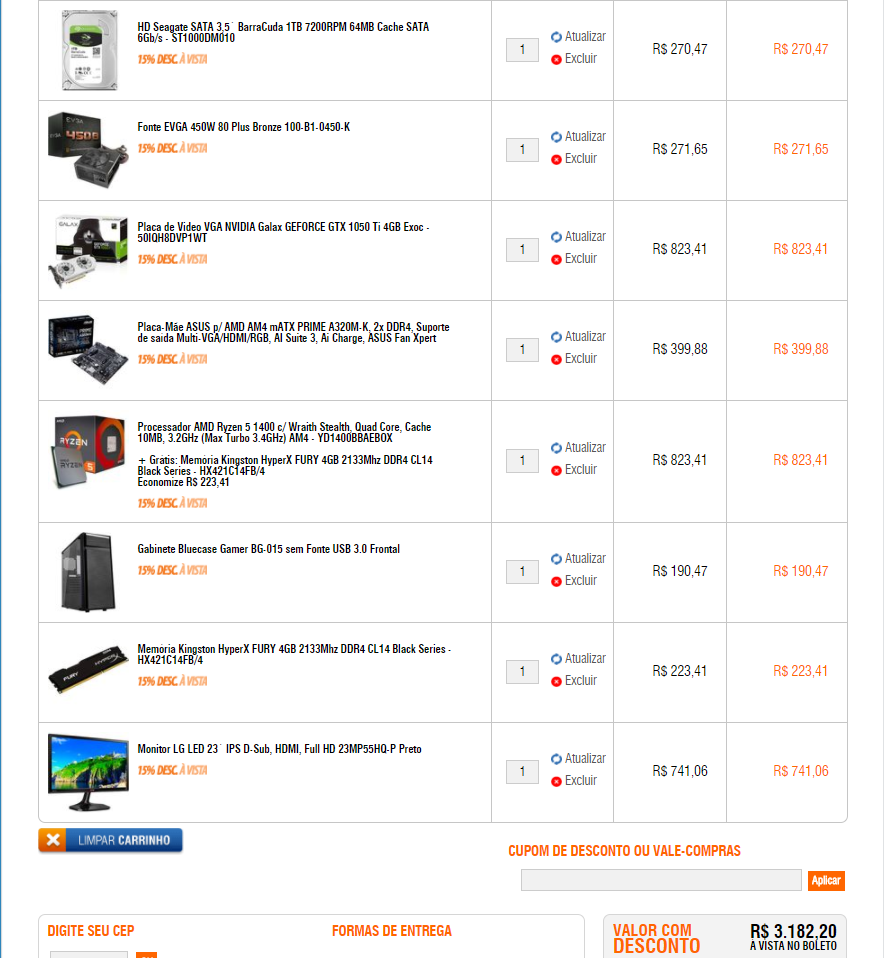

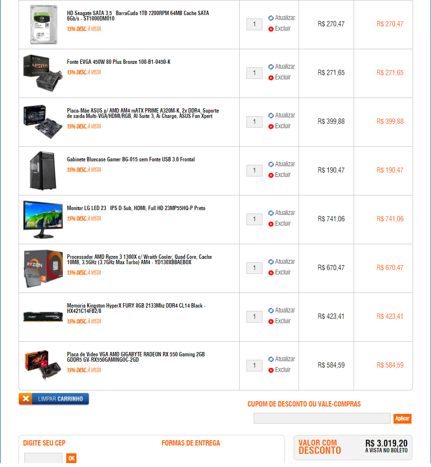

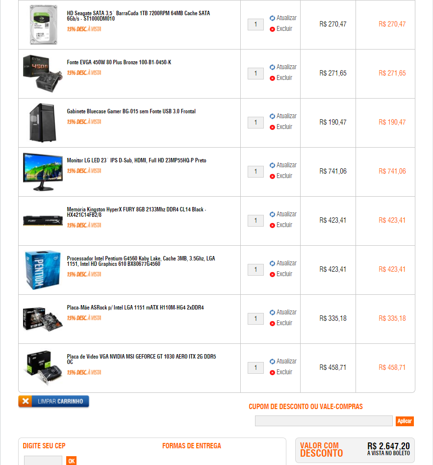

Eu fiz 2 configurações que são quase iguais, uma economizando um pouco e chegando perto desse valor de 3.000 reais que citou, e outra um pouco mais cara, porém que deve lhe garantir um tempo maior sem se preocupar com seu computador ou trocas de hardware, até para rodar jogos mais atuais e pesados caso desejar. (Na verdade ambas as configurações abaixo lhe darão uma boa chance de se manter atualizada por uns bons anos)
599c80f15e54b_Config2.thumb.png.fb59ff65e05f943553c831c7055b0309.pngConfig.thumb.png.a97fe6b5092884504a737379c0b3f8ae.png
Eu diria que, a melhor forma de seu PC ficar seria com a configuração de 3.182, a GTX 1050 TI deve dar conta tranquila de muitos jogos em FHD, com qualidade alta.
O processador dessa configuração também é muito bom, sendo um quad core com 8 threads, basicamente, a mesma quantia de threads que um i7 lhe oferece hoje em dia.
Para multitasking, usos com Photoshop e possívelmente renderização de imagens, acho que você estará muito bem com esse processador.
No entanto, caso seu limite de dinheiro a gastar nisso te limitar, você também pode arriscar a configuração abaixo:
Deixo claro que isso são apenas recomendações das configurações que pode completar. Você pode procurar as mesmas em outras lojas, como Pichau, Terabyteshop, Waz, e outras que existem por aí. As que citei, além do Kabum, são as que já utilizei e são ao meu ponto de vista confiáveis.
    Se tiver alguma dúvida, basta perguntar.
