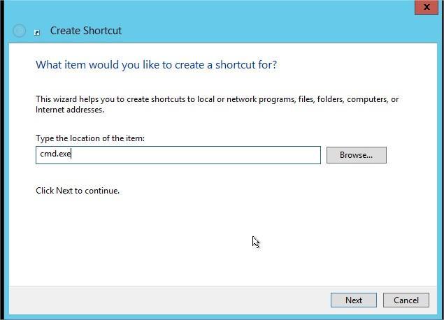

    @Diego.d Tenta clicar criar um ícone na área de trabalho clicando com botão direito ir em new dps em shortcut e coloca cmd.exe   e de avançar dps ok. se der certo avisa

    1 hora atrás, wenderson.medeiros disse:
    Dessa forma daria certo caso o arquivo esteja no mesmo local apontado pelo @PATH que no caso era a System32, onde justamente o arquivo não existia.
