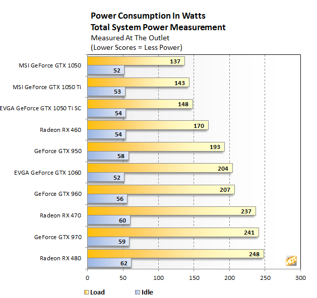

    Existem dois modelos da EVGA de 500W à venda no Brasil e ambos padecem dos mesmos aspectos negativos, embora com aprovação geral nos testes: capacitor ruim, ripple elevado, linha +12V com regulação fraca.  Ora, se fossem fontes com preço muito convidativo, tudo bem, não oferecem riscos de uso.  Mas não é o que se vê: estão com preços de Corsair CX 450, com o belíssimo capacitor japonês no primário, a regulação de tensão quase perfeita, etc.   Configuração sua com o upgrade desejado não vai passar de 250W e a Corsair é encontrada por 225 na Pichau.
