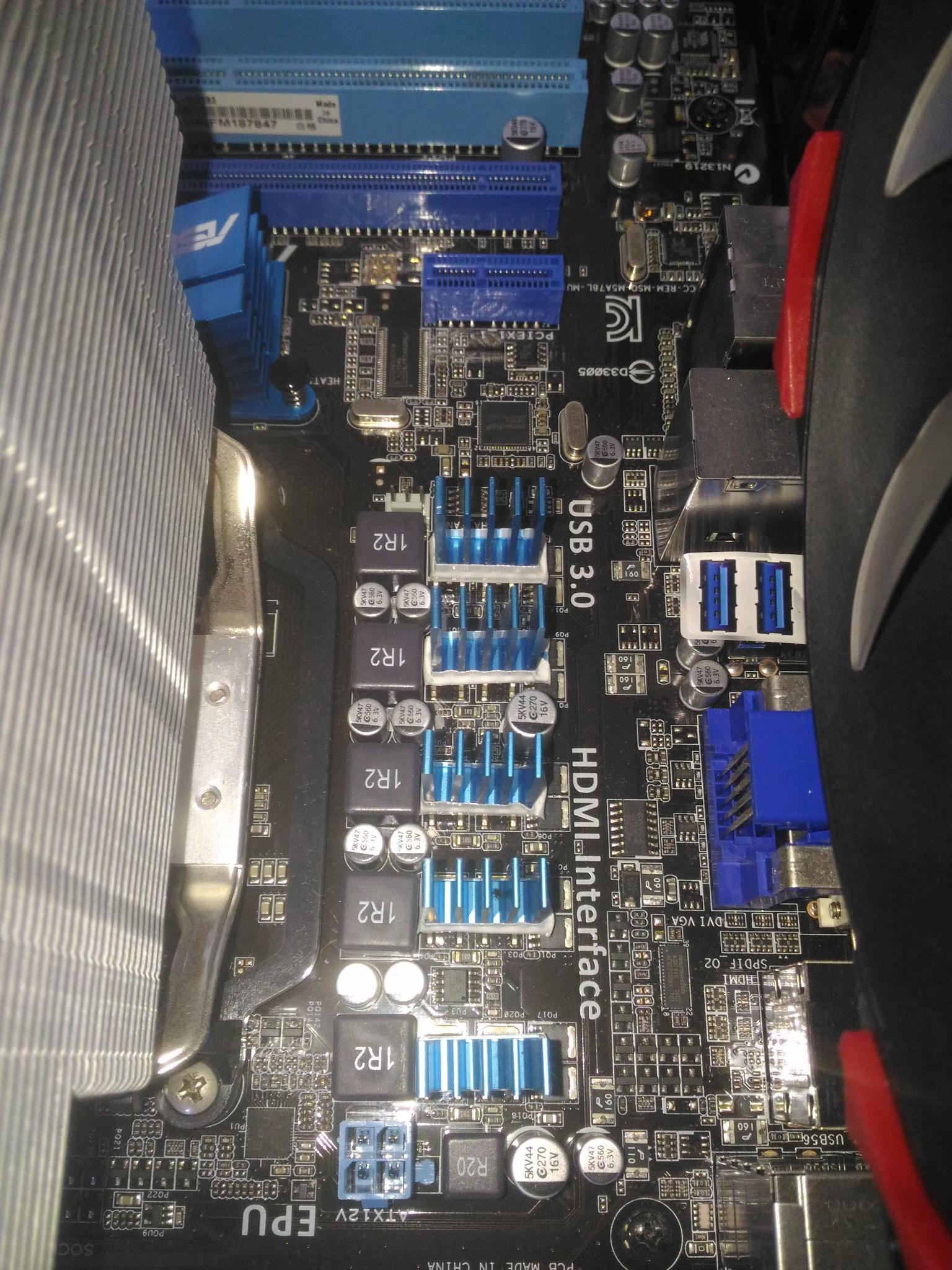

    drcyberjr    143
    @Guilherme Marynowski amigo, sua mobo nao suporta esse fx. Ele deve estar superaquecendo os mosfets reguladores da cpu. voce precisa tomar 2 cuidados, como sugestão, para segurar melhor o desempenho e diminuir o aquecimento na mobo:
    Coloque um fan no chipset da mobo. Ele aquece mt, ao ponto de você nao poder manter o dedo nele. Faca o teste e, com cuidado, coloque apenas o dedo no dissipador do chipset.
    P_20170725_162635.thumb.jpg.0ed801eaa6a64227ac5980137420cf47.jpgP_20170720_233540.thumb.jpg.724c0c5b3f9a3990f8bc6e91256fbaa7.jpg
    Coloque dissipadores nos mosfets da fase de alimentação da cpu e, se possivel, fans tbem:
    Por ultimo, na bios, coloque o HT link frenquency em 2600mhz, que é o padrão dos fXs:
