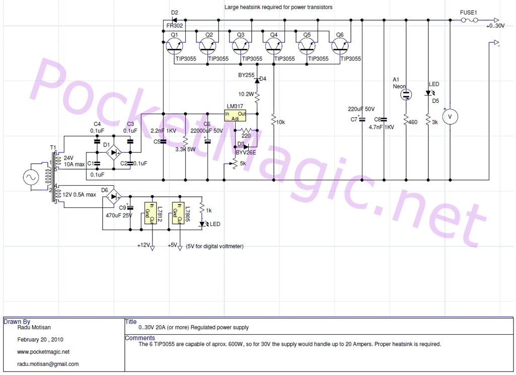

    Consegui este esquema na net que vai até 30Vdc mas gostaria que fosse até 33Vdc com uns 5-6A.
    O que Vocês acham?

    Mestre88    945
    @FrankElias Esse tipo de fonte não é muito legal, pois está descartando a função de estabilizador do regulador. Isso significa que se põe a fonte em 12V por exemplo e liga uma carga de 12V a tensão cai mesmo que tem corrente sobrando no transformador.
    O correto é colocar um transistor PNP entre o regulador e os transistores de saída no lugar daquele diodo.
    Assim:

    Mestre88    945
    12 horas atrás, FrankElias disse:
    @Mestre88 Com esse esquema ai vou conseguir os 33V e  5 ou 6A estabilizados?
    Consigo isso usando meu trafo de 26Vac ou devo mudar o trafo?
    Devo colocar mais 2N3055 para não usar o limite deles ou faço igual o do esquema só com dois.Sabes se posso adicionar alguma segurança aí neste esquema sem perder estabilização (tipo proteção anti curto, fusível resetável etc...)
    O circuito não vai fazer milagre no seu transformador, o máximo que vai ter e algo próximo de 25V dependendo da carga.
    Bem provável que seus 2N3055 são Xing ling, original hoje em dia é raridade. Pode por uns 3 ou 4 deles.
    Sim, é possível fazer uma proteção. Em algum lugar entre meio aos transistores e regulador vai outro transistor para fazer a proteção, só não lembro de cabeça como faz. Um membro aqui do fórum disse que fez e funciona muito bem.
    Fica com esse trafo aí mesmo, eu já queimei reguladores desse aí com um trafo de 33Vac, retificado e sem carga dava 45V.
    Uma fonte de bancada de 25Vcc é suficiente, tensão acima disso a gente nem usa.

    Encontrei o post, do amigo @Tomazelli que fez uma fonte deste tipo:
    Com esse BD140 se tem uma proteção a mais, além da fornecida pelo LM317. No caso o TIP147 da fonte dele é o seu TIP42.
