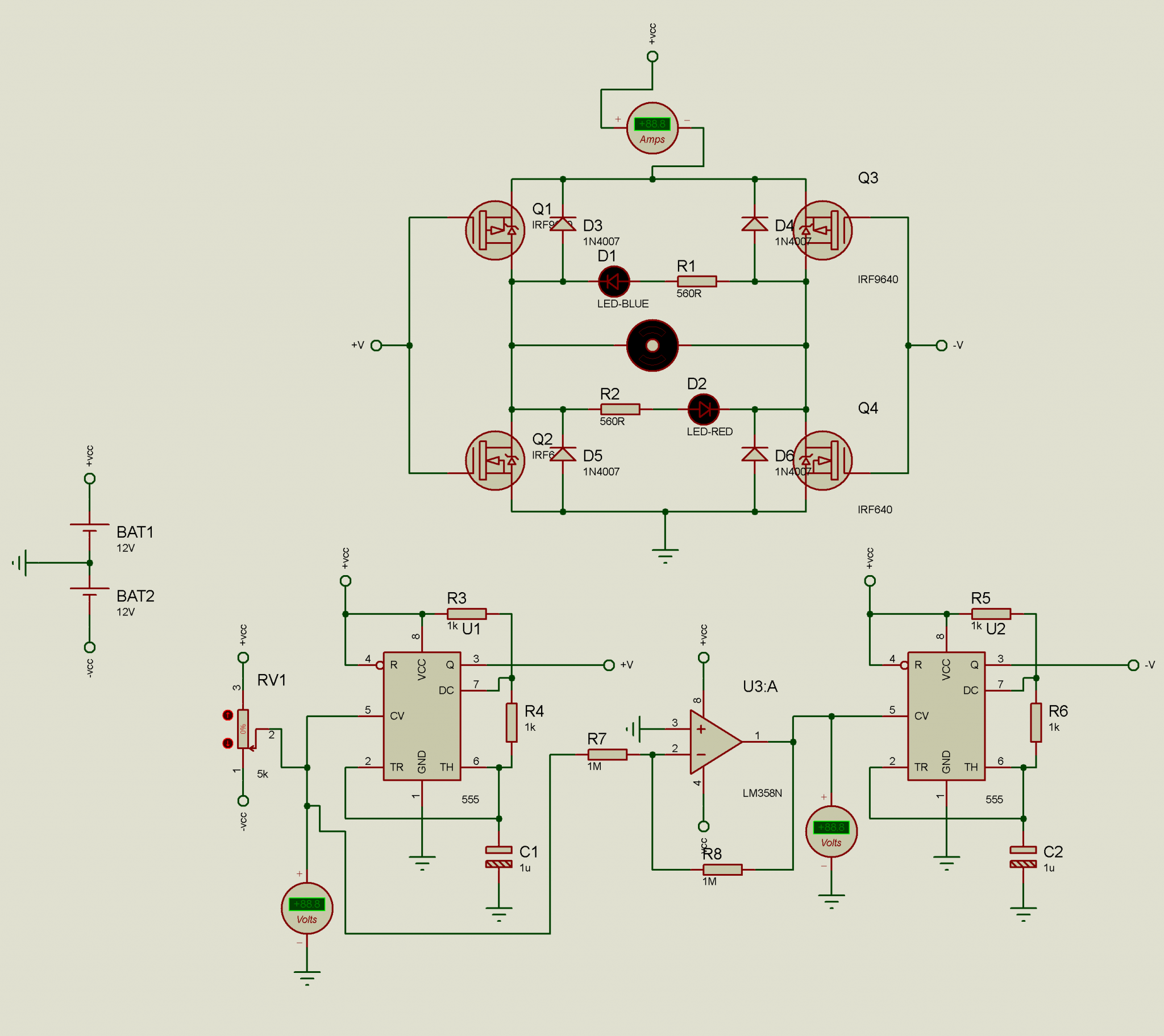

Depois de pesquisar muito sobre uma forma de fazer o controle de direção e velocidade de um motor, cheguei ao seguinte circuito:
Porém nota-se que tenho que utilizar dois Lm555 é uma fonte simétrica para ele funcionar.
Minha dúvida é se possui alguma outra forma de fazer esse controle com menos componentes e com uma fonte positiva simples.
Obrigado.

Eu tive um problema parecido mas no meu caso não precisava fazer um controle de velocidade.
o que eu fiz para fazer o papel desta ponte H, foi utilizar um BC 548 com o emissor em série nas bobinas de relés, a saída destes relés estavam ligadas em posições diferentes no motor.
Ou seja quando mandava sinal de comando para um dos relés o motor acionava para um sentido, e quando mandava outro sinal de comando ele acionava no sentido contrário.
Quanto a velocidade você deve ver qual o tipo de motor pelo jeito vai usar um motor simples de 12 vdc, neste caso só a utilização de um divisor de tensão.
Li outro dia um tópico sobre isso
Espero ajuda-lo.
Poste os resultados do seus testes, para acompanharmos.

Olá,
Creio que usando essa ideia dos 555 fará com que não necessite da fonte simétrica.
