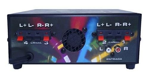

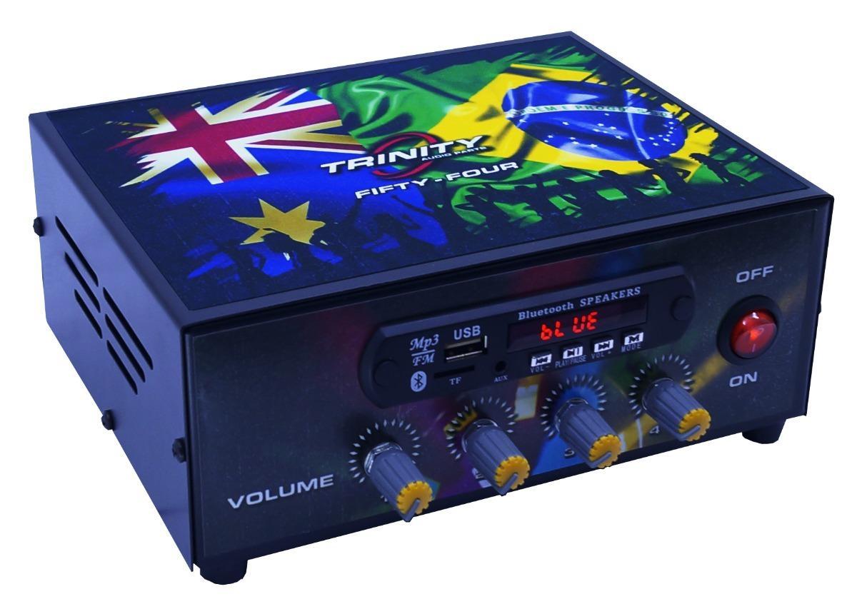

    4 canais, 4 caixas, 4 controles de volume. Você terá controle sobre todas as 4 caixas individualmente. Ou seja, melhor que a encomenda.
    potencia-setorizador-bluetooth-usb-200w-sd-card-fm-estereo-D_NQ_NP_899974-MLB25921278378_082017-F.jpg
    potencia-setorizador-bluetooth-usb-200w-sd-card-fm-estereo-D_NQ_NP_998343-MLB25921282600_082017-O.jpg
    adicionado 1 minuto depois
    Tá vendo, entrada de sinal nas RCA e 4 saídas individuais.
    E na frente 4 controles de volume referentes a cada canal.

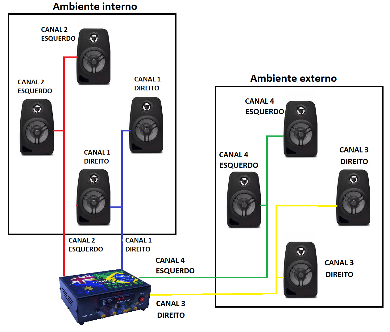

    Bom dia@LeviathanFury
    14 horas atrás, Ricardo S Ferreira disse:
    Sugiro comprar um amplificador que tenha pelo menos 2 setores.
    Veja esse para 3 setores: https://produto.mercadolivre.com.br/MLB-706359465-amplificador-e-setorizador-de-3-canal-caixa-de-som-ambiente-_JM
    Gostei desse amplificador mais acho que ele deve tocar em mono.
    Eu sei que no ambiente interno vai tocar mais baixo que o externo, mais o som em estéreo por mais simples que seja deixar um som mais envolvente.
    13 horas atrás, LeviathanFury disse:
    @Wagner Ruaro Acho que dessa forma fica muito mais caro, não?
    @Ricardo S Ferreira Nesse caso, compro as 4 caixas que já vinham no kit ( no caso, compro separado) e coloco nesse amplificador de 3 setores,, ok?  Mas ele não tem bluetooth não é? Nesse meu caso eu preciso conectar o computador via bluetooth para o amplificador rodar as musicas  e eu troca-las mais facilmente do que no pendrive, entendeu? e também descarta o fio do auxiliar, até porque o computador fica em outra sala ao lado.
    Esse serve? https://produto.mercadolivre.com.br/MLB-905185205-potencia-setorizador-bluetooth-usb-200w-sd-card-fm-estereo-_JM
    Esse amplificador gostei bastante, uma pena que não possui nem um tipo de equalização mas pelo preço e pelo o que oferece é mais do que necessário.
    Já que a impedância minima do amplificador é 4 ohms, eu colocaria 4 caixas de 8 ohms por ambiente totalizando 8 caixas.
    Assim a impedância de 8 ohms da caixas cai para 4 ohms (duas caixas em paralelo), assim você consegui tirar o máximo do amplificador.
    As caixas são essas cada 4 caixas 140 reais, resposta de frequência muito boa pelo tamanho com isso o som vai ficar nota 10.
    https://produto.mercadolivre.com.br/MLB-853473837-4-caixa-de-som-ambiente-tsr-orion-branca-4-polegadas-55w-8oh-_JM
    Att Edvaldo

    2 horas atrás, Edvaldo J. Frederico disse:
    Na impedância mínima 4 ohms, é onde ele tirará a máxima potência. Se colocar caixas de 8 ohms, sua potência será de míseros 100W totais. Ou seja 25W rms por canal!!!
    Não compensará também colocar 8 caixas fazendo casamento entre elas. Sobrecarregará o amplificador e poderá queimar as  saídas.
    adicionado 2 minutos depois
    Se fosse um power específico para isto seria diferente, pois já são preparados para trabalharem em 4 e 8 ohms.

    1 minuto atrás, Wagner Ruaro disse:
    isso mesmo ligando apenas 1 caixa por canal o amplificador vai liberar apenas metade da potencia, e mesmo ligando as 8 caixas, cada caixa vai receber apenas 25WRMS só que como as caixas estão distribuídas o SPL criado vai ser maior.

    2 minutos atrás, Edvaldo J. Frederico disse:
    Lembremo-nos, que apesar dele estar localizado na Bahia, ou seja pessoas que gostam muito de música, ele tem uma pizzaria. Algo familiar onde as pessoas vão para comer e conversar. O som, é para ser um som ambiente, algo mais suave.
    Concordo com a distribuição de mais caixas para se ter uma maior amplitude sonora, mas teria que ter equipamento apropriado e consequentemente mais caro. Algo mais profissional. Mesa de som e amplificador apropriados.

    agora, LeviathanFury disse:
    Então o melhor esquema para mim ficaria nas 8 caixas? ou tem alguma outra forma de eu usufruir?
    Então como o @Edvaldo J. Frederico  disse, o jeito será instalar 8 caixas mesmo fazendo um par em paralelo por canal gerando assim 4 ohms por canal e usufruindo da máxima potência e consequentemente mais som distribuído.
    Pois, por não serem falantes para som automotivo, só estou achando caixas em 8 ohms. Eis os links:
    https://produto.mercadolivre.com.br/MLB-840801753-4-caixa-som-ambiente-tsr-orion-cxp40-8-ohms-55w-rms-preta-_JM
    https://produto.mercadolivre.com.br/MLB-881569105-4-caixa-som-ambiente-c-621-50w-rms-preta-jbl-selenium-par--_JM
    https://produto.mercadolivre.com.br/MLB-706245277-loud-sq5-50-caixa-de-embutir-gesso-quadrada-5-50wrms-und-_JMhttps://produto.mercadolivre.com.br/MLB-805488910-caixa-de-som-acustica-50w-rms-premier-preto-_JM
    adicionado 6 minutos depois
    Diante destes fatos, não use o amplificador com o volume no máximo para não queimá-lo. Use um volume moderado e terá seu power durante muito tempo.:thumbsup:

    @LeviathanFury @Wagner Ruaro Mais detalhado que isso só se eu for ai fazer kkkkkkkkkkkkk
    E como o Wagner falou não use no volume máximo, porque para queimar um alto-falante é mais fácil queimar por excesso de distorção do que por excesso de potencia.
    Se o alto falante suporta 55WRMS você pode colocar 70WRMS que ele vai tranquilo, desde que seja um som limpo sem distorção.
    E a ideia de colocar caixa embutida também é uma excelente ideia, e a qualidade do som fica muito melhor.
