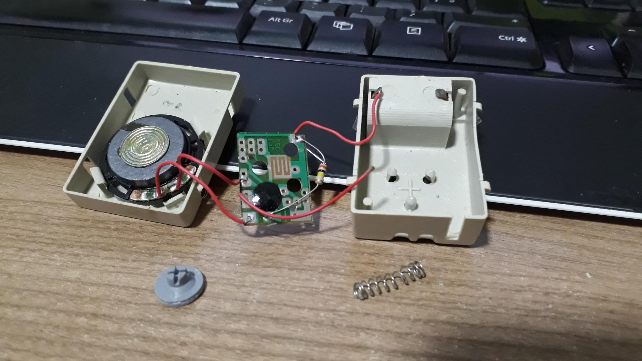

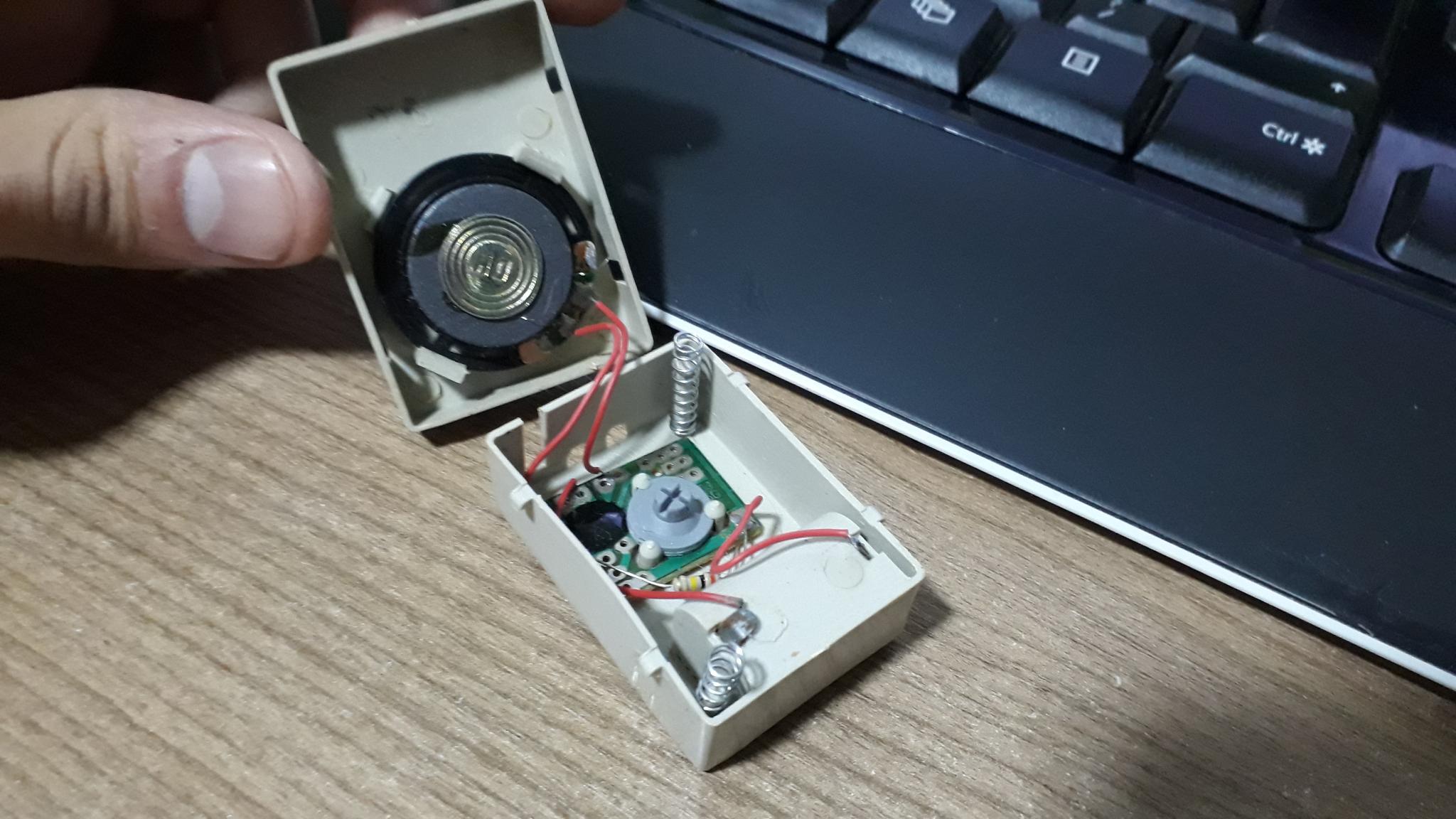

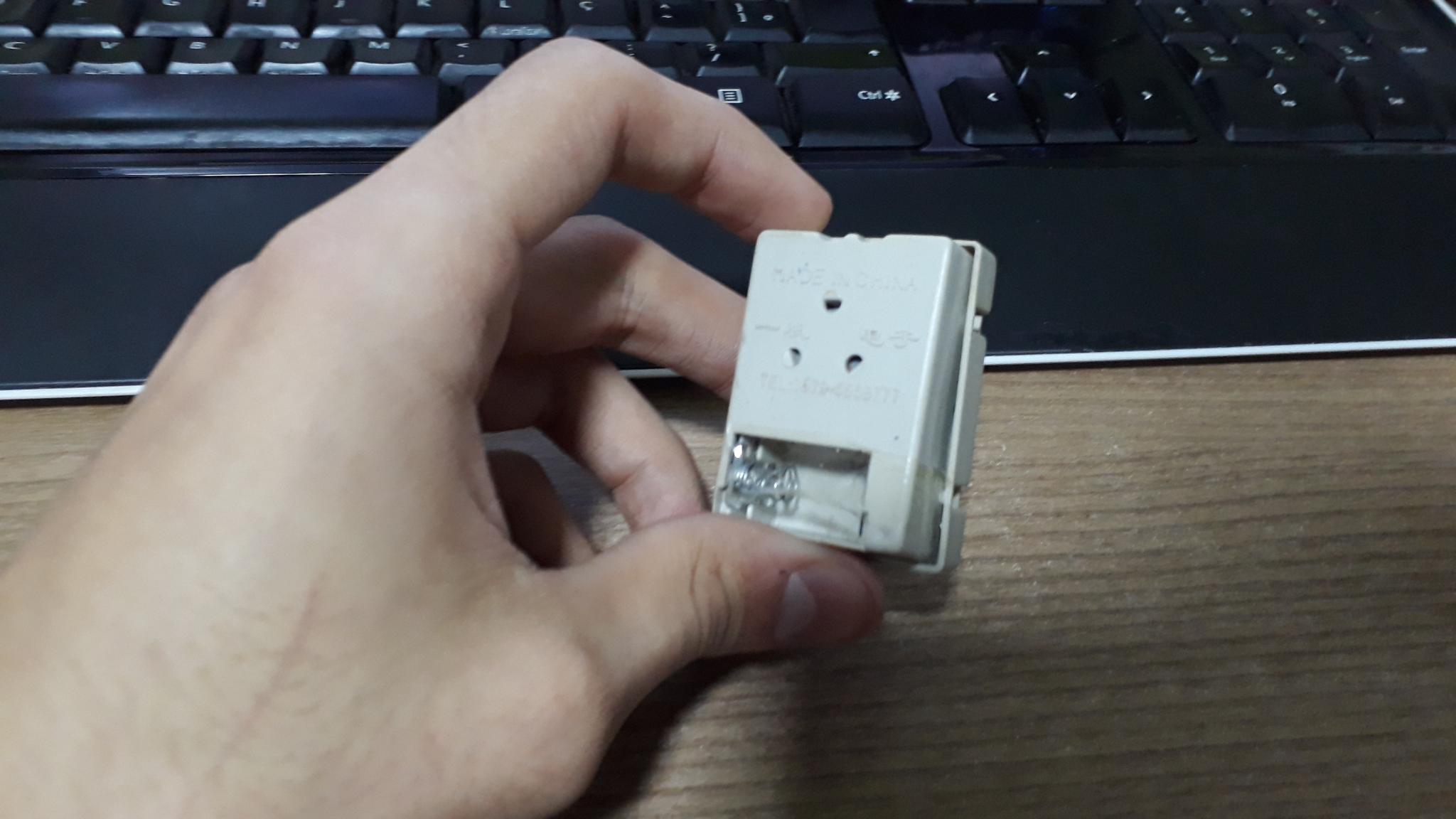

Fazer com acesso a um adaptador micro sd para mim parece mais fácil de fazer sim; fica mais robusto, potente e tal, mas não é bem o que procuro. Realmente queria jogar isso num CI. Queria deixar em uma arquitetura mais simples, porém, mais agressiva no "software" sem ter até de usar uma memória flash se possível, sem tornar o audio um buzzer ambulante de game de 8 bits dos anos 90 rsrs. Brincadeiras a parte, queria chegar a algo bem próximo das imagens abaixo:
20170923_010916.thumb.jpg.d4a224e52e95609f4b9f56673353c403.jpg20170923_010934.thumb.jpg.54567f94d739e68bd06e4259bc022696.jpg20170923_010900.thumb.jpg.3809c71e71e0f8d7045f135c54d7198f.jpg20170923_011016.thumb.jpg.c7437683b02f0e63d56070298588684b.jpg
Eu gostaria até mesmo de aproveitar esse case e esse speaker e confeccionar uma plaquinha semelhante, sabe? Vou dar mais uma olhada sobre... Sem ser sd card, mais alguém tem alguma sugestão ou um DIY tuto que podem me recomendar?
