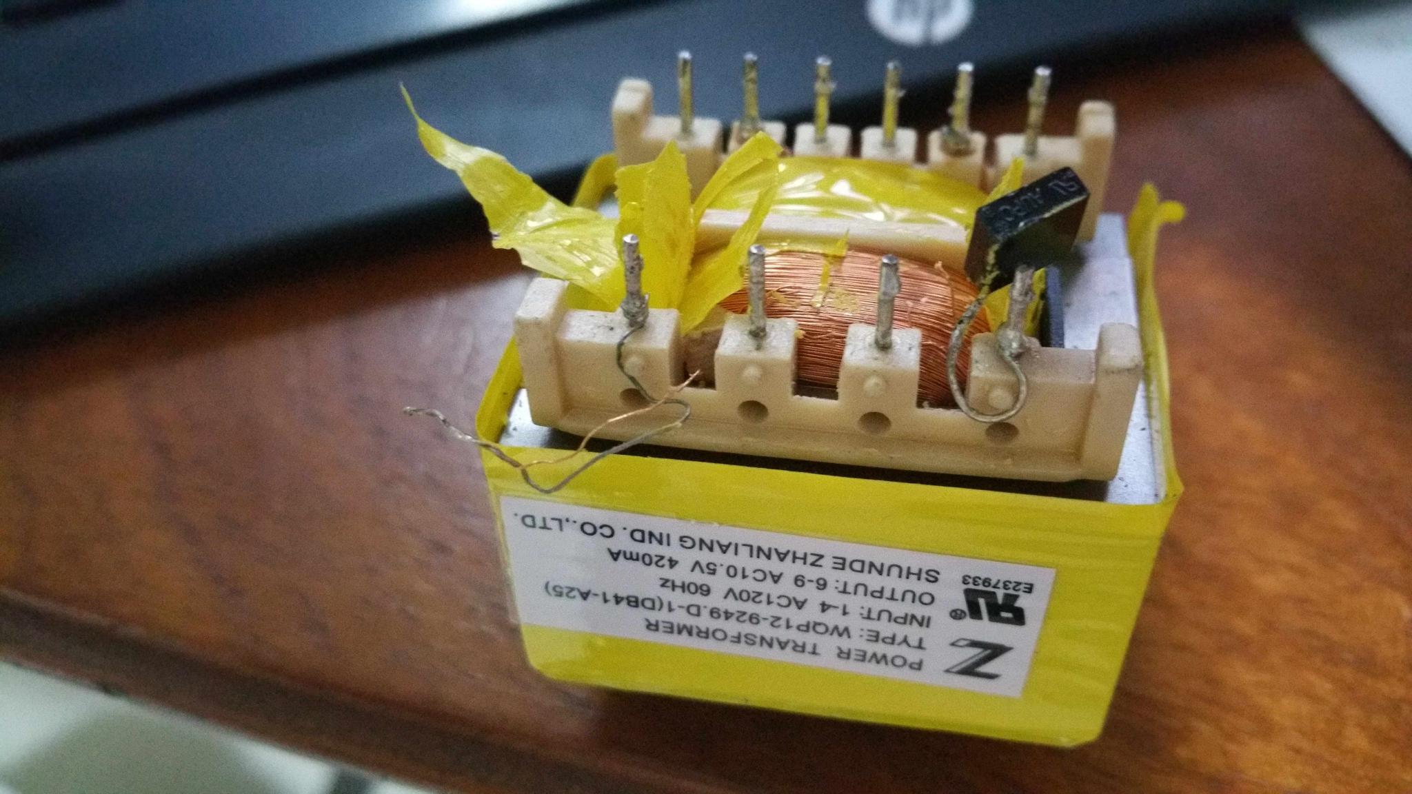

Consegui desmontar a peça. Retirei pequenos pedaços do fio de cobre. No momento estou desenrolando as pontas que encontrei e estou fazendo a medição de continuidade. Pelo visto ainda não achei a ponta solta. Mas já retirei uns bons metros de fio que estou enrolando num tubo de pvc. Pelo visto, para aproveitar essa peça só mandando enrolar de novo. Ou utilizar o método da furadeira para fazer novo enrolamento. Como calcular a metragem de fio que deve ser colocado em caso de refazer o enrolamento?

Resolvi insistir na medição do trafinho velho pois não estava conformada. Ao usar a escala da buzina (mostra um diodo, não?), o fiozinho não apita de jeito nenhum. Lixei bem o verniz e nada. Usei também um fio pequeno para teste (pois o fio do trafo está todo enrolado). Aí resolvi colocar o multímetro na escala x10 e....o ponteiro foi no zero! Nos dois fios. Isso indica que o trafinho está ok. Mas retirei alguns metros que estavam partidos. Vejam foto abaixo no tubo de 25mm.
Será que vou precisar emendar essas pontas? Nesse meio tempo estive estudando sobre projeto de transformador e cheguei à conclusão que o número de voltas tem boa margem considerando que o trafinho foi projetado para 120v de entrada.

Mas vamos aos fatos. Eu parti os fios sim, sem querer, ao utilizar uma lâmina (faca olfa) para retirar o plástico que envolvia o fusível e o enrolamento. E olha que fiz com cuidado feminino! Mas estou aqui providenciando as emendas ( com aquela fita que encolhe) e testando a continuidade.

Finalmente consegui re-enrolar o fiozinho de cobre fazendo algumas emendas. Olha só o tamanho da minha diversão...:tw_confused: No momento estou colocando as plaquinhas de metal. Com o que posso colar elas entre si?
Coloquei até o fusível térmico! Fiz uma medição e me parece que deu continuidade sim. Os ponteiros mexeram na escala x10 (só não sei interpretar...) Medi nos dois pinos mais grossos (onde os fios se enrolam).
Antes de soltar de volta pretendo testar o trafo. Vou energizar as pontas e medir a saída. Qual a escala usar e quais os valores esperados para saber se está funcionando corretamente?

Sobre os valores esperados, espera-se que ele tenha 10,5Vac na saida para uma entrada de 120Vac (é o que diz na etiqueta do trafo). Por favor, cuidado para não enfiar os 127V da rede na bobina de 10,5V ou vai ganhar mais diversão ainda! :rezando:
